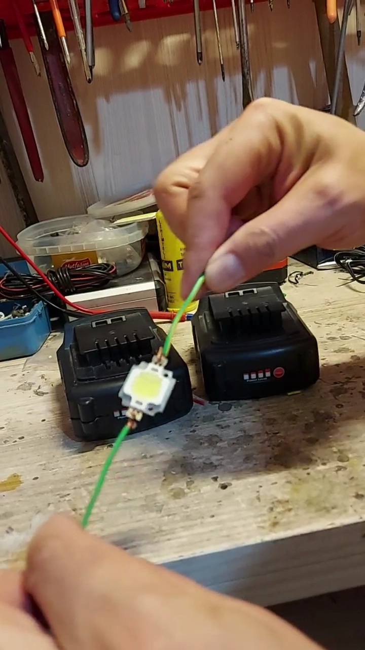

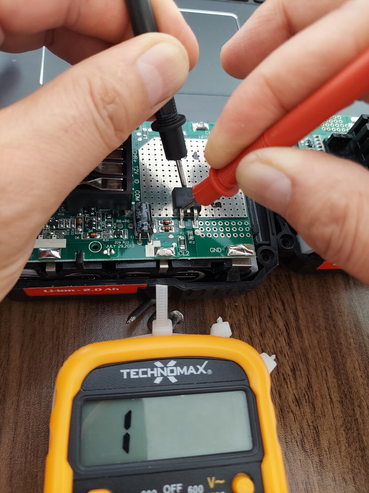

Dbk 18volt sarjli matkap 2 Ah bataryalı,bir hata yaptım ve bataryanin soketlerinden led ampül yaktım. 4 soketli pil 1. Pozitif 2. Ve 3. Aynı 4. Negatif. 1 ile 3. Sokete dokundurdum.led yandı. Bataryanin pil seviye göstergesi yandı söndü. Artık seviye göstergeside çalışmiyor, matkapta sadece öndeki lamba zayuf sekilde yaniyor. Ayni bataryadan elimde var. Ölçtügümde aynı değerleri gösteriyor. Matkap çalısıyor 8.3 voltu nasıl 18 volta cikartiyor.üstündeki kartınmı özelligi yoksa matkaptaki kartin özelligi mi?

Bataryanın gerçekten 18 volt olup olmadığına bakmak lazim önce. İçinde kaç pil varsa o batarya şu volttur diyebiliriz.
Siz yanlış temas ile bms in farklı noktasına voltaj vermiş oldunuz. Sonuçta bms üzerindeki bazı noktalar hasar görmüş. İçini açıp incelemek arızalı parçayı bulup değiştirmek gerekiyor.
Cevap için teşekkür ederim. Ancak internet aramalarındaki çözümlerin hepsini denedim. pilleri tek tek ölçtüm her biri 4 volt görünüyor. Mosfetin 3 ayağını ölçtüm, sağ ayak 20 v, orta ayak 8 v , sol ayak 20 volt aynı bataryanın sağlamı elimde var. değerlerin hepsi aynı çıkıyor Çözüm bulamadığım için burada konu açtım, bilgi seviyesi çok daha fazla olan bir forum olduğu için çözüm bulabileceğimi düşünüyorum.

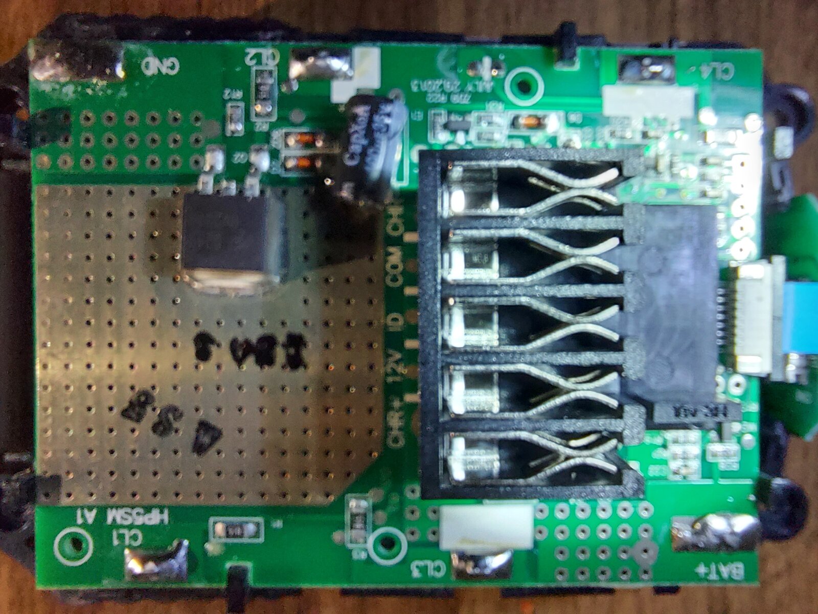

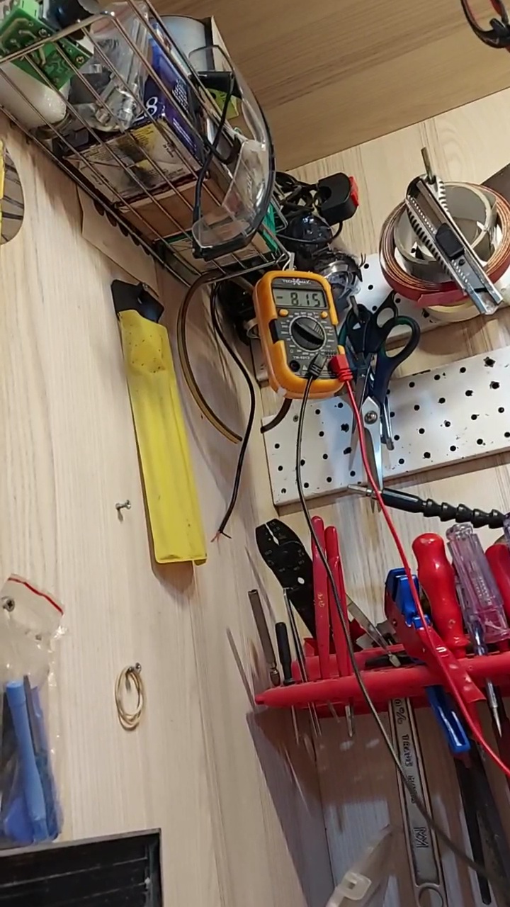

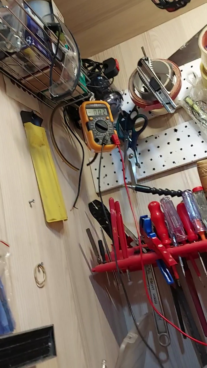

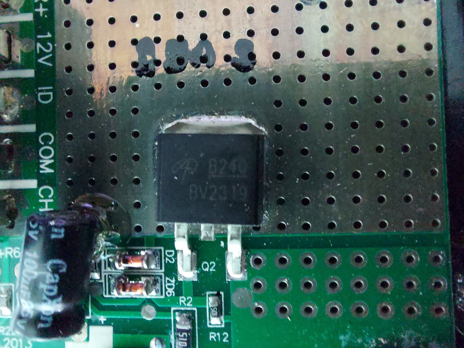

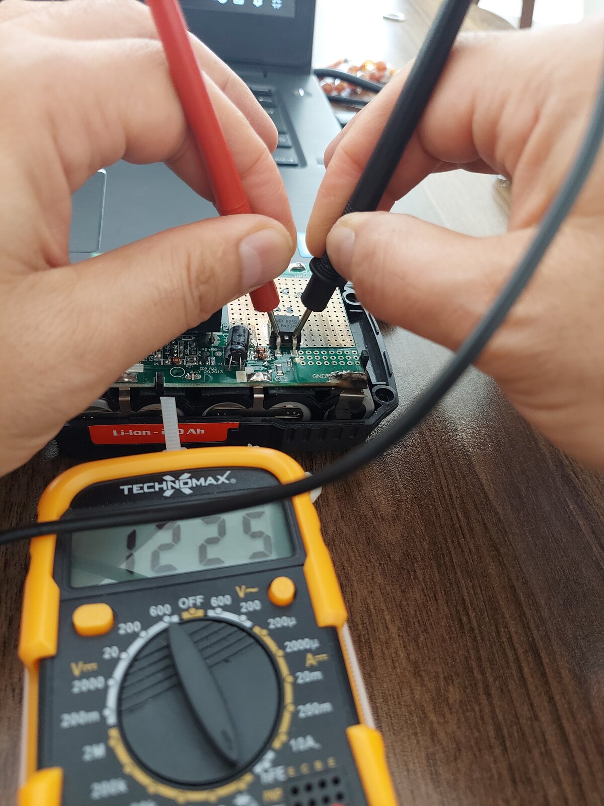

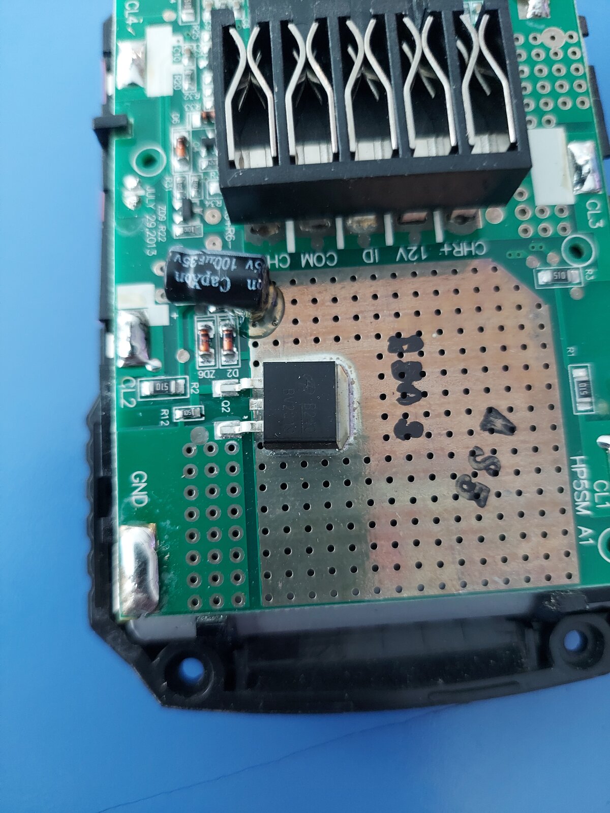

Emeğinize sağlık, bir kaç fotom var. Ayni bataryanin saglamindanda var. Anladığım kadarıyla sağını solunu ölçüyorum. Değerler aynı pilleri tek tek ölçüyorum 4 ve 4.1 her iki pilde aynı, matkapa takiyorum bms si yandigini düşünğüm tabiki calistirmiyor. Sağlam olanda sorun yok. Ama iki bataryada cikis 8.3 volt. Bataryanin üstündeki diğer ayaklardan ölçtügümde 20 voltu görüyorum. Ama matkap en uçlardaki iki ayaktan güç alıyor.

Mos tam iletime geçmiyor.
Mosun gate ucundan geri doğru ölçerek gitmek gerek. Neden tam iletime geçmiyor.

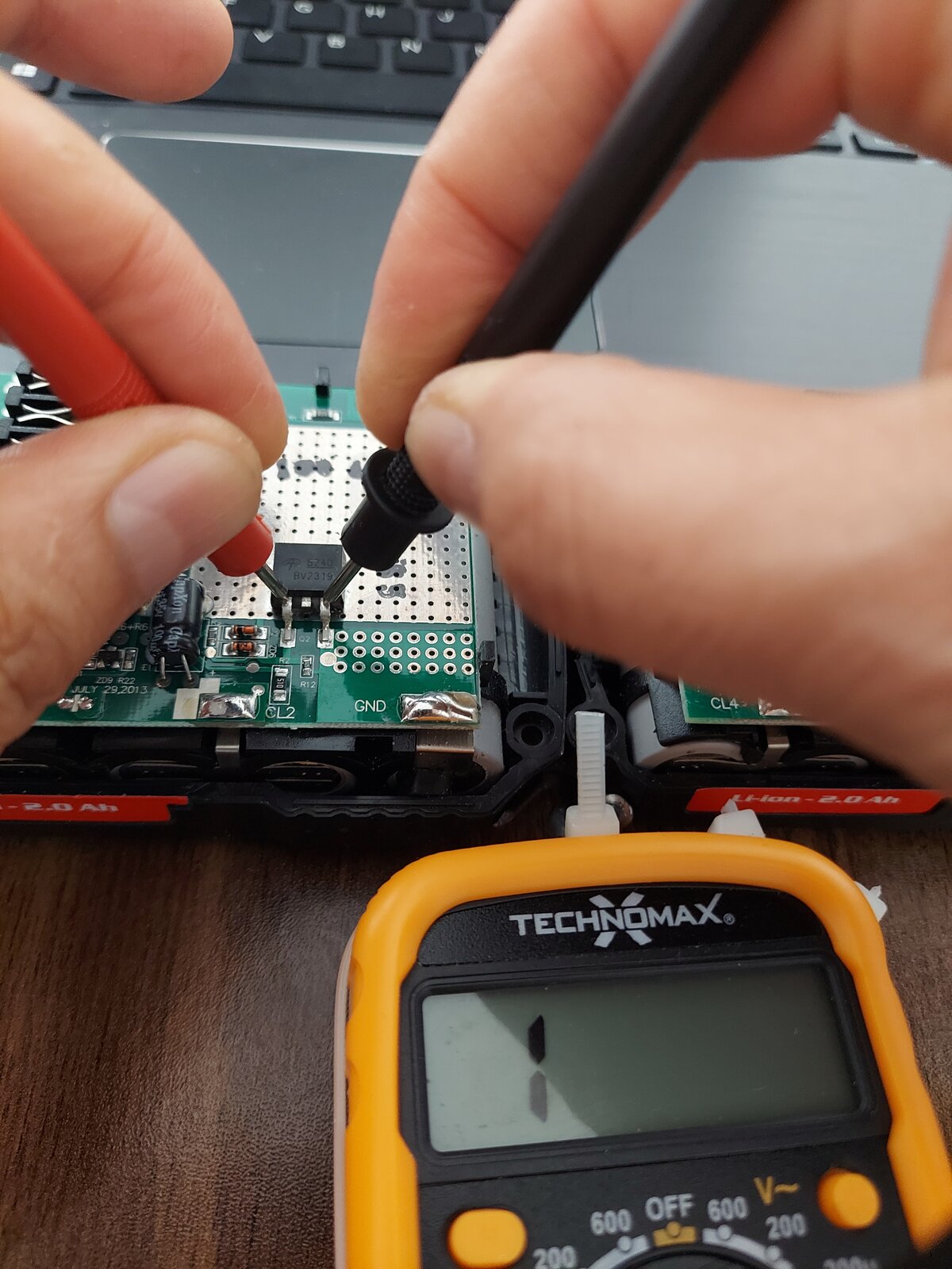

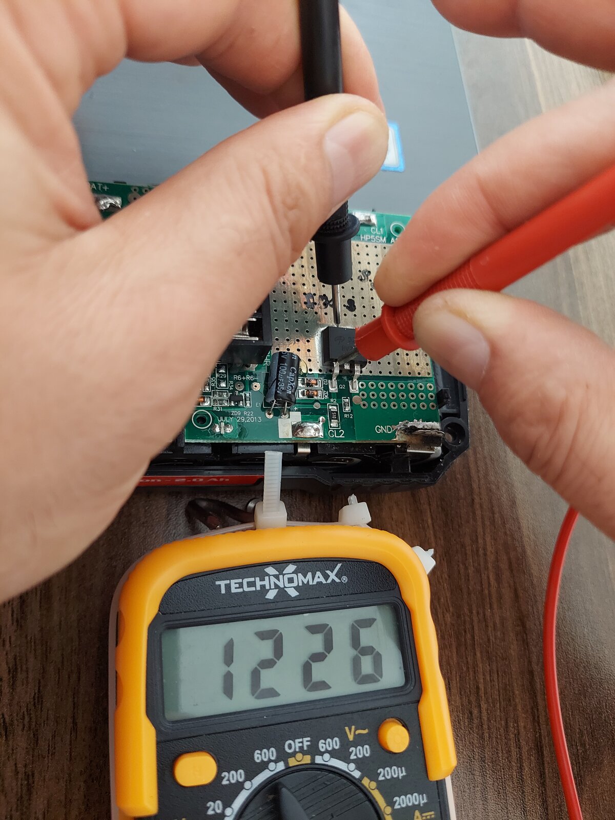

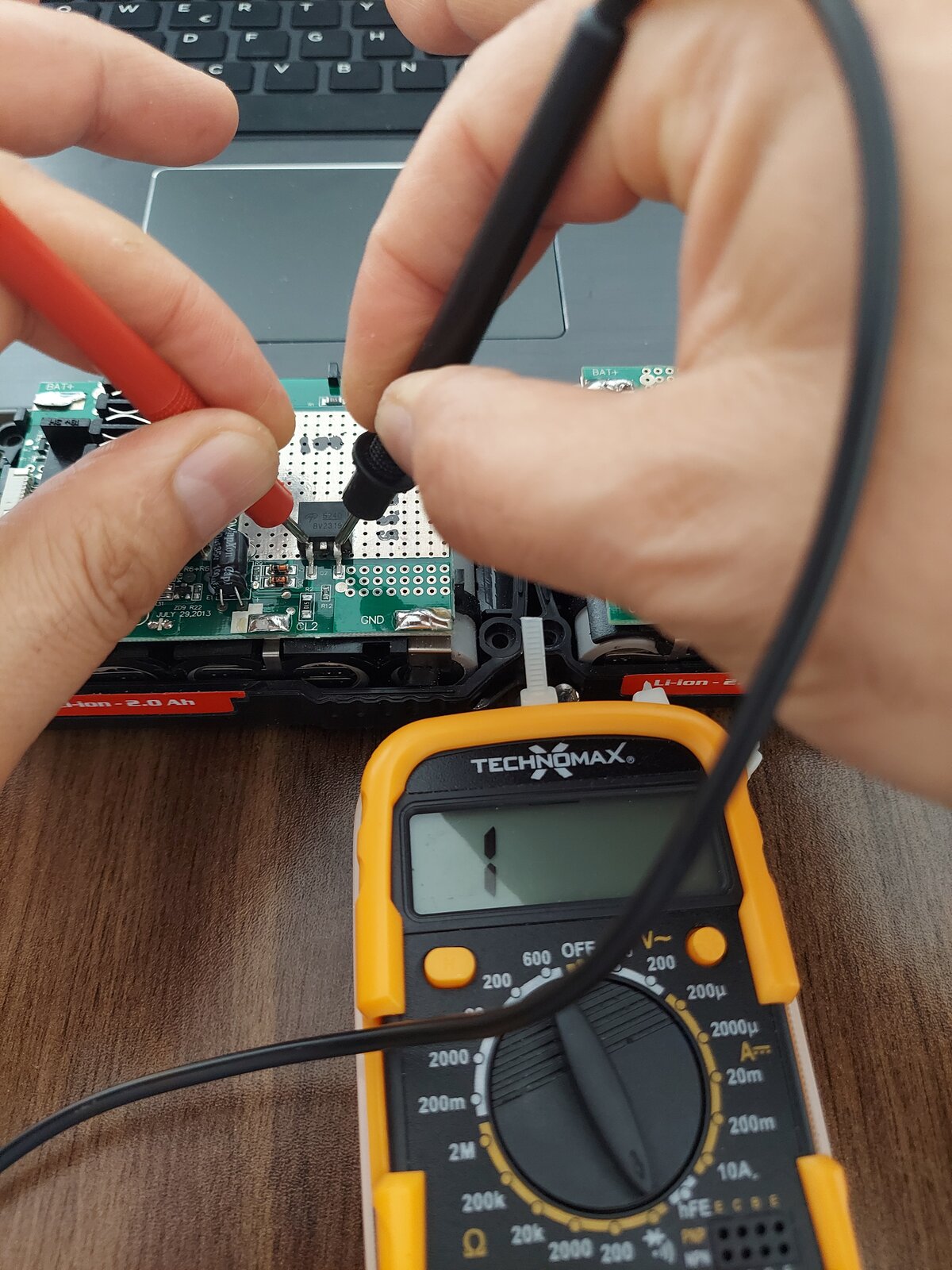

Biraz araşturma ile mosfette ayakları ölçtüm. Bir bakarmısınız,sağlam bataryadaki değerle tutmayan bazı ayaklar buldum.ilk fotlar sağlam bataryanın 2. Fotolar bozuk olanin. Kontrol edermisiniz.
