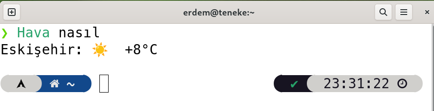

neden sadece terminalde çalışıyor. linux için gui geliştirmek zor mu?
Arkadaşlar uç birimde çalışmasının nedeni öncelikle Linux altında uç birimi çok yoğun ve hızlı bir şekilde kullanabiliyorsunuz.
Ayrıca kullandığım zsh da otomatik tamamlama sağlıyor. Bu nedenle çok çabuk yazabiliyorum.
Bunun dışında takma isimleri ("alias") kullanarak bilgisayarı çok hızlı kullanmak mümkün oluyor.
Örneğin ben kısalt yazdığım zaman bir takma isim oluşturuyor. Yaz dediğimde ise bu takma isimi kaydediyor. Kabukta otomatik tamamlama kullandığı için bir iki harf yazınca komut yazılmış oluyor.
