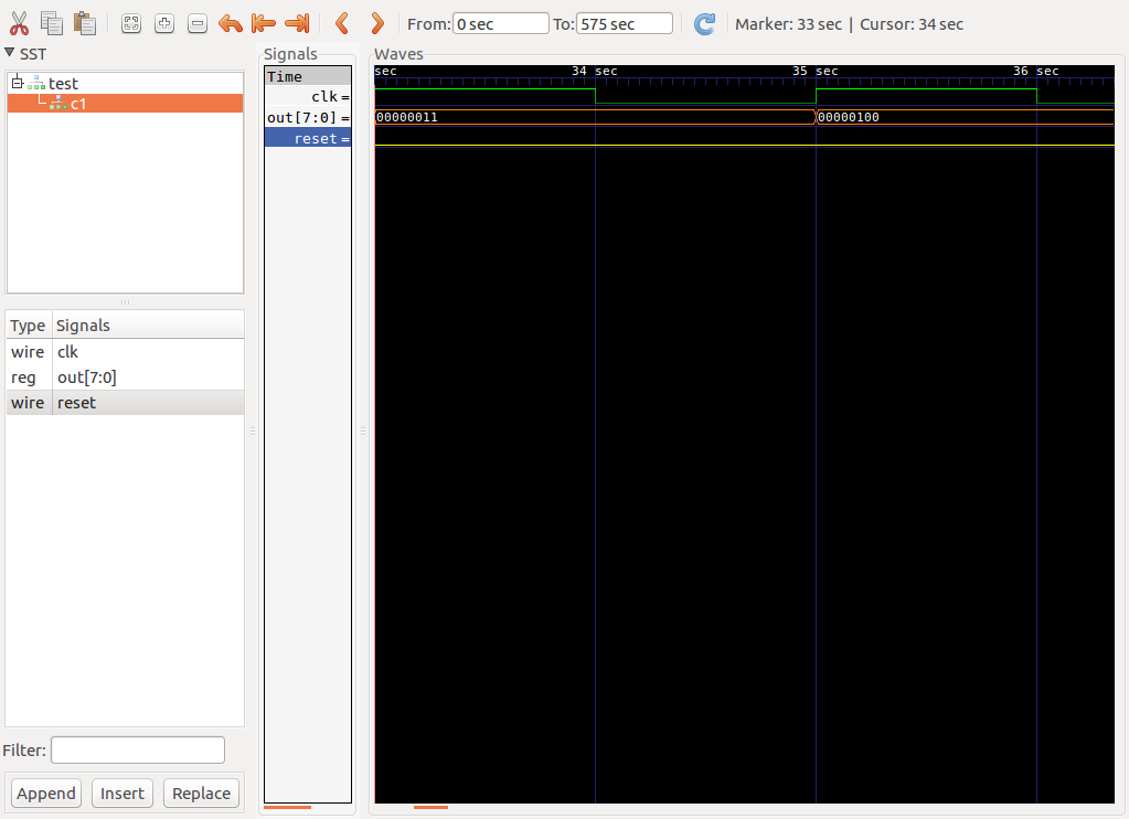

Kodu derleyelim.
iverilog -o dsn counter_tb.v counter.v
Şimdi de çalıştıralım.
vvp dsn
Oluşturulan dalga şekline bakmak için
gtkwave test.vcd &
komutunu verelim.
Gtkwave yazılımında sol üst köşede test ve c1'e tıklayalım.
Sonra sinyalleri sürükle bırak yöntemiyle zaman çizelgesine taşıyalım.
İlk açıldığı zaman tüm işaretlerin renginin aynı renkte olduğunu göreceksiniz. Ayrıca işaretler onaltılık sayı sisteminde gösteriliyor.
Bunu değiştirmek için bir işaretin üzerine gelip veri biçemi ("Data Format") ve renk biçemi ("Color Format") seçeneklerini değiştirebilirsiniz.
