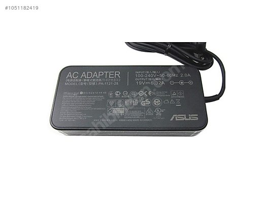

Merhabalar kafamın karşıtığı bir husus
Laptomun adaptöründe
İnput : 100-240V 50-60Hz 2.0 A yazıyor
Burdan Hesapladığımda VOLT x AMPER'DEN 240*2= 480 WAAT EDİYOR.
OUTPUT 19V 6,32 A YAZIYOR
Burdan hesapladığımızda 19V X 6,32 A = 120 WAAT EDİYOR.
ADAPTÖR KAÇ WAAT VE NEDEN WAATLAR EŞİT DEĞİL. BİR KISIM İÇ DİRENCE VE İSİMMAYA GİTSE BİLE 480 E 120 OLMAMALI TEMEL MANTIĞI NEDİR.
    20.4 KB · Görüntüleme: 10
Yazan ve hesaplanan güç değerleri üst sınır anlamındadır. Yoksa o değerlere adaptör dayanmaz!
Çalışma esnasındaki gerçek değerleri hem girişi hem de çıkışı ölçerek hesaplayabilirsiniz. Çevrim sarfiyatı hariç değerler bir birine çok daha yakın çıkacaktır.
Temel mantık girişten çekilen güç ile çıkıştan alınan güç yani VERİM unsurudur.
Giriş gücünün çıkış gücüne oranı hesaplanırsa bu adaptörün verimi yaklaşık %25 imiş.
