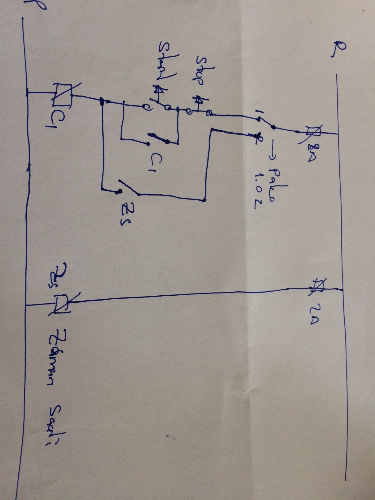

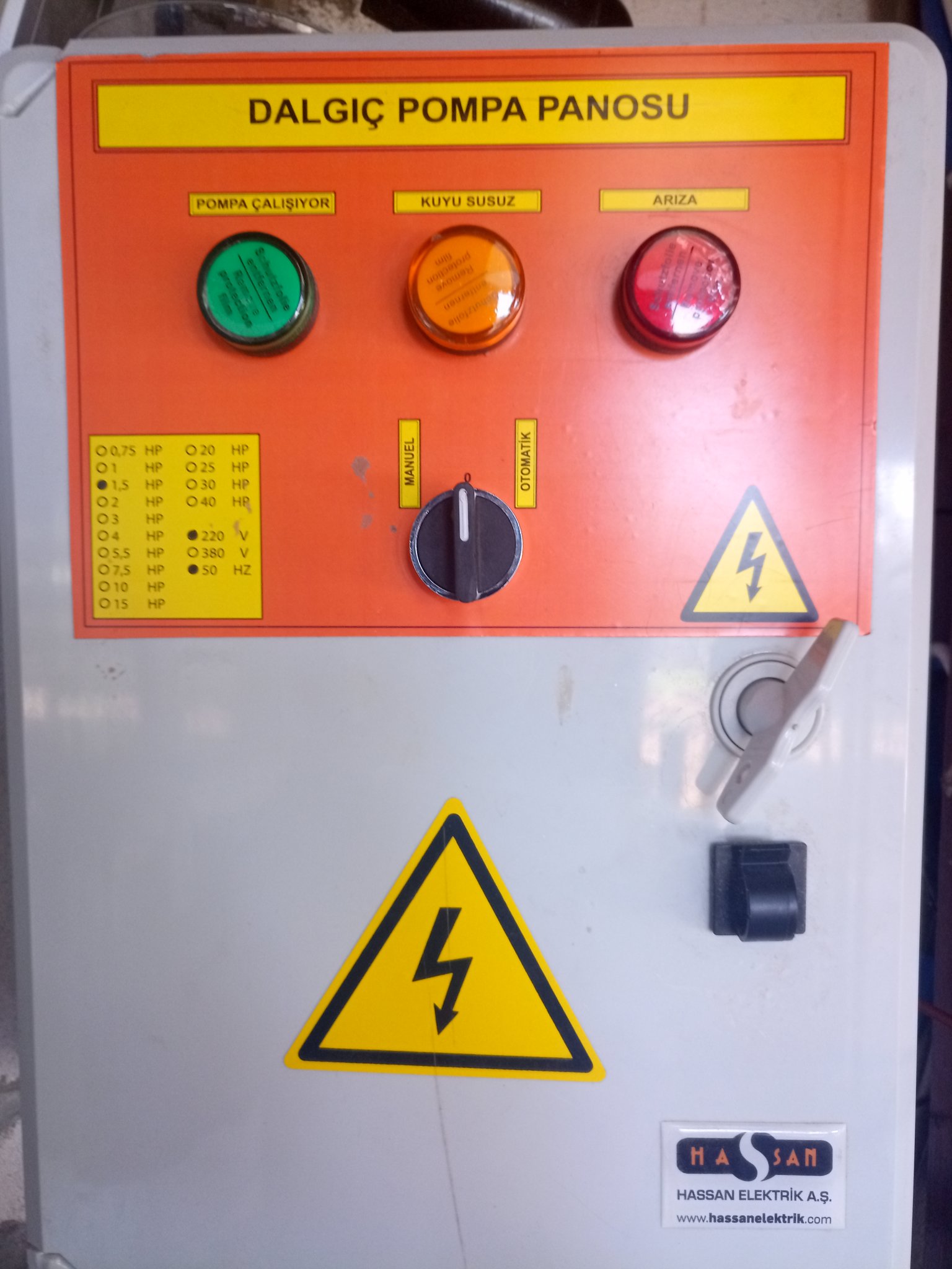

Merhaba arkadaşlar mevcut kuyu panosu var çalışır durumda fakat bir takım eklemeler isteniyor kuyu motoru start stop butonu ile çalışmaktadır fakat buna ek olarak zaman saatiyle çim sulama sistemi eklenilmesi isteniyor ve aynı zamanda 1-0-2 kademe secmelı anahtar ile manuele alındıgında start stop butonları ile calısacak otomatıge alındıgında zaman saatının calısma zamanı geldıgınde calısacak sekılde olması ıstenıyor bunun kumanda panosunu çizebilecek fikir verebilecek arkadaş varmı acaba yardımcı olacak şimdiden teşekkürler

Şema ektedir,çizim biraz kötü oldu ama anlaşılır herhalde.
Kolay Gelsin

Bu çizimde zaman saatinin yeri yanlış çünkü paket şalter 1 konumunda iken de saati gelince çalışır zaman saati 1 0 2 salter in 2 numarasının çıkışına baglanmaliydi
evet zaman saati çalışır ama kontağında enerji olmadığı için sistem devreye girmez şema doğru. olması gereken zaman saati sürekli enerjili olmalı zaman ayarı şaşmasın

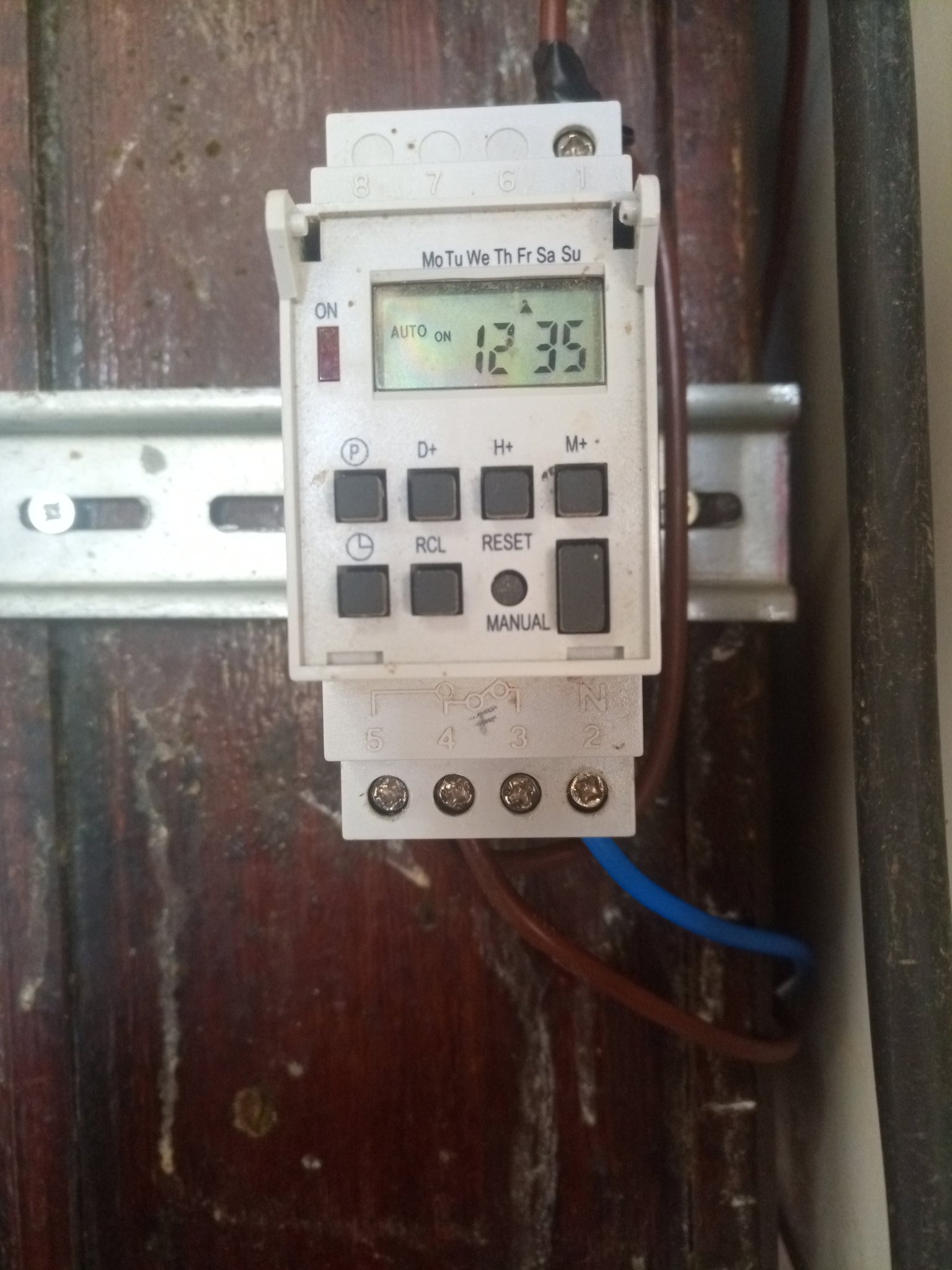

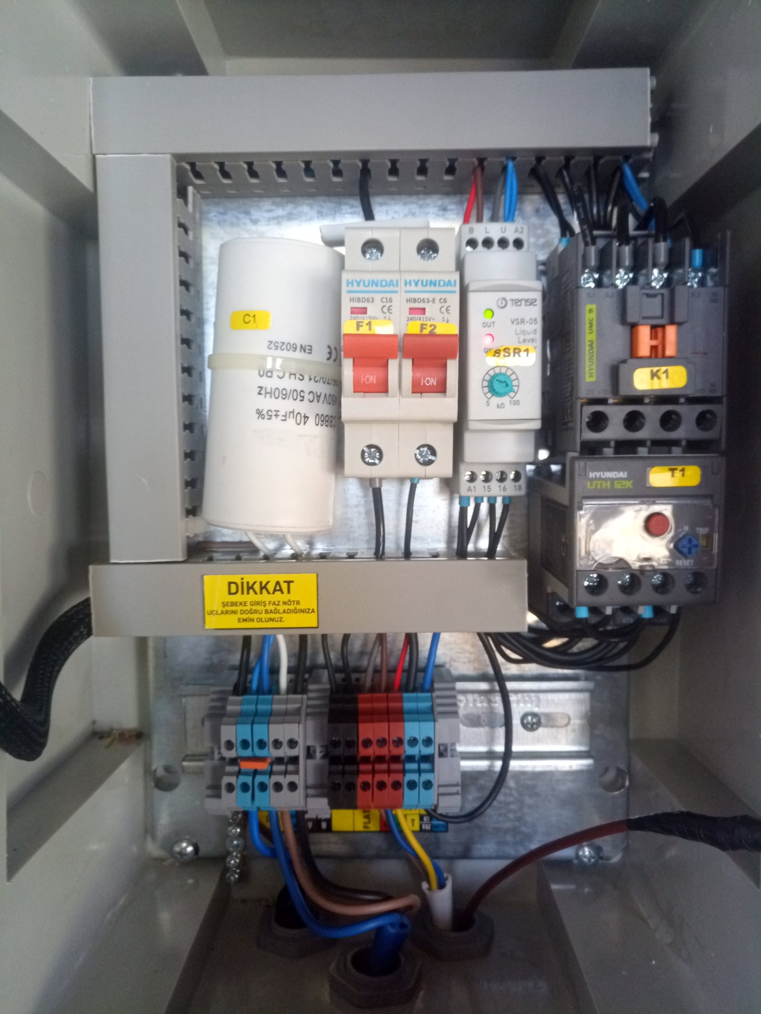

zaman saatinde saati geldiginde 5 den 4 e faz geliyor. kuyu panosunu otomatikte calistirmak icin bahsettigim 4 numarayi panoda nereye girmek gerekir? yardimci olursaniz cok sevinirim.
Sivi seviye rölenizin ortak ucuna gidin açık olan çıkışını ise kontaktorun bobinine giriniz
Ben size şemayı atayım çizip direk olarak
Zaman saatinin 5 numaralı ucunu sivi seviye ellerinin 16 numarasına giriniz
zaman saatinin 4 numarali ucunu sivi seviye rolesinin 16 numarasina; zaman saatinin 5 numarali ucunu kontaktorde a1 e baglayacacagim dogru mudur ?
Zaman saatinin 5 numarasına faz geliyor sizin anlattigniza göre 4 numaradan çıkıp sivi seviye 15 numarasına girip 16 dan çıkıp kontaktor a1 ucuna olacak
