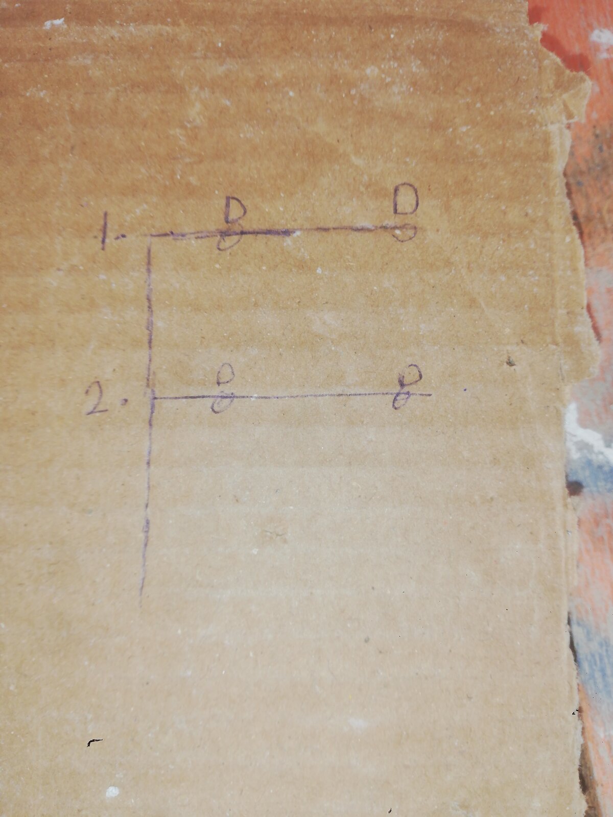

Arkadaşlar merhaba. Konvansiyel yangın paneli işi aldım ama uzun süre uzak kaldığımdan çözüm üretemedim. Konvansiyelde dal yapılırmı? Kablo 2 çarpı olduğundan alt kata hat sonunu çeviremiyorum
Yardımlarınızı rica ederim
Resimde yapmak istediğimi çizdim. Saygılar...

Tam olarak sormak istediğinizi anlayamadım. Biliyor olabilirsiniz ancak yine de kısaca şunları ifade edeyim; malumunuz konvansiyonel sistemlerde çevrim sözkonusu olmayıp devre oluşturuluyor bunu da yapı niteliği büyüklüğü ve dedektör adetleri dikkate alınmak kaydıyla bölgesel devre oluşturularak devreyi tamamlamak için hat sonu direnci bırakılıyor. Dolayısıyla dedektör adedi yanlış hatırlamıyorsam 28 adede kadar bir devre oluşturulabiliyor, eğer bir kattaki dedektör-buton adedi 28'i aşmıyor ve o katta özel olarak bölgesinin net tespiti gereken kritik bir mahal yoksa her kata bir devre çekip hat sonu direnciyle devreyi tamamlayabilirsiniz.
Sn.vecivicivokke, konvansiyonel yangın veya hırsız alarm sistemlerinde hat sonu direncinin kullanım amacı, kısa devre, sabotaj ve tesisatta oluşabilecek hatalarda, yanlış alarm oluşmasını önlemek ve güvenilirliği arttırmak içindir. Normalde bir zone çıkışı en sondaki yerden direnç ile kapatılır. Bölgenin tanımlanması çok önemli değil ise sizin örnekte üst kattaki en son duraktan hattı alt kata gönderirsiniz. Alt katta dolaştırıp en sonda dirençle kapatırsınız. Maalesef piyasada dal budak dahi yapılabiliyor. Hatta en son bir üniversitenin yangın alarm sistemi arızasına müdahale ettiğimde konvansiyonel santralde zone dirençlerinin hat sonuna değilde santral içinde zone başlangıcına takıldığına şahit oldum.
İşin doğrusu her bir bölge(zone) için şemalardaki gibi bir devre oluşturup, en sondan dirençlemektir.
Çizim için öncelikle özür diliyorum.
Doğru düzgün bir çizim ile sorumu güncelleyeceğim

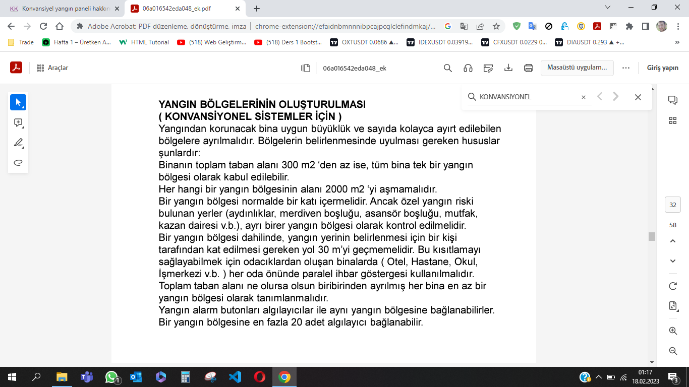

Merhabalar, yönetmelikte yer alan esaslara göre yangın bölgesinin tasarımını yapmanız gerekmektedir. Aşağıdaki görselde yangın bölgesinin hangi koşullara göre hazırlanması gerektiğini görebilirsiniz.

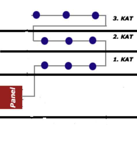

2 katı birleştirip tek bölge yapmak istiyorsanız aşağıdaki görseldeki gibi bağlantı yapabilirsiniz. Buton ve dedektörleri görseldeki gibi aynı kablo hattına bağlayın. Sirenler için görseldeki gibi seri olacak şekilde 2.bir hat çekmeniz lazım. Daha sonra panelin içinden çıkan dirençleri kablonun sonundaki siren ve dedektör/butona takın.
