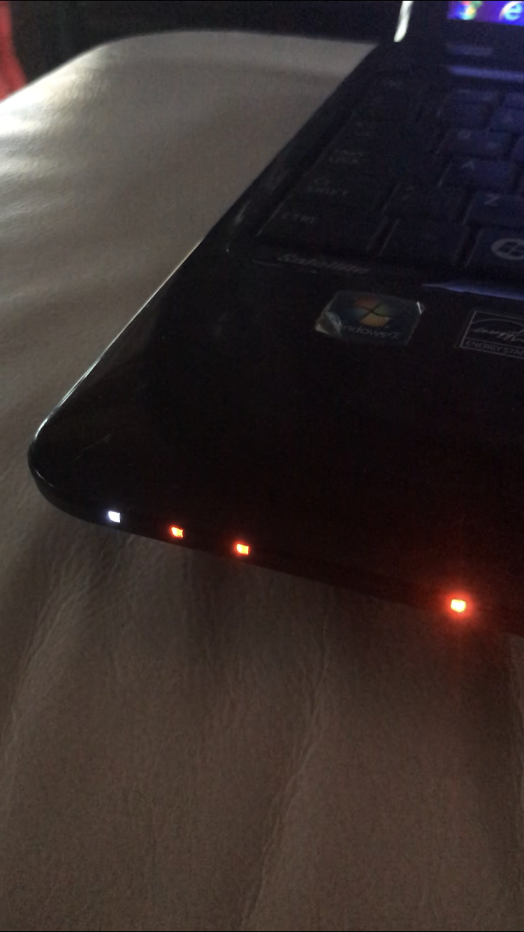

Selam üstadlar. Bu sorunun cevabını hiç bulamadım.
Yüklediğim fotoğrafta bu 2. ve 3.lamba yanıp sönüyor. Ve şarj olmuyor bilgisayar. Laptop’a yeni pil aldım ama yine düzelmedi.
Önceleri pilin üzerinde çarpı işareti vardı. Pili değiştir yazısı çıkıyordu. Yeni pil alınca o düzeldi ama bu seferde bu 2 lamba (2. ve 3. Lamba turuncu olan ) yanıp sönüyor ve şarj %1’de kalıyor. Sebebi nedir ?
test ( deneme ) laptop power butonuna basılı tutun ( uzun süreli ) , tamamen kapansın , sonra açın ne olacak ?
Basima benzer bir durjm hp bilgisayarda denk geldi.
Sorun ise adaptorden cikti. Adaptor bilgisayari calistiriyor ama pili sarj etmiyor edemiyordu.
Imkaniniz var ise farkli bir adaptor ile deneyebilirseniz iyi olur.
Sanırım haklısınız. Çünkü aşağıdaki 2 lamba yanıp sönmeye başladıktan sonra belli bir süre sonra kapanıyor. Şarj ediyor gibi simgesi gösteriyor ama uygulamada yüzde 1 de takılı kalıyor.
Peki sizdede 2 lamba yanıp sönüyor muydu ?
Geçmiş gun tam hatirlamiyorum ama Bende sadece power ledi yanip sonuyordu diye hatirliyorum. Yanlisim yoksa.
Bir başka çözüm: Bilgisayarı kapatın. Pili ve adaptörü çıkartın. 5-10 dk bekleyin ve pili yerine takın.
asus laptopta başıma gelmişti aynı olay. yüksek ihtimal adaptör kaynaklı oluyormuş benimki pilden kaynaklıydı dediğiniz gibi lambalar yanıp sönüyor batarya dolmuyordu. batarya içerisindeki devre yanmış. bataryayı değiştirince düzelmişti. siz bataryayı değiştirmenize rağmen sorun çözülmediğine göre yapmanız gereken şey farklı bir adaptör ile denemek olacaktır
