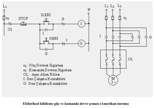

Merhabalar böyle bir projem var fakat nasıl bir malzeme listesi yapıcam inanın bilmiyorum konu şu yardım ederseniz cidden çok hayır duamı alırsınız
Elektiriksel kilitlemeli ve bas çek kontrollü 3 fazlı asekron motor kontrülü ileri geri olucak kontaktör seçimi nasıl olur hiç bilmiyorum hocamız da bir bilgi vermedi buna dair
    20.4 KB · Görüntüleme: 77
Resimde verdiğin şemada ki kumanda devresi internet de mühürleme olarak geçer. Ancak bas çek şeklinde değil, ileri butonuna bastığında stop butonuna basana kadar ileri şekilde çalışır. Geri de aynı şekilde stop butonuna basana kadar çalışır. Kullanacağın asenkron motorun üzerindeki etiket değerinde göre motoru nasıl süreceğini bulabilir, kontaktör ve termik hesabını gerçekleştirebilirsin.
