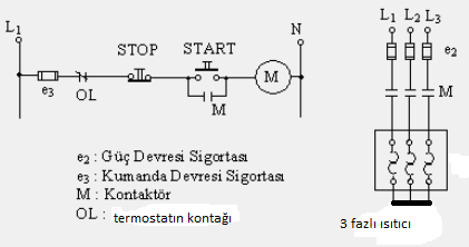

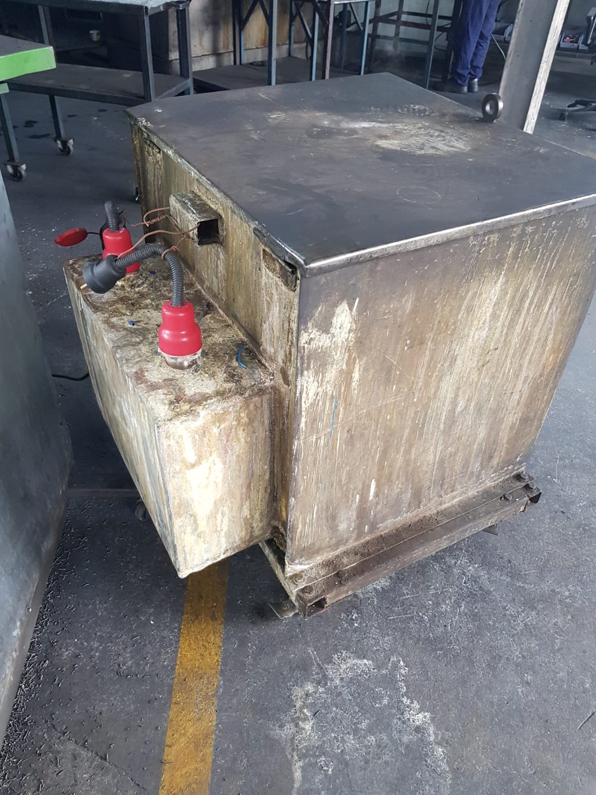

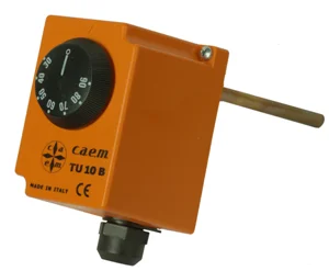

Arkadaşlar merhaba,
İşyerimizde imalatını yaptığımız malzemeleri mangan fosfat kaplaması için bir kazana daldırıyoruz. Bu kazanın içerisindeki suyun 80-85 derece arasında ısınması gerekiyor. Şuanki sistemde 3 faz ile çalışan ısıtıcılarımızı kazana sabitledik ve fişi takıp ısınana kadar bekliyoruz. Su kaynamaya başlayıncada fişi çekiyoruz. Benim istediğim fişi çekmeye gerek kalmadan bu sisteme bir termostat bağlamak. Caem - TU10 B termostat işimizi görür diye düşünüyorum. Fakat bağlantının nasıl yapılacağını bilmiyoruz. 3 faz kontaktör ile bağlantısını nasıl yapabiliriz? Bana devre şeması gönderebilir misiniz? Kazanımızın ve takmayı düşündüğüm termostatın resmi ektedir.

paintte düzenledim, umarım yardımcı olur.
Mehmet Bey ilginiz için teşekkürler. L1 hattından gelen akım için tek sigorta kullansak olur mu? Hem e3 hem de e2'nin L1 hattı.
Ayrı ayrı olsa çok güzel olur, şöyleki ısıtıcının çektiği fazladır, kumanda devresinin akımı ise düşüktür. Örneğin kumanda devresine 6A sigorta uygun olup,ısıtının akımana bağlı olarak en az 16A veya 20-25A sigorta gerekebilir.

Bu hususla ilgili bir soru sormak istiyorum . Rezistans kimyasal içine dalıyor mu . Yoksa rezistans suyu ısıtıyor, başka bir bölgede de kimyasal mi ısınıyor. Geçmişte basima gelmişti. Bir dizel jenatore ait su ısıtma sistemi vardı. Bir türlü rezistans dayanmıyordu. En son antifriz yüzünden olduğu fikri bende uyanmıştı.
Rezistansın kimyasal ile teması yok. Şöyle düşünün. Tabuldot yemek dağıtılan yerlerde bir kazanda kaynar su vardır. Yemekler ise kovalarda bu kazana koyulur. Kovalar sıcak suyun içinde olduğu için yemekler sıcak kalır. Bizim sistemimizde aynı şekilde çalışıyor. Biz kazanda suyu ısıtıyoruz. Kimyasal bulunan başka bir hazne de ısınan suyun içerisinde. Suyun sıcaklığı neyse aynı şekilde kimyasal sıvının sıcaklığı da o oluyor.

Role cikisli Dijital termometre alin kazana pt100 baglayin istediginiZ dereceye ayarlayin
Role cikisislarindan rezistans inza ait kontaktorun a1 ini gecirin surekli istediginiz derecede kalmasini sagliyacaktir
