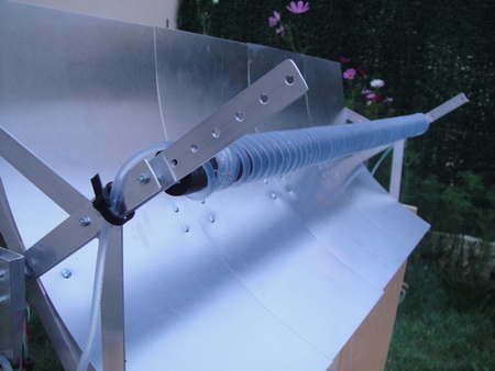

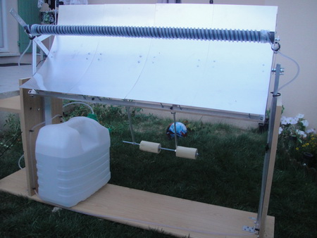

Bu proje, Renesas (Yarı iletken üreticisi) tarafından yapılan bir yarışmada onur ödülü kazanmış.
İlginç geldi sizlerle paylaşmak istedim. İlgilenenlere daha fazla foto gönderebilirim.
Güneş takip mekanizması ile yapılmış RL78 kullanılmış ama Arduino ya uygulanabilir.
Hem mini pompa motorü hemde mini servo motor kontrol ediliyor.
Resimdeki prototipte, metal yansıtma kısmının ölçüleri 100cm x 60cm
Yansıtma kısmının geometrik şekli "Parabol" olmalıdır, bu kesiti, uydu antenlernden kopyalayabilirsiniz.
20 Litrelik izolasyonsuz bidonu 40C ye kadar ısıtmış.
Paslanmaz saç yerine tam yansıtıcı ayna reflektör olmalı. Ayrıca tüplü gün ısılardaki tüplerden olursa verim daha yüksek olur. Tabi doğrudan güneş ısısıyla buharlaşıp yoğunlaşarak ısıyı aktaran tüp çalışma sıcaklığına göre tasarlanmalı.
rüzgar esince o borudaki su soğumuyor mu sanki hava izolasyonu vakum, makum vardı orjinal güneşli su ısıtmalarda

Projenin hedefinde şöyle yazıyor,
Hedef, güneş paneli konsantrasyonuyla suyu ısıtmaktır.
Ynsıtıcı, güneşten gelen ışığı bir boruya yönlendirir.
Güneş panelini yönetmekten sorumlu olan Renesas RL78 devresi, yansıtıcıyı mümkün olan en düşük enerji tüketimiyle hareket ettirmektir.
Güneşin konumu, maksimum yansıma için RL78 tarafından hesaplanır.
Hedef aynı zamanda, sadece RL78 kartını, harici kartlar olmadan kullanmaktır.
Sistemin yeni bir buluş olmadığı ancak pratik birçok avantajı olduğu bellidir.
Bana göre yapılacak en doğru şey; avantaj ve dezantajlarını ortaya koyup, gerçekleştirmek isteyenleri sizlerin yardımı ile yönlendirmektir.

Su borusu bakır vs, reflektörü ayna olabilir, ancak bunlar, ucuz ve uygulaması kolay olmalı.
Mesela bakır boru, bu uzunlukta (yaklaşık 10M) hem maliyetlli hemde işçiliği zor olacaktır.
Keza yansıtıcı,, parabol şeklinde olduğundan ince paslanmaz levha daha pratik olabilir..
Öceden çizilmiş ve odak uzaklığı tam olarak belli olan bir şablon ile kıvrılabilir, hatta alüminyumdan kesilmiş parçaların montaj ile rijid bir yansıtıcı yapılabilir.

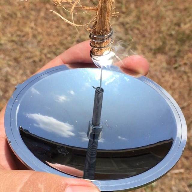

Bu sistem geliştirilebilir. Güneş ışınları yoğunlaştırılarak yüksek sıcaklıklar elde edilebilir. Bu tür bir arazide yönlendirilmiş aynalarla bir noktaya yoğunlaştırılarak çok yüksek sıcaklıklar elde edilerek buhar türbinleri ile elektrik üretimi uygulamaları mevcuttur. Ayrıca elin adamı bir mercek gibi ayna parlaklığında bir yüzeye gelen ışınlarla ateş yakıyor. Dış ortamla çalışma sıcaklığı farkı (delta t) artınca ısının ortama yayılma oranı artacaktır.
