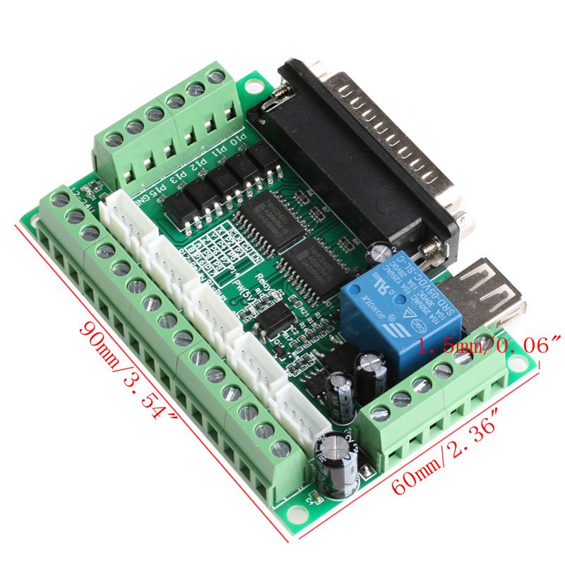

Herkese iyi çalışmalar,
Bende şu cnc olayına kapılanlardanım.. :) Forumlarda dolaşırken mach3 kart a rastladım ve inceledim.. işlevsel olarak güzel fakat cevabını bilmediğim sorularla karşı karşıya kaldım.. Forumda bir çok konu açıldığını biliyorum ama beni mazur görerek cevaplayacağınızı umuyorum ve uzatmadan sorulara geçiyorum
(ürünü çinden alacağımı belirtmek istiyorum)
- 3 eksenli bi cnc router için kontrol ünitesi olarak yeterli midir ?
-Yanında sadece usb kablosu gönderiyorlar lpt port olmayan bilgisayara lpt-usb çevirici kablo ile sağlıklı bağlayabilirmiyim ?
-Yanında mach3 yazılımı cd-dvd olarak göndermiyorlar internet üzerinden indirip kurulum yapabilirmiyim ? LİSANS sorunu yaşarmıyım ?
Cevaplar için şimdiden teşekkür ederim..
-3 eksen oyuncak için yeterli.
-lpt to usb, böyle bir kablo görmedim ama usb to lpt var, oyuncaklar için uygun değildir, işe yaramaz.
-Gogul emmiye sorarken tam tekmil istiyorum diye yazmayı unutma, (buradan öyle paylaşımlar yassak)
----ayrıyetten sürücüleri olmadan bu kart da bir işe yaramaz
Selam kardeşim. USB portu sadece devreyi beslemek için kullanılıyor. Oradan bilgi aktarımı olmuyor. Kartın PDF dosyasını ekliyorum. Kartı kontrol etmek için LPT portunu kullanmalısın. Kolay gelsin.
  • 5axis_breakout_board-EN.pdf
    1.3 MB · Görüntüleme: 8
Basit ve güzel bir kart bu. En son 20.000tl maliyetle yaptığım 1,75m x 3,50m ölçülerinde cnc plazma kesme makinesini bu karta emanet ettim. Cuma günü yaptığım 2 eksen denemelerde servo motorları 20m/dak ve 33KHz hız ile sorunsuz sürdü. Fiyatına göre gayet iyi iş çıkarıyor. Bu ilk soru için yeterli bir cevap sanırım. Daha önce de başka step motorlu başka bir cnc plazma kesmede kullanmıştım daha düşük hızlarda yine gayet tatmin ediciydi sonuçları.
kart çalışmak için 5 volt ve 12(24)v gerektiriyor. 5 volt harici bağlantı ile ya da usb ile sağlanıyor. 12(24)v ise harici bağlantı ile. Yani usb besleme için sadece. Lpt usb çevirici ile çalışmaz. eğer bilgisayarda lpt portu yoksa lpt-pci yada lpt-pciex kartı gerektirir.
kartın mach3 driver ihtiyacı yok. sadece mach3 ayarlarını karta göre yapmak gerekir. kartın lisansı yok mach3 lisansı yeterli.
