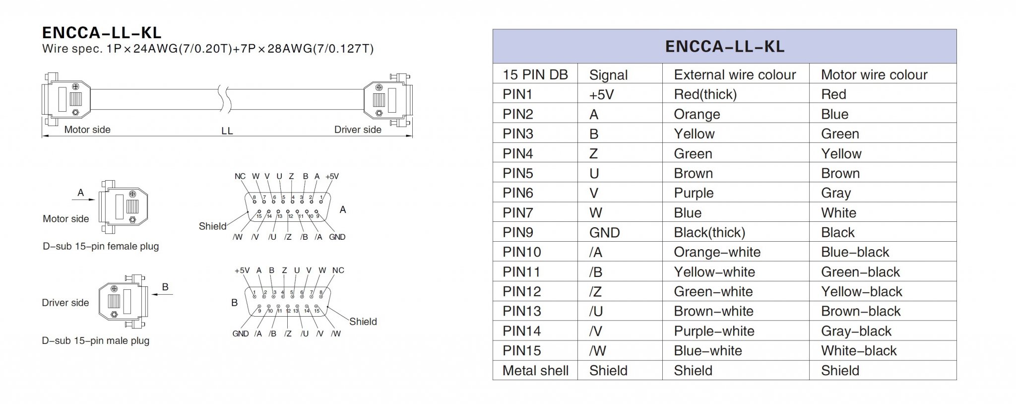

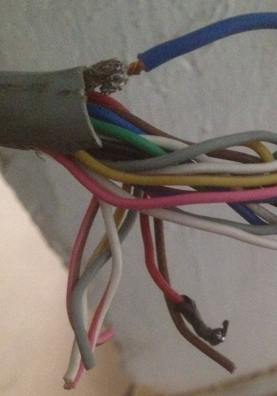

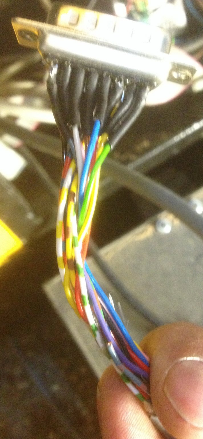

BENDEKİ KABLO TEK RENK OLDUĞU İÇİN KAFAM KARIŞTI 15 PİNLİ D-SUB BAĞLANTISINI NASIL YAPACAĞIM YARDIMCI OLURSANIZ MEMNUN OLURUM TEŞEKKÜR EDERİM

bu kabloyu uzman biri bağlayabilir ancak kablolar ölçü aletiyle kısa devre modunda tek tek ölçülecek soketin her iki ucu peş peşe lehimlenecek yani bir beyazı bağladınız 5 numaralı pine diğer tarafını da lehimlemeniz gerekli yoksa karışır anladığım kadarıyla bu işte çok tecrübeli değilsiniz uzman birinden destek alın
Kablolar tek renk değildir beyaz çizgili/mavi, beyaz çizgili/pembe, beyaz çizgili/yeşil ... gibi. Bu şekilde size kolaylık sağlar.
