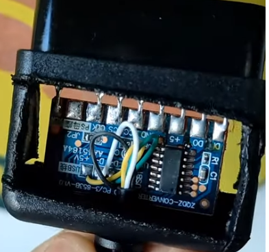

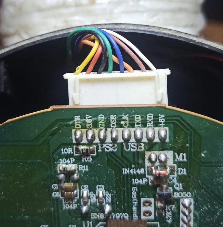

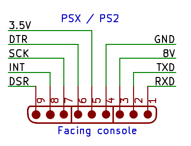

Merhaba elimde daha önce kullandığım direksiyon seti var. Kablosu bozuk olduğu için ve kullanmadığım için daha önce kesmişim. Şimdi tamir etmek istediğimde usb'yi nereden bağlayacağımı kestiremiyorum.(1.foto) Kablonun ilk halinde ps2 joystick ve usb çıkışı vardı. Kartta 8 pin gözüküyor ve internette arattığımda ps2 pinlerine benziyor fakat renk ve pinlerdeki kodlarda uyumsuzluklar vardı. Daha sonra bu pinlerdeki kodlara benzeyen bir bağlantı şeması buldum.(foto 2) (yine ufak tefek farklılıklar var.) Bu şekilde ps2 to usb adaptörü ile bağlayabileceğimi düşündüm. Youtube'da da bu adaptörün içini gösteren bir video gördüm. (Bir kısmı gözüküyor) (foto 3) Kafamı karıştıran şu ki bu pinlerdeki kodlar da tam uymuyor. Bu kodları arattığımda daha çok arduino ile ilgili şeyler çıktığı için burada başlık açmak istedim. Sizce ne yapabilirim.

Üçüncü resimdeki dört kablo USB için. Konektör direksiyona takılı olmadan bu kabloyu PC'ye takınca USB/TTL dönüştürücü(ComPort/Seri Bağlantı Noktası) görülmesi lazım.

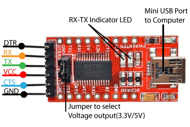

üçüncü resimdeki gibi yani şunu : (Sipariş ettiğim dönüştürücünün içini açıp direksiyondaki pinlerle eşleştirip lehimlemem gerekiyor çünkü direksiyonun ps2 ucu da kesilen kabloyla çöpe gitmiş.)
    3.9 KB · Görüntüleme: 152
Ben böyle bir dönüştürücü aldığınızı düşünmüştüm. Sizin aldığınızın çıkışları da buradaki gibi ise sorun olmayacağını düşünüyorum.
aslında attığınız bu kartta dsr pini hariç hepsi var. Direksiyondaki pinlerden direkt bu karta lehimlesem bilgisayar joystick olarak tanır mı ?
Muhtemelen olacaktır.
