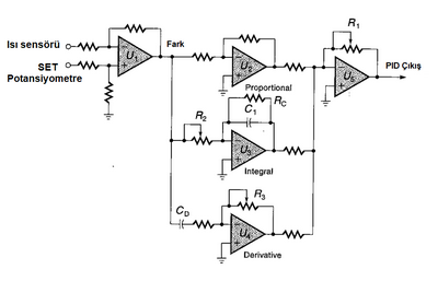

Aslında 1 den fazla ölçüm/karar verme algoritmanız yoksa bu sorun devre yapını (hardware) ile kolaylıkla çözükebilir mesela :
Veya PID algoritması ekleyerek sisteminizi röleli/rölesiz çalıştırabilirsiniz.
Ekli dosyayı görüntüle 110801

1. Daha önce de yazdığım gibi, basit çözümler bulunabilir mesela tek opamp ile yapılan "window comparatör" yani belirli bir aralığı kabul edip, açıp kapatan bir devre, ilave olarak bu işlemi yavaşlatacak bir kondansatör ile belki probleminiz çözülebilir.
2. Ancak bu tür kontrollerde "daha önce çalışıyordu ama"
ile başlayan dertler çıkabilir. Bu iş için yaptığınız bir "şey" başka bir uygulama için olmayabilir vs...
İşin doğrusu, PID ile yapmaktır.
Öğrenmesi "aman aman zor birşey" değildir.
Mantığını anlayınca kolaylıkla çözersiniz.
Örnek linklere bakabilirsiniz:
https://wokwi.com/projects/406730848974731265
Başka bir link:
Takıldığınız br şey olursa yazın,
İyi çalışmalar

Ancak burada ısı değeri karşılaştırma rutininde bir problem var gibi görünüyor..
Tıpkı, PID nin ilk fonksiyonu olan P değerinde olduğu gibi
"P" yani "Proprtional" yani Oransal, daha başka deyişle (Analog) Giriş Kazancı çok fazla ise, yani çok az bir ısı değişimini, karşılaştırma değeri olarak alıyorsanız bırakın 1 dereceyi, 0.1 derece "oynamada" bile (bu örnekteki gibi) röleyi açıp kapatırsınız.
İşte bunu önlemenin 1. yolu önce P değerini doğru ayarlamak sonra diğer değerlerl ona göre tesbit edip PID uygulamaktır.
Ancak daha öncede belirttiğim gibi PID olmadan sadece Komparatör yazılımı yardımı ile bu bu problem çözülebilir
