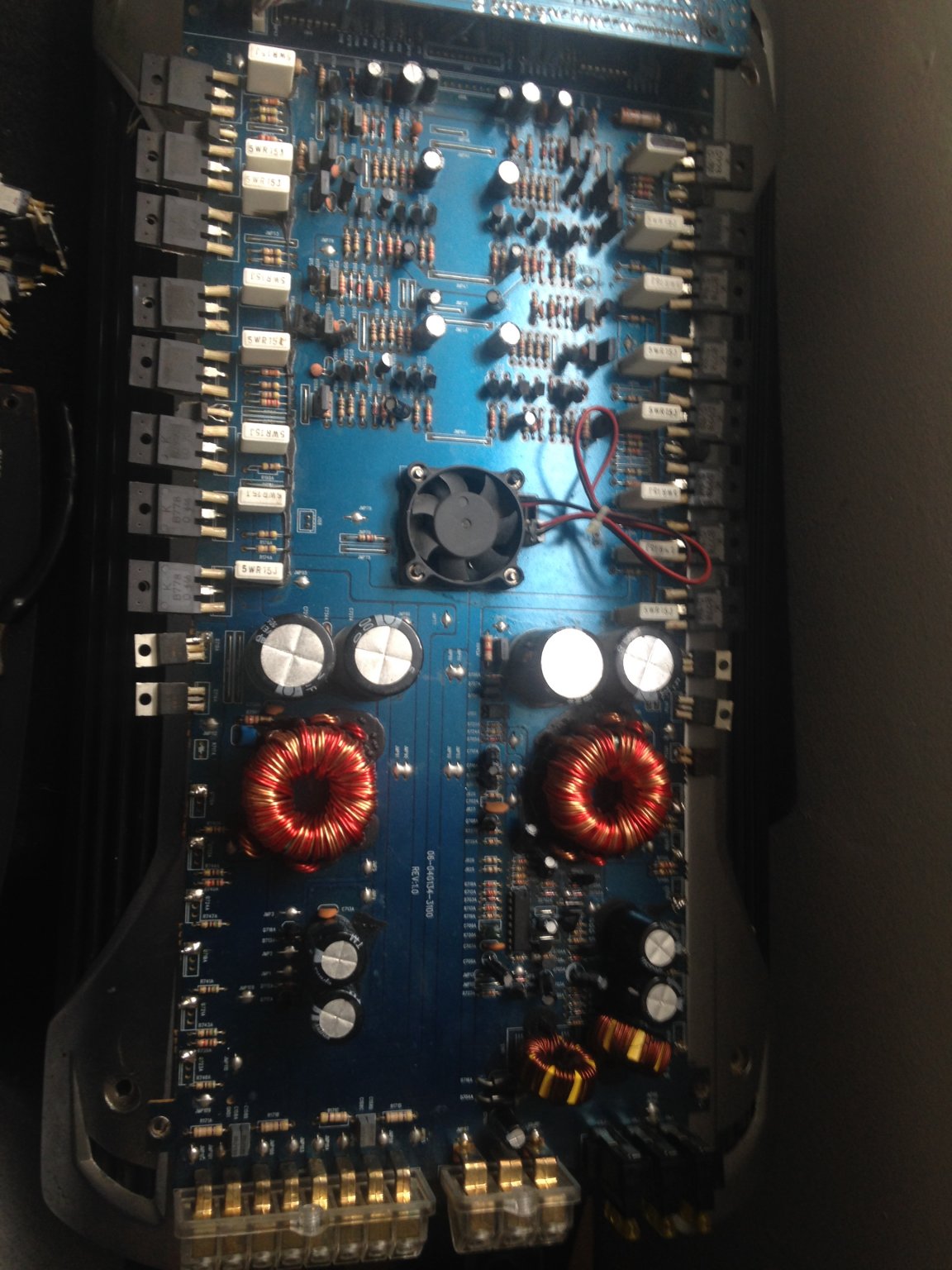

Merhaba arkadaşlar , elimdeki oto amfimin irfz44n transistörleri aşırı ısınmaktadır.
Amfide toplamda 12 adet irfz44n var. Hepsi bordtan ayırıp tek tek kontrol etmeme rağmen arızaya rastlayamadım. Muhtemelen kısa devre var çünkü elektriği verince direkt olarak enerji kabloları dahil tüm power transistörleri çok ısınıyor. Mevcut olan ic transistörü de değiştirdim fark eden birşey olmadı. Kondansatörlerde şişme , ısınma Yok. Ancak zener diyotlardan şüphe duymaya başladım.
Sizin Öner'iniz nedir ? Nasıl bir takip yapmalı ve neleri kontrol etmeliyim ?
Teşekkür ederim.

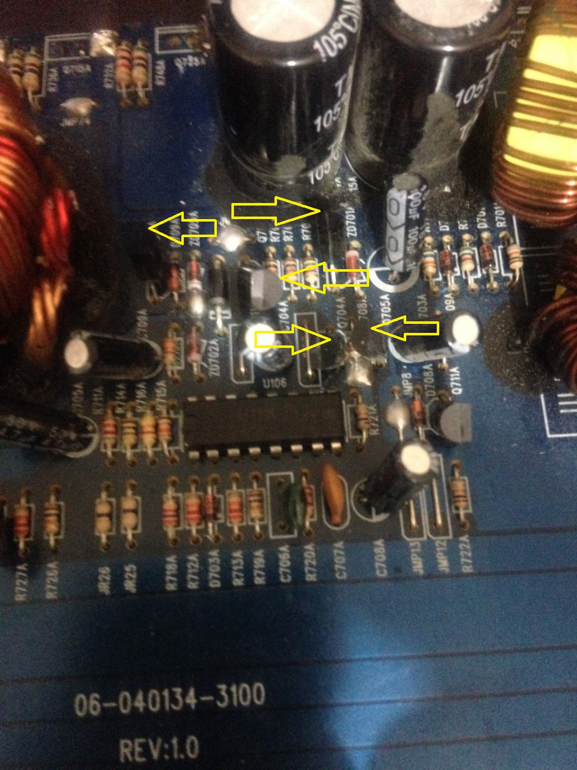

İlk önce çıkış diyotlarını kontrol et.çıkış transistörlerini boşa al.Denerken sigorta atmıyor kaç amper acaba.? ıc transistörü numarası kaç ? Bir de resimdeki transistörleri kontrol et.Eğer kontrollerinde sonuç alamazsan , zener diyotlar dahil : IRF lerin hepsini yenile derim.

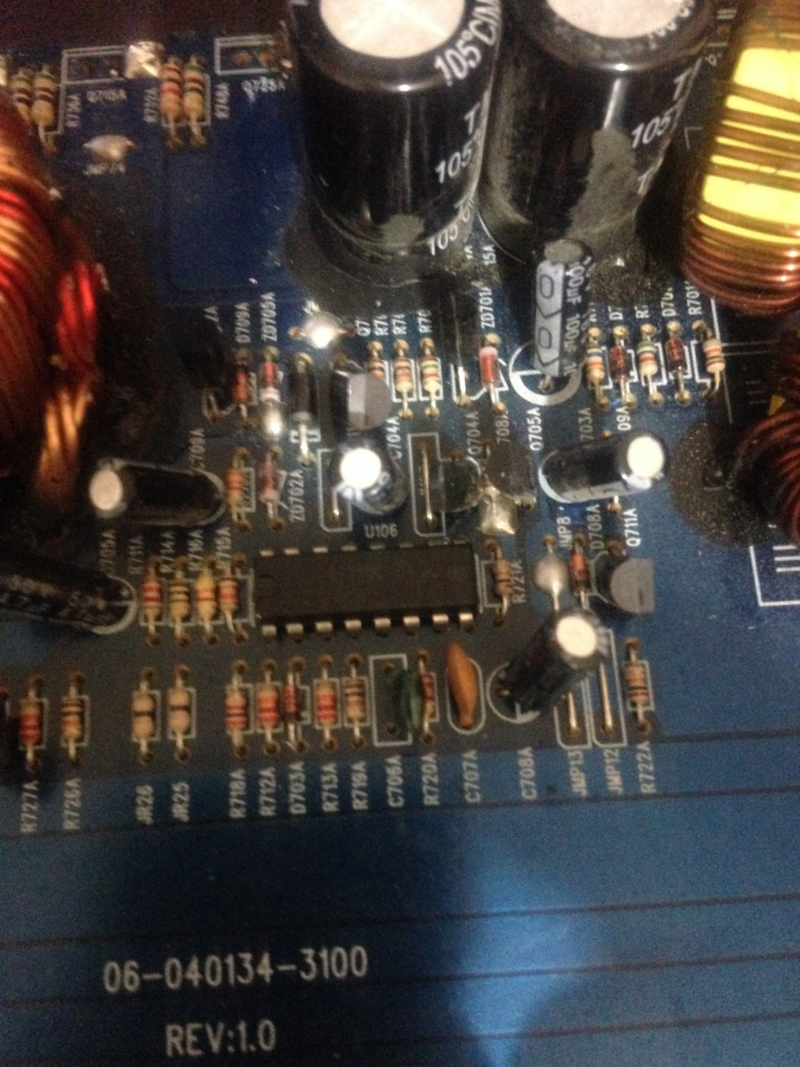

Merhaba, öncelikle yardımınız için teşekkür ederim.
Ic transistörü TL494CN
Amfide 3*20 amper sigorta mevcut.
Çıkış transistörleri ile ilgili olduğunu düşünmüyorum çünkü öyle bir sorunda amfi kendini korumaya alıyor. Şuan amfinin arıza ışığı dahi yanmıyor o derece problemli bir durum.
Irfz44 leri hepsini boardtan ayırıp tek tek multimetre ile ölçtüm herhangi bir soruna rastlamadım.
