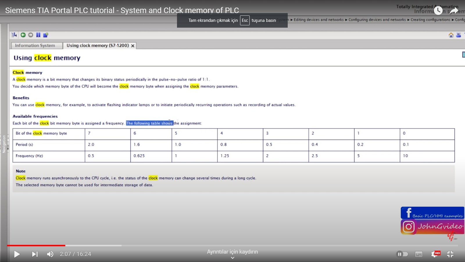

S71200 siemens şu resimde secmem lazim birini 10 saniye sureyle flash yapmak icin

Merhaba,
10 sn süresi boyunca bir alarm lambasını yakıp sördürmek istiyorsan ilk önce 10 sn süreli bir bir timer kullanmalısın.
Daha sonra lambanın yanıp sönme hızını buraba istediğin hızda seçebilirsin.
10hz------ saniyede 10 kez yanıp söner
5hz------saniyede 5 kez yanıp söner
2, 5hz----saniyede 2, 5kez yanıp söner
2hz------saniyede 2 kez yanıp söner
1, 25hz----saniyede 1, 24 kez yanıp söner
1hz------saniyede 1kez yanıp söner
0, 625hz----saniyede 0, 625 kez yanıp söner
0, 5hz----saniyede 10 kez yanıp söner
Şeklinde istediğin biti seçersin
Bunu refrans alırsanız daha iyi olur.
Siemens TIA portal help kullanıyorsan using clock memory yazarsan bulabilirsin.Resmi ekledim.
1Hz 1 sn
5Hz 0,2sn
10Hz 10sn
0,5Hz 2sn vb....

beş yıl önce sorulup cevaplanmış bi konuya farklı bi bakış açısıyla yaklaşmak istediniz herhalde ama mesajınız kafamı karıştırdı. 10Hz'nin zaman karşılığında yazdığınıza mı yoksa ekteki dokümana mı itibar edelim?
