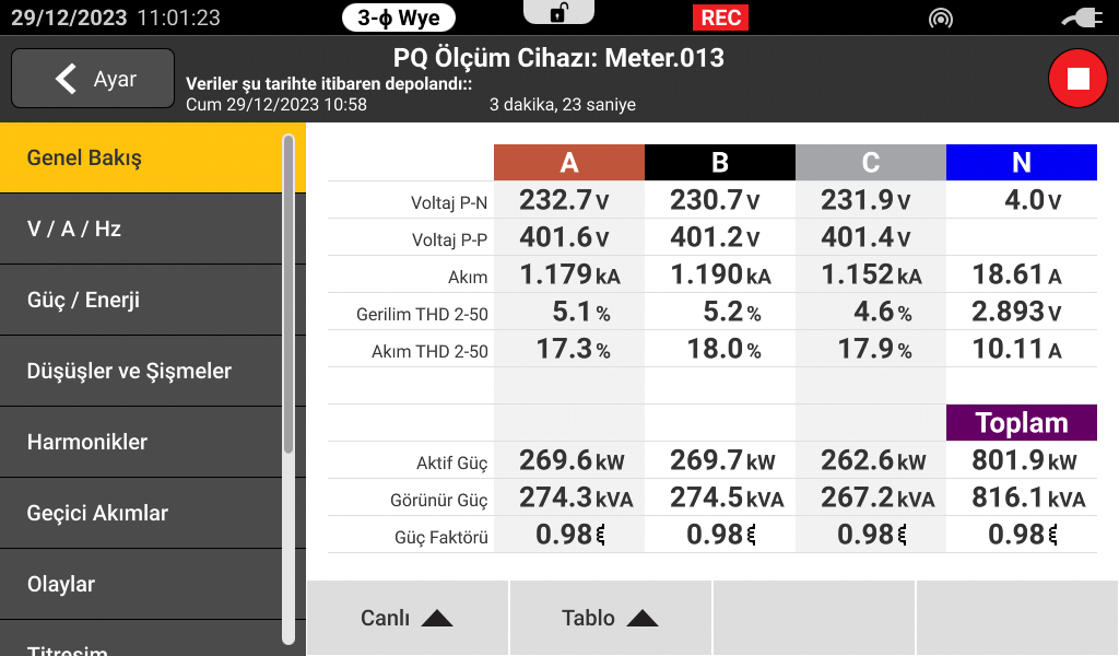

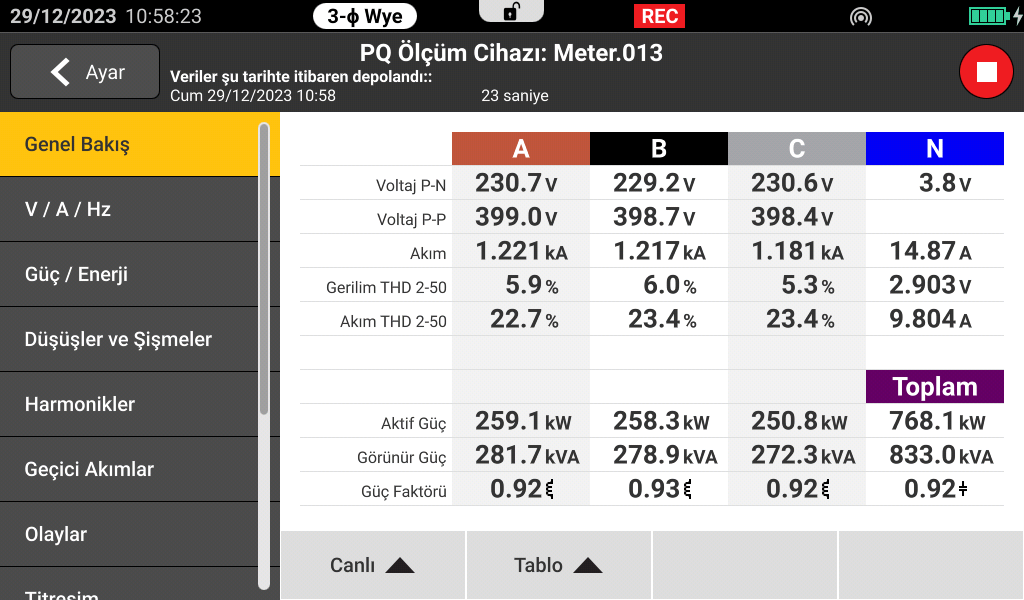

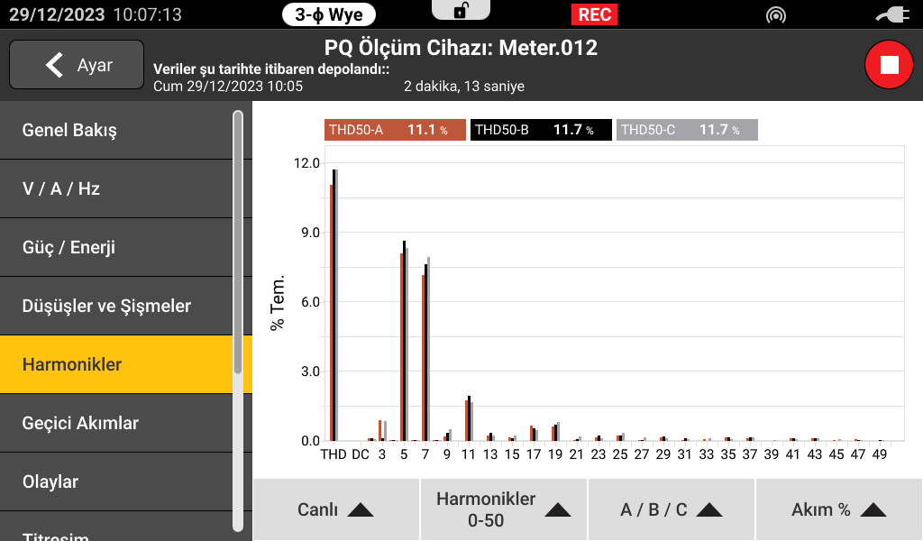

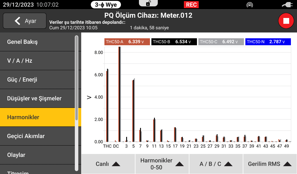

Salamlar hamıya,
Əlavədə tekstil fabrikinin transformatorun kompanzasyondan öncə, sonra güc kalitəsi və harmonik gərginlik/cərəyan fotosudur. Problem kondensatorlar dövrədə olarkən rezonansa girib, sığortaları atdırır və kondensatorlar sıradan çıxır, hətta yanğına səbəb olur. Kompanzasyonlar ENT.ERH-E50 7/400/50 harmonik filtirlidir və kondensatorlar 450V-dur. Fotodan görünür ki, sistemdə əsasən 5-ci (?) harmonikdir problem yaradan. Araşdırmama əsasən çözüm paralel aktiv güc filtirəsidir, Azərbaycanda hər hansı yerdə hələki tətbiq olunduğuna rast gəlməmişəm. Alternativ olaraq neyləmək olar vəya paralel aktiv güc filtiri sorunu çözərmi? Məsləhətlərinizə ehtiyacım var. Öncədən təşəkkürlər.

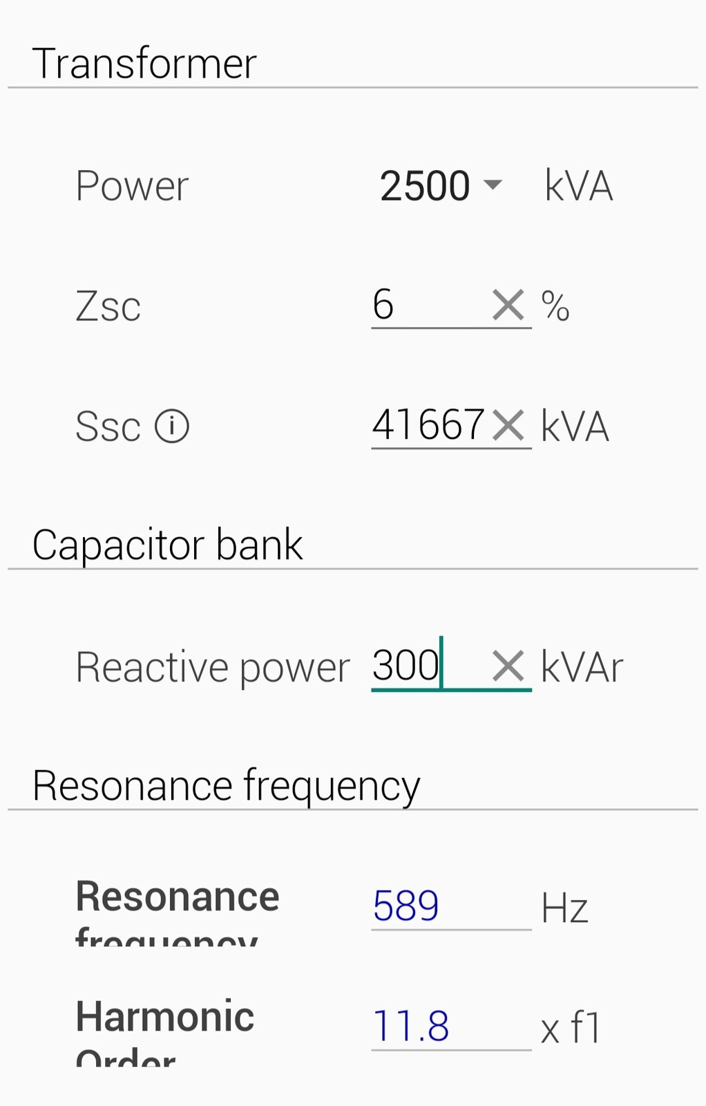

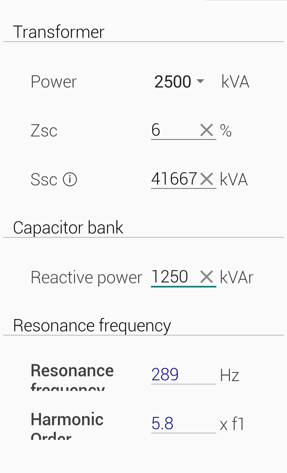

8 ədəd trafo var.
Hər trafo 2500kVA
Hər kompanzasyon 1250kVAR
Ortalama 300kVAR
2500 kva trafoda,1250 kvarın tama-
mının girdiği varsayımı ile ,kurulan
sistem normal.Ancak,kondansatör-
lerin 525 volt olarak seçilmesi daha
uygun olurdu.1250 yerine,max.300
kvar girdiğini söylediğinize göre,re-
zonans frekansı ile ilgili sorununuz
olmaması gerekir.Bu ölçümler için, özel ölçü aletleri kullanmak daha
doğru kararlara götürür.
