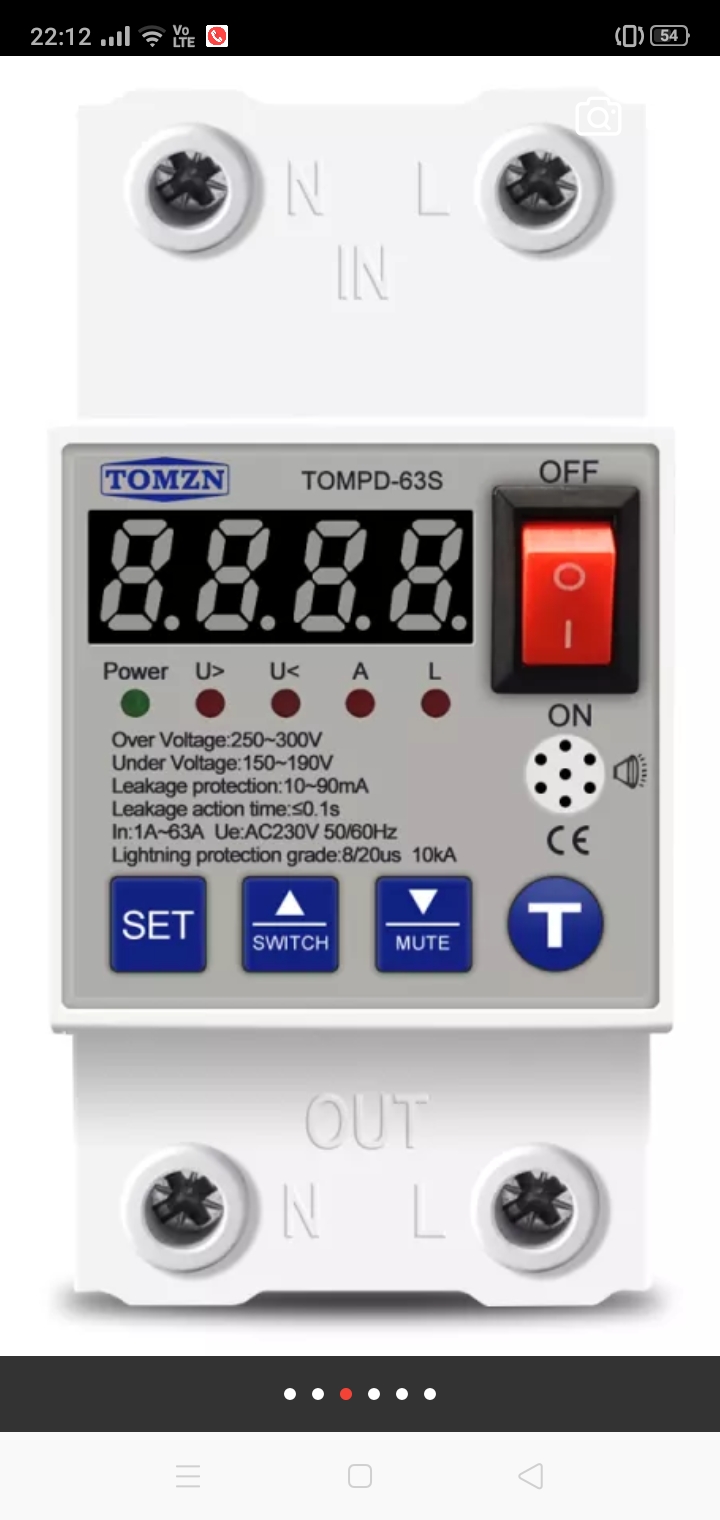

Monofaze evde Entes GKRC M2 Monofaze Gerilim Rölesi ekleyeceğim panoya.
Kontaktor şart mıdır?
Şart ise Cata CT9183 25A uygun mudur ?
Doğalgazlı ev elektrikli şofben soba vs. gibi yüksek amperli almaçlar yok zaten.
Yeni bina.
Aşağıda ve dairede KAR da mevcut.
Sayaç yanındaki KAR'dan gelen hat önce Entes'e sonra (lazımsa) kontaktore sonra KAR'a sonra V sigortalara dağılacak.
Uygun mudur ?

Kontaktör minimum 30A, tercihen 40A seçiniz.
Vallahi maşallah yok yok alette 😁
Hem kontaktorlu hem KAR özelliği de var galiba.
Bunu takınca diğer KAR'ni sökecegiz galiba ?
Şalt malzemelerinde bu Çin markalarına pek güvenemiyorum açıkçası ama bilemedim 🤔
Kaçak akım rölesi sökülmesi doğru değildir.
Digital kaçak akım rölesi yasak
Mekanik ve digital beraber kullanilabilir düşüncesindeyim.
Çift koruma diyelim .
Diğer bol ürünler var .
Çin işi diyorsanız.
Türkiyede bulunan faturalı ve garantili ürünlere bakmanız.
Kolay gelsin sağlıcakla
