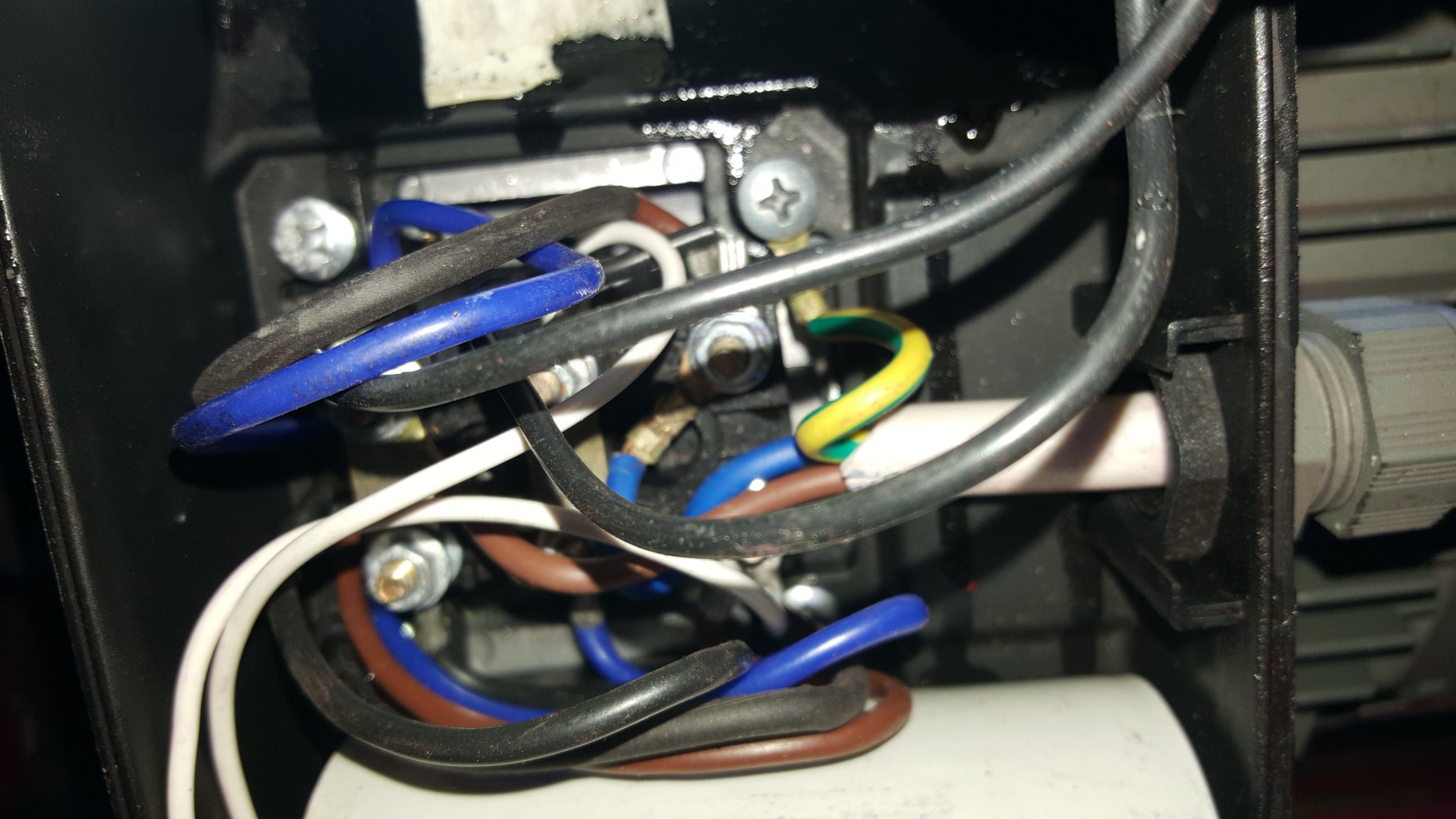

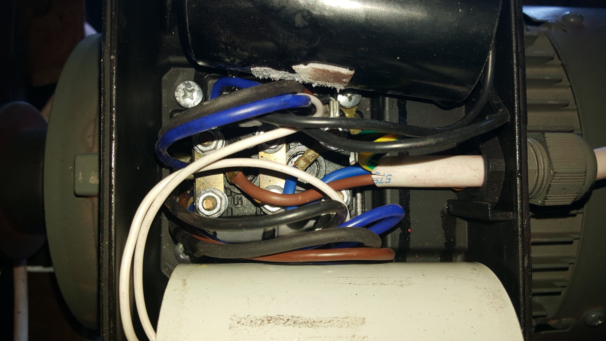

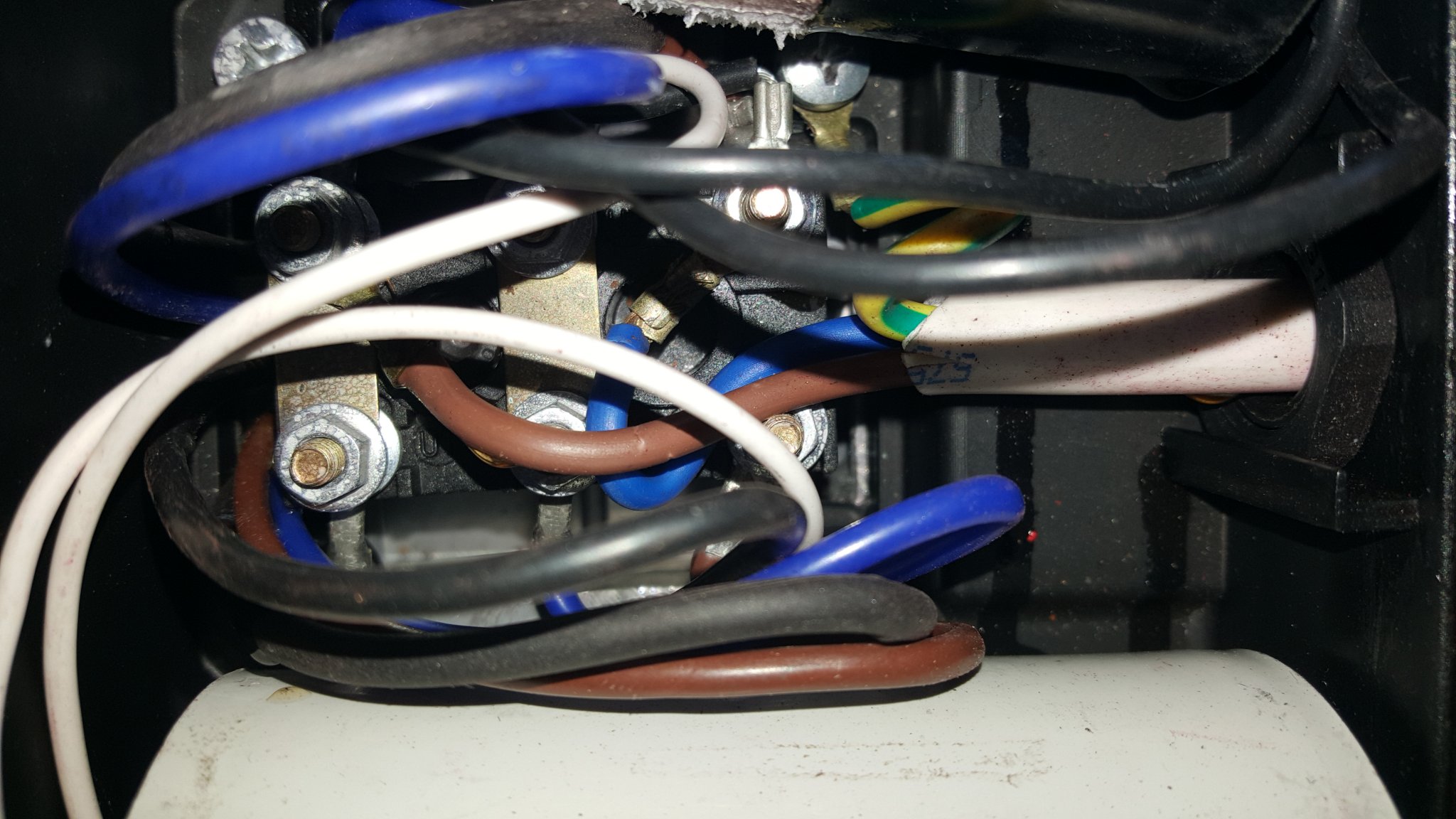

Hocalarım elimde kamak 220 volt 2.2 kw 1500 devir elektrik motoru var motoru ilk çalıştırdığımda yaklaşık 40-50 saniye görüntülü çalıştı ondan sonra motor yavaşlayıp devir aldı Tekrar yavaşlayıp devir aldı daha sonra motor Üst kapağında bulunan 2 adet kondansatörden siyah olanı çok fazla ısındı ve biraz koku çıktı Çat diye ses geldi daha sonra motoru kapattım Acaba neden olmuştur veya motorda bir sıkıntı yanma oluşmuş mudur
iyi akşamlar

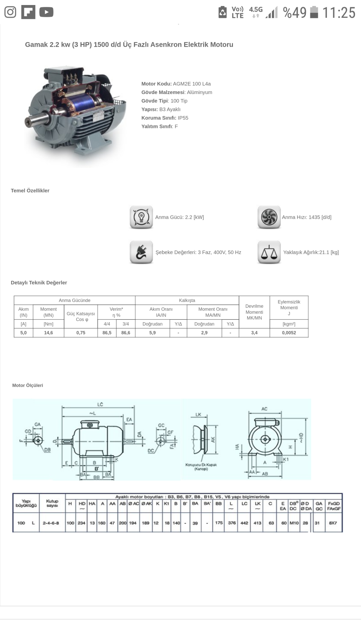

motor etiketini ve baglantı şemasını atarmısın

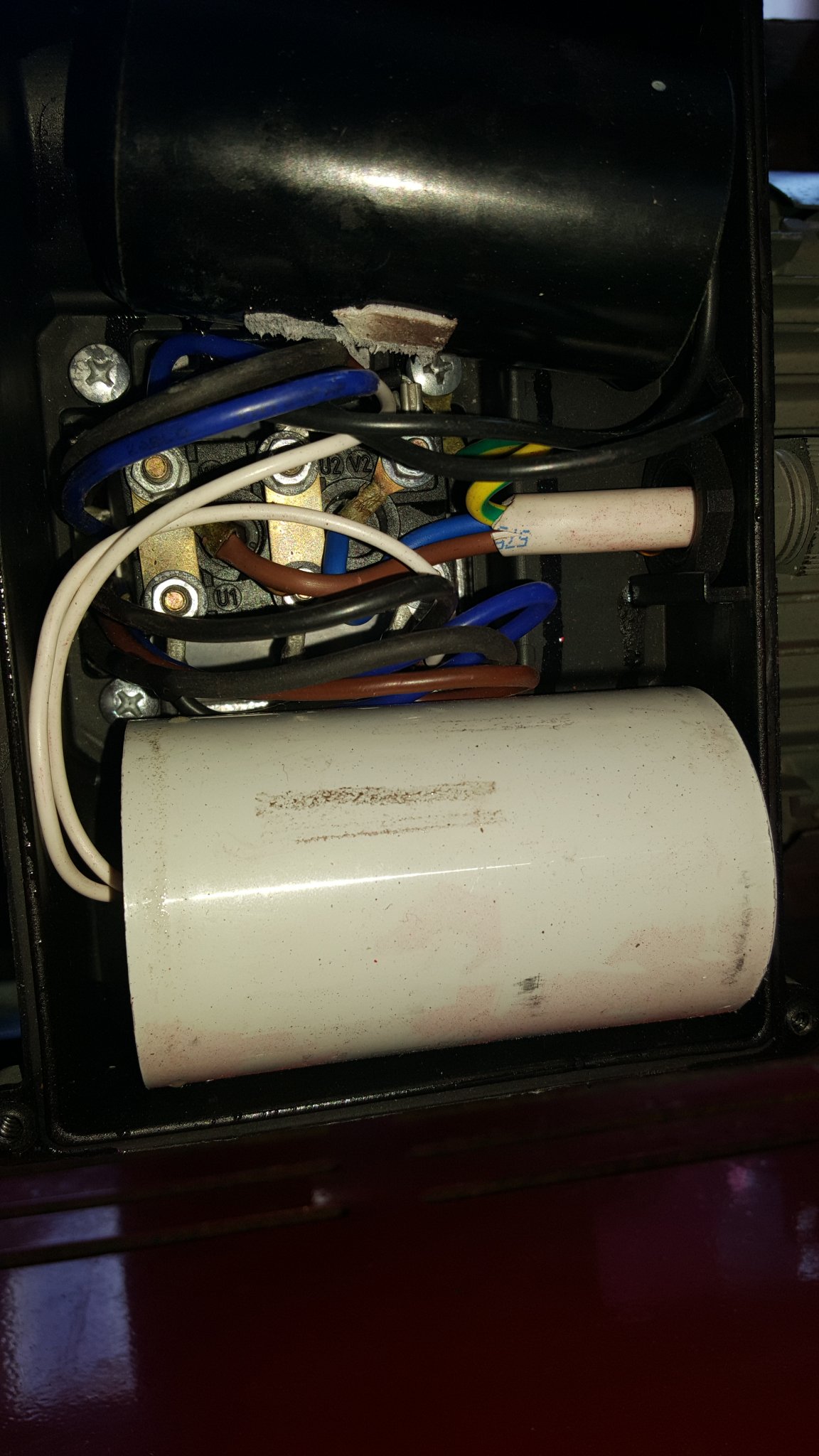

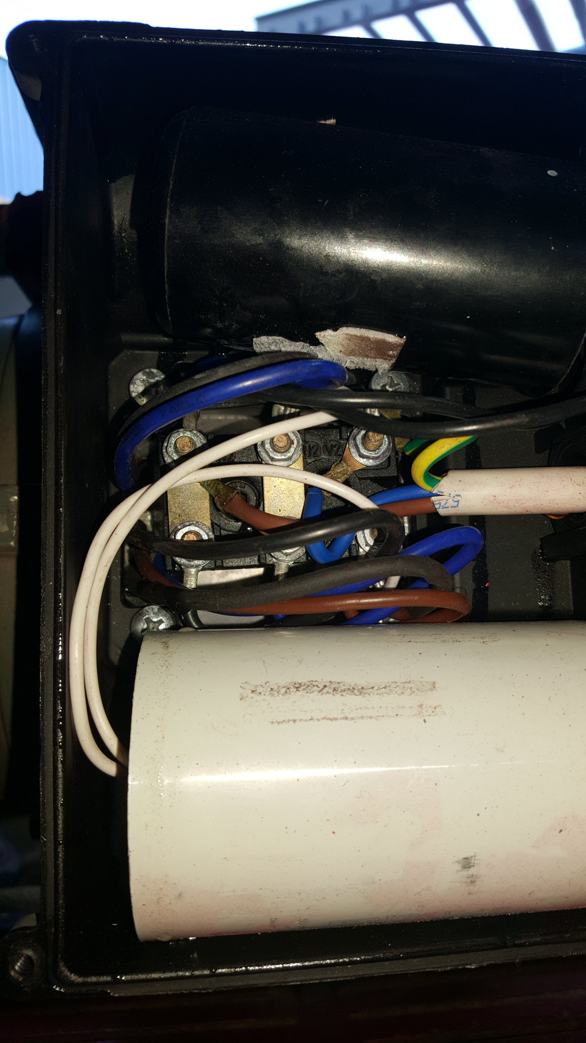

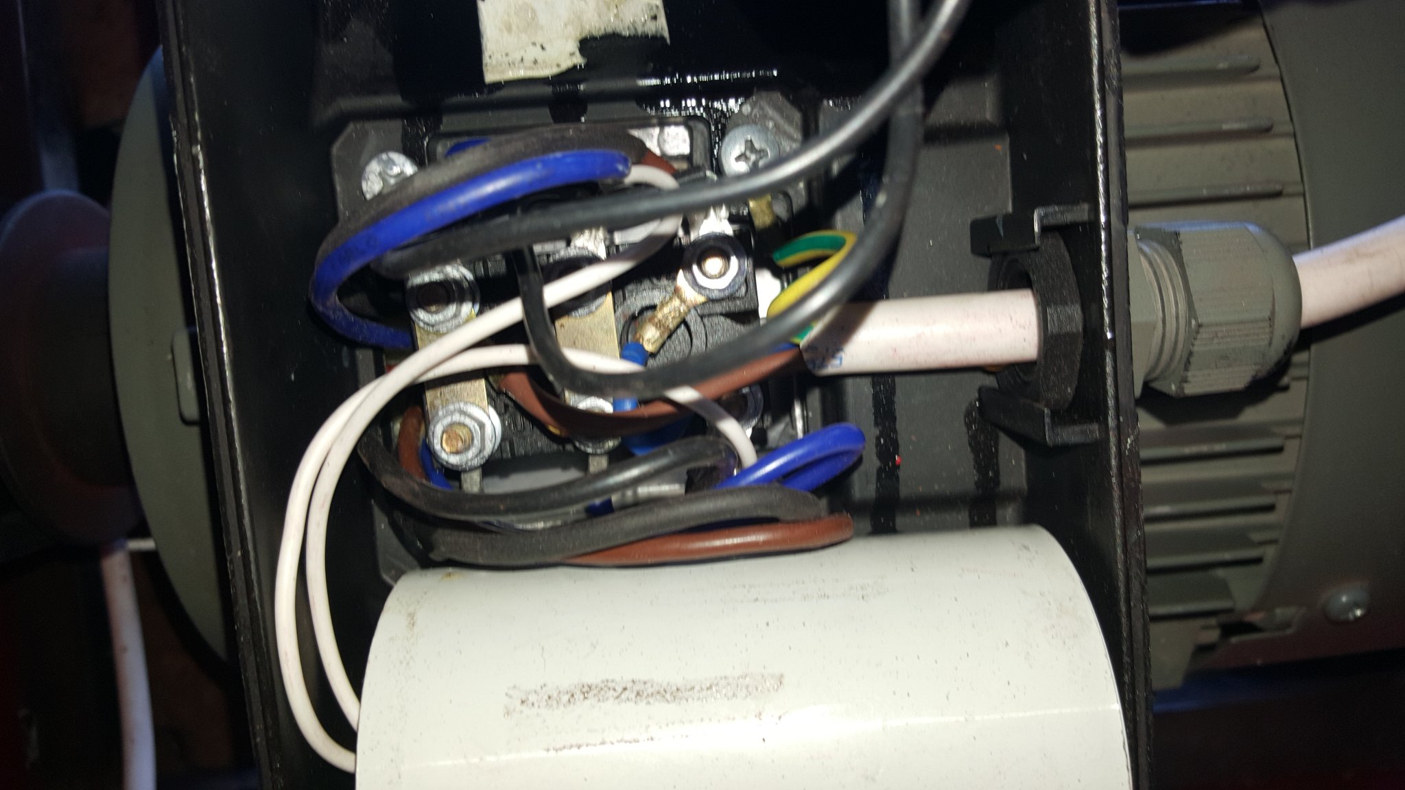

Motorunuz 3F kond ile tek fazda çalıştırmışsınız, öncelikle kond leri ölçün ölçtürün. Forumda benzer motorları tek fazda çalıştırma konuları mevcut onlara da göz atın, 2 kond gereksiz sanki ...
Sağolasınız. Motora zarar gelmemiştir demi . Siyah kondansatörden çat diye sea geldi ve kötü koku çıktı
Motor icinde arka kapagiin icinde mile bagli bir satrafuj salter va .o saltrr calismiyor. Start kondansatoru devrede kaldigi icin kondansatoru patlatti.bir bobinajciya goturmeniz lazim
