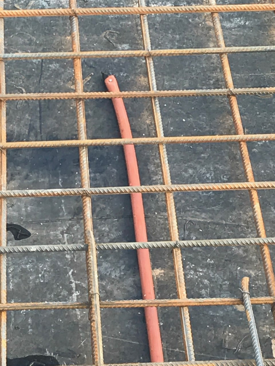

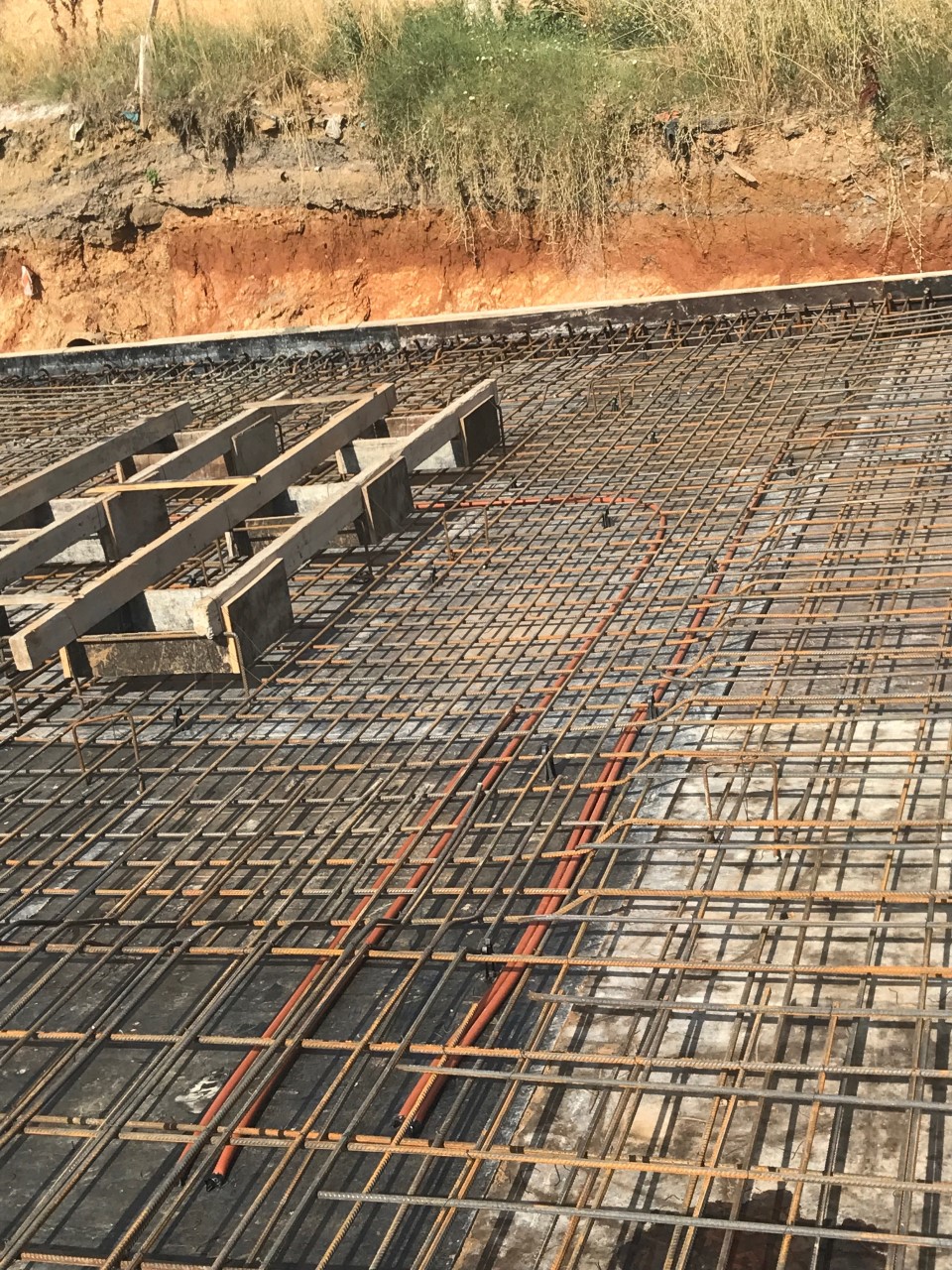

merhaba. Yüklediğim fotografta bodrum kattaki asmatavan olamayan duvarlar için üst kısımdaki demirler altına boru çekiliyor... Bu işlemi yapan usta abilerimiz var mı? Bu işlem nasıl yapılıyor.. Kalıp sökülünce boruların durumu nasıl oluyor? vs vs yardımcı olacak bir abimiz var mı?

Isiklarin tedisatinin gecicegi ve cikacagi yerleri belirleyip borulari o noktalara sabitliyorsunuz sabitleme islemini telle kalip bulunun tavan ins demirlerine tutturarak yapiyorsunuz kablo cikis tavanda kablo cikis bolumunu 90 derece asagi bakacak sekilde boruyu kaliptan 5 cm cikacak sekilde ayarlayil asagi bakan boru cikintisinin etrafinida dokulen betonun akmamasi icin izole edip betonu dukuyorsunuz beton donup kalip sokulunce boru betonun icinde kaliyor susta yardimi ile kablolari gecirip tesisati bagliyorsunuz
