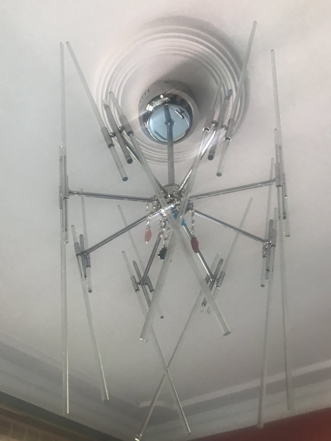

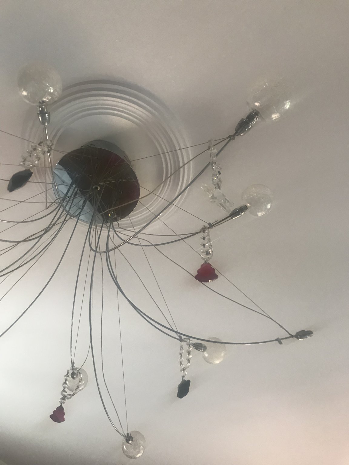

Merhaba üstadlar. Fotoğraftaki avize uçlarında ufacık ampüller var. Durmadan en az 3 tanesi yanmıyor. Yenisi ile değiştirsem bile bazen 2 hafta sonra bazende 2 ay sonra ampül çalışmıyor.
Sebebi nedir?
Eğer fazla gerilim geldi diye derseniz ama avizeinin üstünde adaptör yok mu voltajı istenilen seviyeye düşürmek için oyüzden o seçenek değildir bence...
Ve bu ufak ampüller ortalama kaç wattlıktır sizce ?

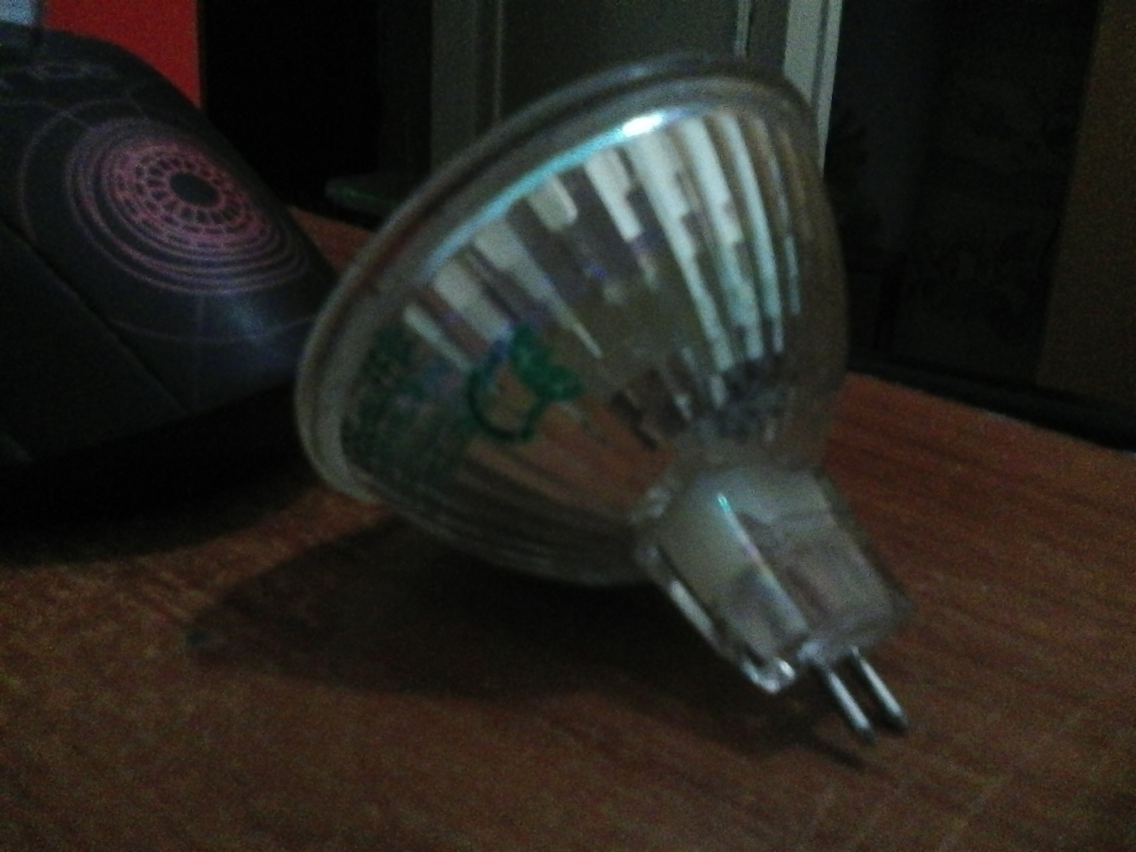

hala o g4 lamba satılması çok garip ledler her yeri sardı halbuki...
bu banyoda ki aynada takılı 12v değil 220v standart dışı Koçtaş işi banyo dolablı lavabonun lambası...
İçerisine az miktarda halojen gazı doldurulmuş olan bu tarz ampullerde arkın oluşma akımı daha yüksek değerlerdedir. Bu nedenle halojen ampuller çok yüksek ısı değerlerinde çalışırlar. Çabuk bozulmalarındaki başlıca etken yüksek ısı değerlerinde çalışmaları nedeniyle pin soketlerinin kısa sürede yüksek sıcaklıktan gevşeme - temas sorunu oluşturmasıdır.
Dolayısı ile LED ampul kullanmak sorununuzu çözecektir.
Bu ampullerin de enkandesen ampuller gibi karbon salınımları yüksek olduğundan çok yakın bir zamanda Avrupa’da yasaklanması planlanmaktadır (muhtemelen 2018).
Bu ampullerin değişimi sırasında 2 nedenle çıplak elle dokunmamak gerekir.
1. Halojen ampuller çok yüksek sıcaklıklarda çalıştığından bu ampullerin değişimi esnasında soğumuş olduğundan emin olmak gerekir.
2. Bir çok kişi halojen ampullerin büyük bir ses çıkararak patladığına şahit olmuştur. Bunun nedeni parmaklardaki vücut yağları çıplak elle dokunulduğundan ampulün camına bulaşır. Camın bir bölümü yağlı bir bölümü de temiz kaldığından ampulün çalışması sırasında meydana gelen yüksek ısı homojen olmayan cam yüzeyinde farklı ısı bölgeleri oluştururlar. Bu da camın ses çıkararak kırılmasına neden olur. Bunu engellemenin yolu halojen ampulleri takarken çıplak elle dokunmamak ya da çalıştırmadan önce güzelce temizlemektir.
