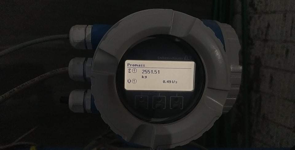

Arkadaşlar merhaba aranızda Endress Houser flowmetrelerinden anlayan var mı bir problemim var flowmetrelerimden bilgi geliyor puls çıkışını da alıyorum inputdan ama flowmetrelerimden kilosunu bildiğim 1 ton su gönderiyorum flowmetremden 2.5 ton göndermisim gibi geliyor anlık olarak okuyabiliyorum değerini ama değerde çok saçma geliyor ekranda flowmetrenin 2.5 ton yazıyor bana gelen değer 1.700 kg ama verdiğim su 1 ton net bunu nasıl ayarlayacagim çözemedim çok uğraştım PLC delta As serisi As4ads modeli analog giriş ile 4-20 bağlantım yardımcı olacak arkadaşlar var mıdır ? Birde flowmetrelerimin iki tarafındaki hortumu da söküyorum ama flowmetrelede hala sanki mal geçiyor gibi bilgi artıyor ekranda .

Oldukça harmonikli bir yer anlaşılan.
Kablo tavadan gidiyorsa diğer kablolardan ayırmak işe yarayabilir.
Bir de kabloyu tek uçtan topraklamayı deneyin.
büyük ihtimalle kalibrasyon istiyordur oda ya kendi panelinden çarpanlarını ayarlayarak yada plc den yapılıyor olabilir cihazın arızalanmış olma ihtimalide olabilir her markanın kendine has metodu oluyor...
