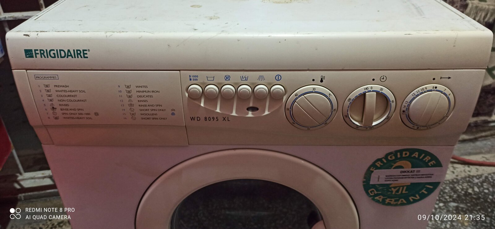

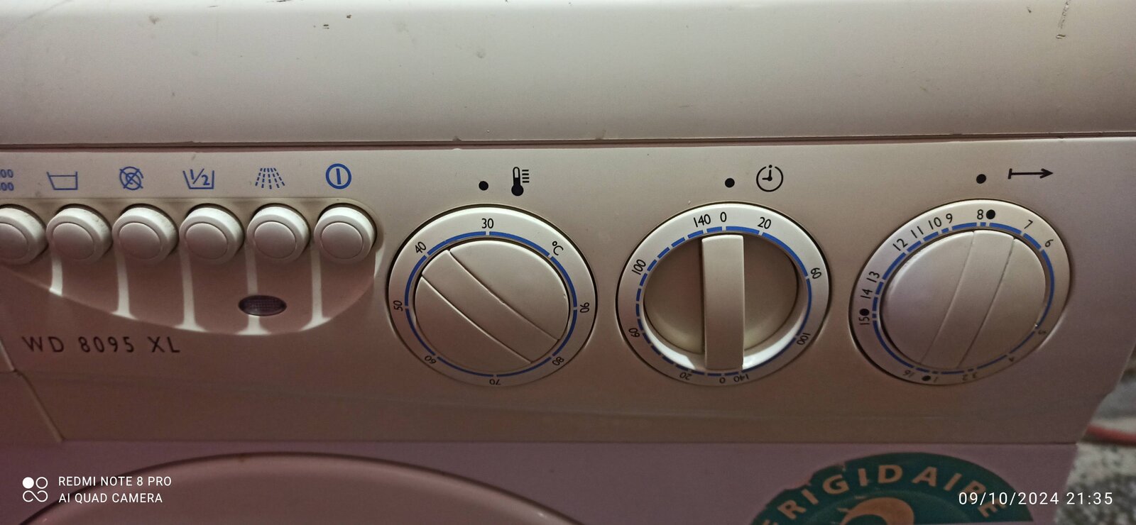

Arkadaşlar Merhaba Elime böyle bir makine geçti FIRIGIDAIRE WD 8095 XL Kurutmalı Çamaşır Makinesi bunun kurutması nasıl çalışır bulabileceğim bir kaynak varmı bilen arakadaşlar varsa yardımlarınızı beklerim, her proğramı denedim olmuyor düğmeleri çekmeli değil bazılarında çekince çalışır, burda diğer makinelere nazaran bir zaman diyagramı var. kurutmalı değil diycem ama içinde her türlü kurutma fanı resistans ilgi havalandırma tertibatları var hepside sağlam makine yeni zaten çeyizlikte beklemiş. selamlar

Kurutmalı çamaşır makinelerine karşıyım çünkü bu iki özellik tek makine de olmamalı. Günümüzde bu makineler çok arıza çıkarıyor ve kurutucu kısımları genelde çürümüş oluyor (10+ yıllık makine). Parçası bulunmuyor.
Sizin makine daha da eski. Sorununu açıp sökmeden bulamazsınız.
Makineyi açın; baş ve işaret parmağınızı sıcaklık düğmesinin iki yanına bastırıp düğmeyi 60 ve üstü dereceye alıp 7.nci programı deneyin. Altılı tuş grubunda açma kapatma hariç hiçbir tuşa basmayın. Sıcaklık ayarı düşükte olduğu için kurutma yapmaz.
çok teşekür ederim deneyeceğim
