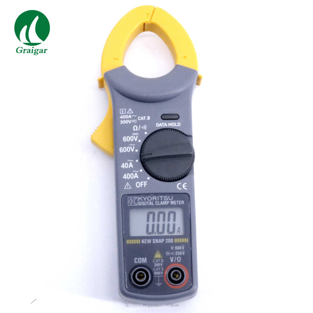

fabrikada Elektrik Bakım personellerimize Kyoritsu Kew Snap 200 Pens Ampermetre alıyoruz.
Son zamanlar sık sorun çıkarmaya başladılar.

Şu an kullandığımız ürün:
    40.8 KB · Görüntüleme: 25

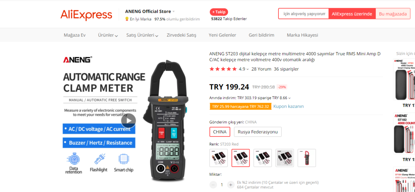

Ben bu pensampermetreyi yanımdan ayırmıyorum. Küçük taşıması kolay, kademe ayarını kendi yaptığı için personelinizin hatalı kademede ölçüm yaparak hem aleti hem kendini hasarlandırma olasılığı yok,temassız kontrol kalemi, el feneri özellikleri de var. True RMS bu fiyata bedava. Ülkemizdeki sitelerde varmı bilmiyorum. Aliexpress, Banggood ve Amazon gibi yabancı sitelerde var. Ben Aliexpress den almıştım.15 günde gelmişti.
