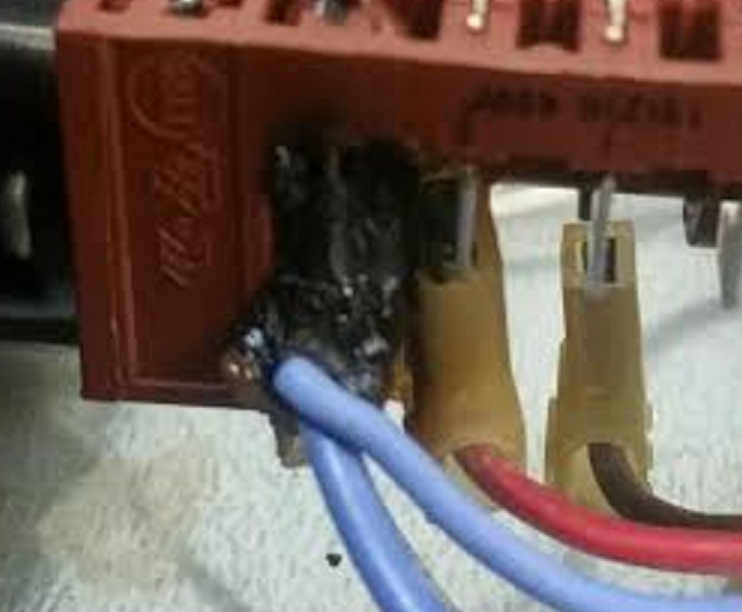

Arkadaşlar selamun aleyküm.
Simfer bir boy fırınımız var. Aldıktan 5-10 kullanım sonrası fırın çalışmamaya başladı.
Davul fırın da olduğundan açıkçası erinmiştim garantiten yaptırmaya.
Gün geldi, bir bakayım dedim.
Komütatör yanmış.
Aldım taktım, 3-4 kullanım sonrası yine yandı.
Bir daha yenisini aldım taktım oda 3-5 kullanımdan sonra yine yandı.
Isınınca komütatörün plastiği eriyor, temas parçası boşa düşünce elektrik iletmediğinden yine çalışmıyor.
Bozuklara leğim vs. yapıp yine kullandım. Fakat aşırı bir ısınma oluyor ki, komütatör eriyor.
Servise uğradım "niye yanar bu habire" dedim. Fişlerde gevşeklik varsa yapar filan dedi.
Fisler sıkı.
Bugün kabloları şöyle bir inceleyin dedim, gözle görünür birşey tespit edemedim.
Aklıma en son acaba kabloları incedir ondan mı komütatör sürekli yanıyor diye bir düşünce geldi.
Komütatör de de yanlış hatırlamıyorsam 16a yazıyor, 5 ayaklı.
Bunun çaresi nedir, komütatör aşırı ısınıyor, sürekli eriyor?

selam kardeşim zatten sen çözümünü bulmuşsun . komütatör montaj yapıldıgı yerde plastik oldugu için aşırı sıcaga maruz kalması + üzerinden geçen akım birleşince şekil degiştiriyor. porselen bir komütatör bulamaz isen o montaj yapılan yerde bir türk icadı yapıp soguk kalmasını saglaman gerek

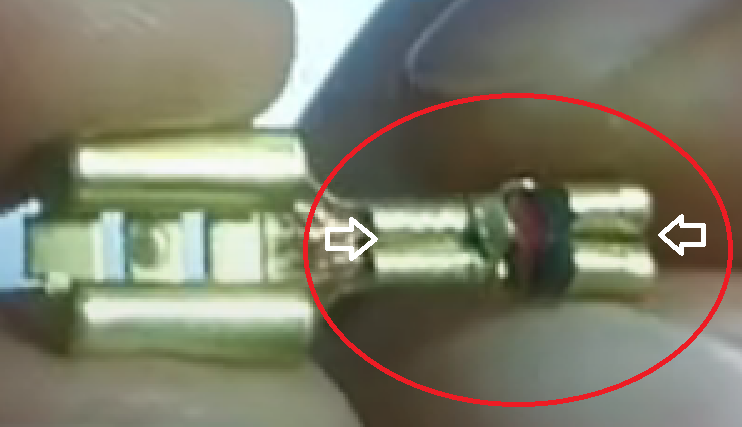

Kablo papucları iyi temas etmiyor.papucları degiştir,takıldıgı yerdeki oksitlenmeyi gider,hatta yerine taktıktan sonra lehimle iyice sabitle.
Ama aynen böyle oluyor. (Bu resim başkasının mağduriyet yaşadığı fırından)
Fotoda yanık yerin montajını nasıl yaptınız ?
https://www.google.com/search?q=Polyamid+Tam+İzoleli+Bayrak+Tip+Terminaller&source=lnms&tbm=isch&sa=X&ved=2ahUKEwjHoYaU6uL0AhV_R_EDHXohAcEQ_AUoAXoECAEQAw&biw=1920&bih=880&dpr=1#imgrc=TAE3ASDeXxYFyM
https://www.google.com/search?q=Dişi+Faston+Tip+Polyamid&source=lnms&tbm=isch&sa=X&ved=2ahUKEwi1n_PE6uL0AhX6Q_EDHWOhDXAQ_AUoAnoECAEQBA&biw=1920&bih=880&dpr=1
https://www.direnc.net/tam-izoleli-disi-faston-tip-kablo-ucu-635mm-mavi-10-adet
