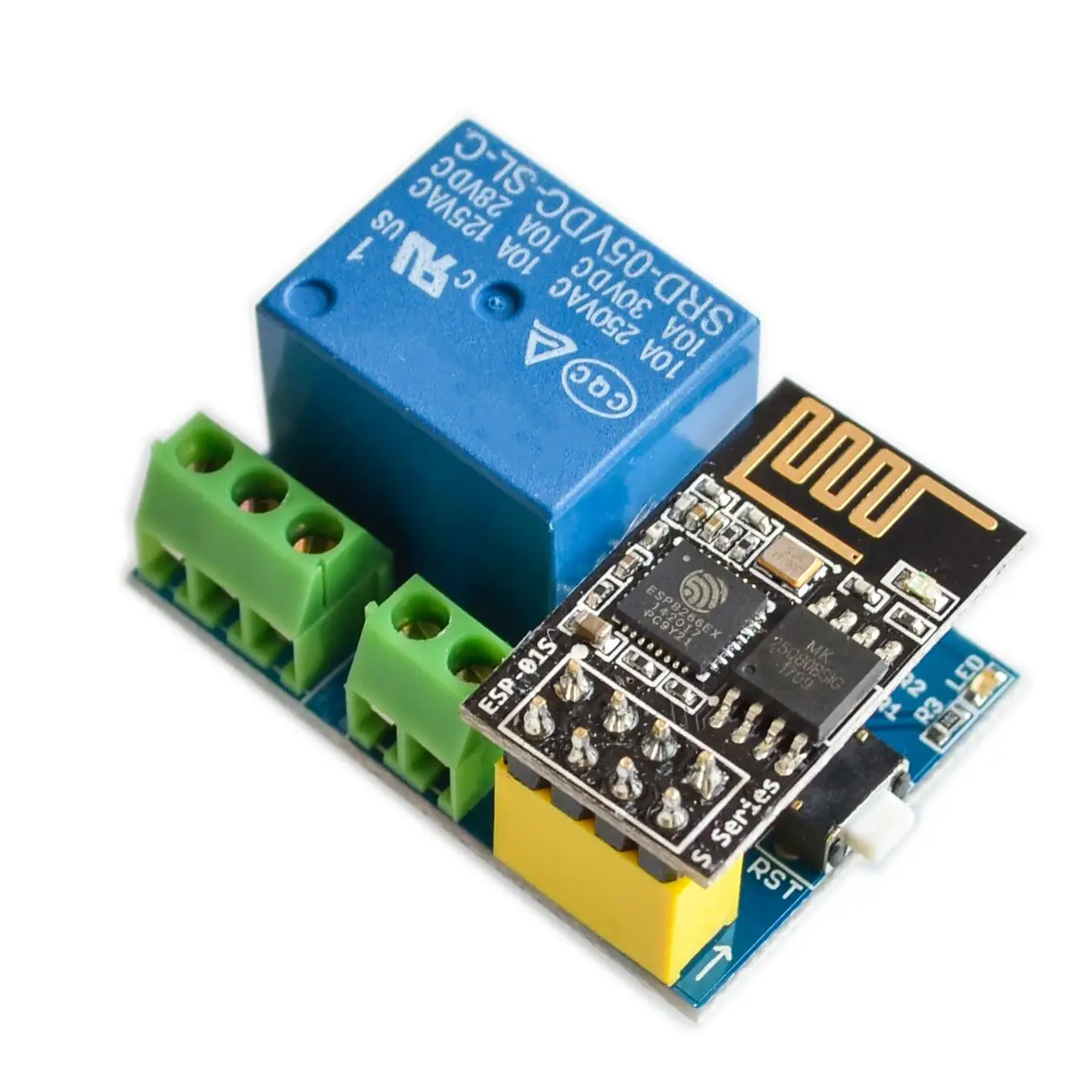

Merhaba tüm forum ahalisi, kendim elektronikle hobi amaçlı uğraşan bir yazılımcıyım. Iot üzerine sonoff basic ürünlerini kullanıyordum ve kendim bir şeyler geliştireyim diye esp8266 wifi röle kartı aldım.
Aldığım ürün: https://tr.aliexpress.com/item/32821721218.html?spm=a2g0s.9042311.0.0.62764c4dYtHpcS
görseli : https://ae01.alicdn.com/kf/HTB12OzU...l-ev-uzaktan-kumanda-anahtar-telefonu-APP.jpg
Benim sormak istediğim sorunum şu, elektrik bilgim çok temel düzeyde olduğu için ben bunu aldım direk şehir şebekesinden bağlantı verdim ve patladı şartel attı :D bu ürün şehir şebekesinden giriş almak için uygun değil mi ? öyleyse ben nerede hata yaptım ?

Ürün besleme gerilimi 5 volt 220 volt degil

Merhaba hocam öncelikle cevabın için teşekkür ederim, peki arduinoya ihtiyaç duymadan ne kullanmalıyım 220v gelen hattı 5v buna uygun çevirecek.
Birde asıl bir sorum direk 220v gelen hatta bağlanıp çalışacak bir wifi röle devresi var mı hazır satılan direk alıp ek bir şeyle uğraşmayacağım ?
Ürünün besleme ve çıkış bağlantılarını doğru yaparsanız. (iki cihazı birbirine şebekeye ve yüke doğru bağlarsanız) ve ürüne bağlayacağınız yük 10A 250VAC veya 10A 30VDC yi aşmazsa sorun olmaz.
