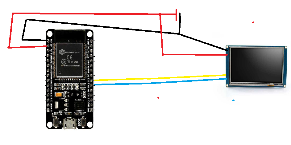

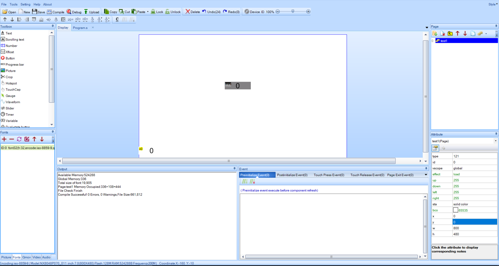

Merhaba arkadaşlar ESP32 ile Nextion ekranı haberleştirmek için basit bir program yaptım ama Nextionda veriler değişmiyor yardımcı olabilir misiniz?
proje kodu:
#include <HardwareSerial.h>
HardwareSerial serialnextion(2);
int a;
void setup() {
Serial.begin(115200);
serialnextion.begin(115200);
void loop() {
a++;
serialnextion.print("sayi.val=");
serialnextion.print(a);
serialnextion.write(0xff);
delay(2000);
Nextion ekranı ve bağlantı şeması aşağıdaki gibi.

Malesef o yok. Nextion'da haberleşme yerlerinin arızalı olabileceğinden mi şüpheleniyorsunuz.
Adım adım gitmekte yarar var.
Yazılımda da olabilir, ESP' de de olabilir.
Bilemiyorum.
En azından ESP nin çalıştığına emin olmalısınız.
Bilemiyorum.
Şimdi başka bir ESP ile denedim onunla da çalışmadı.
UART veri göndermiyor olabilir mi acaba
kodda hata dicem kod çok basit bir kod hem internette örneği olan bir kod
