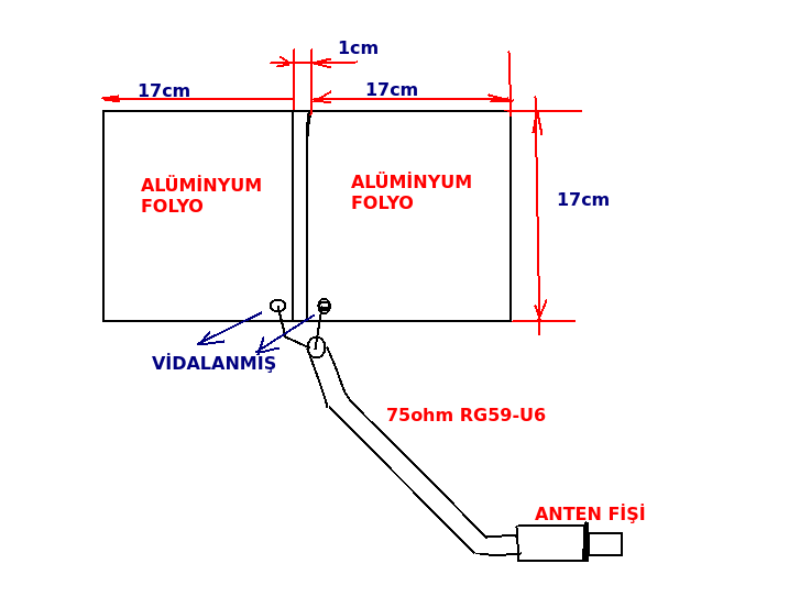

Evde kullandığımız eski bir sony marka televizyon var tek parça çubuk bir anten takılı. Uydu evin mutfağında olmadığı için bu şekilde kullanıyoruz. Acaba görüntü kalitesini ve çekim gücünü arttırabilmek için yapabileceğim bir şeyler var mıdır. Çok profesyonel bir sonuç beklemiyorum televizyondan açıkçası en azından bazı kanallardaki parazitlenme bile azalsa yeterli. Kendin yap bir anten olabilir(üstüne takılabilecek boyutlarda ne yazık ki balkon ve çatı imkanım yok) veya bir devre olabilir. Tavsiyelerinize açığım.
Kendi tasarımım olan anteni önereyim.
35X17cm ebatında bir kontraplak veya oluklu mukavva üzerine 17X17 ebatlarında iki adet alüminyum folyo yapıştırılır.
Ortada 1cm lik boşluk kalmalıdır.
Bu boşluğun alt kısmına iki delik açılarak TV ye giden anten kablosu şekildeki gibi vidalanır. Alümünyum folyonun hasar görmemesi için pul kullanılmalıdır.
Oldukça yüksek kazançlı ve iyi derecede yönlü olan bu anten ile yayınları daha net seyredebilirsiniz.
Kesinlikle deneyeceğim. Basit duruyor. Çiziminiz için de ekstra teşekkür ederim. Sonucu yazarım. İyi günler.
