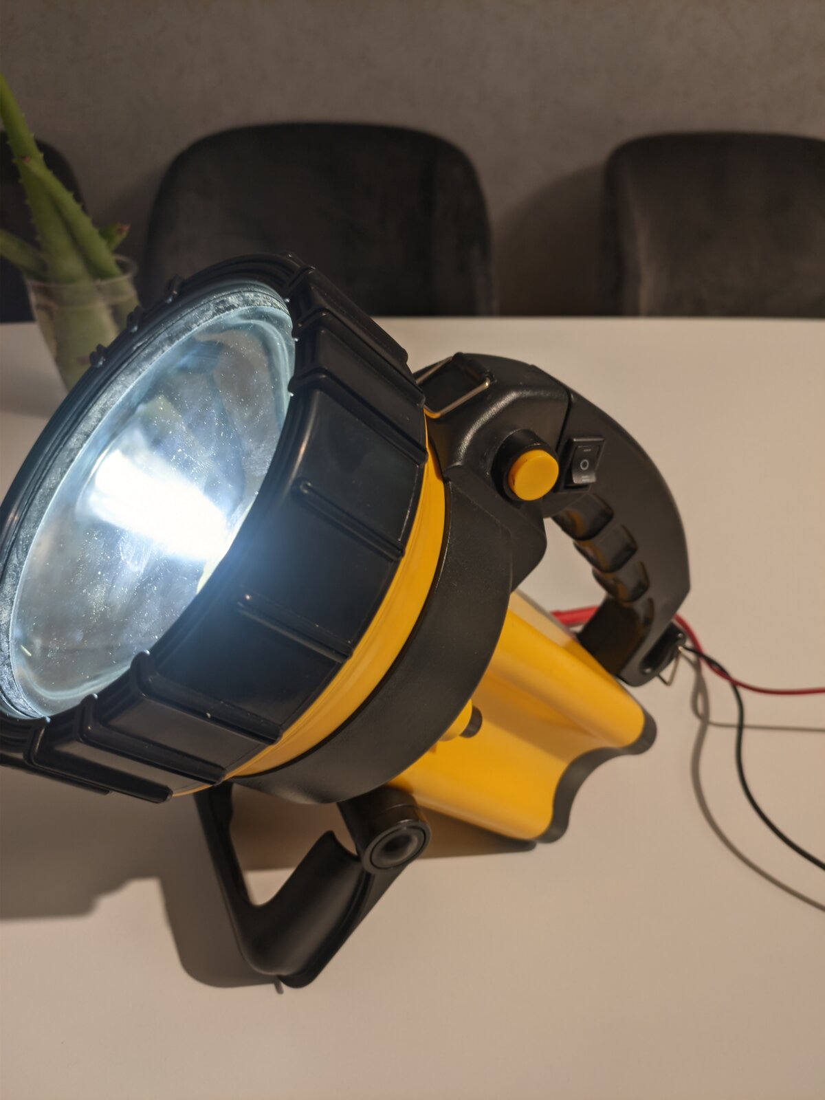

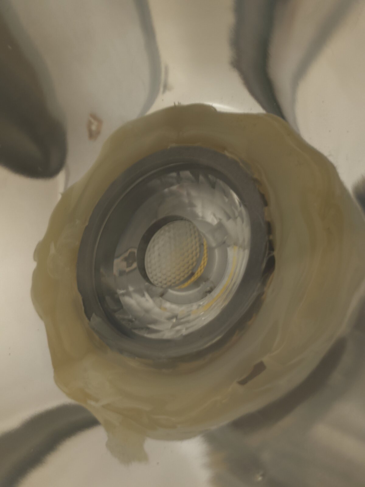

Merhaba arkadaşlar, geçtiğimiz günlerde elime bir fener geçti. Eskiden bir ara moda olmuştu sarı dev el fenerleri. Açtım baktım akü ölü vaziyette. Kurumuş içinden şıkır şıkır sesler geliyor.
Keyfi olarak dedim bunu değerlendireyim. Elimde bir malzeme yoktu ama ıvır zıvırların arasından bir şeyler uydurmaya çalıştım.

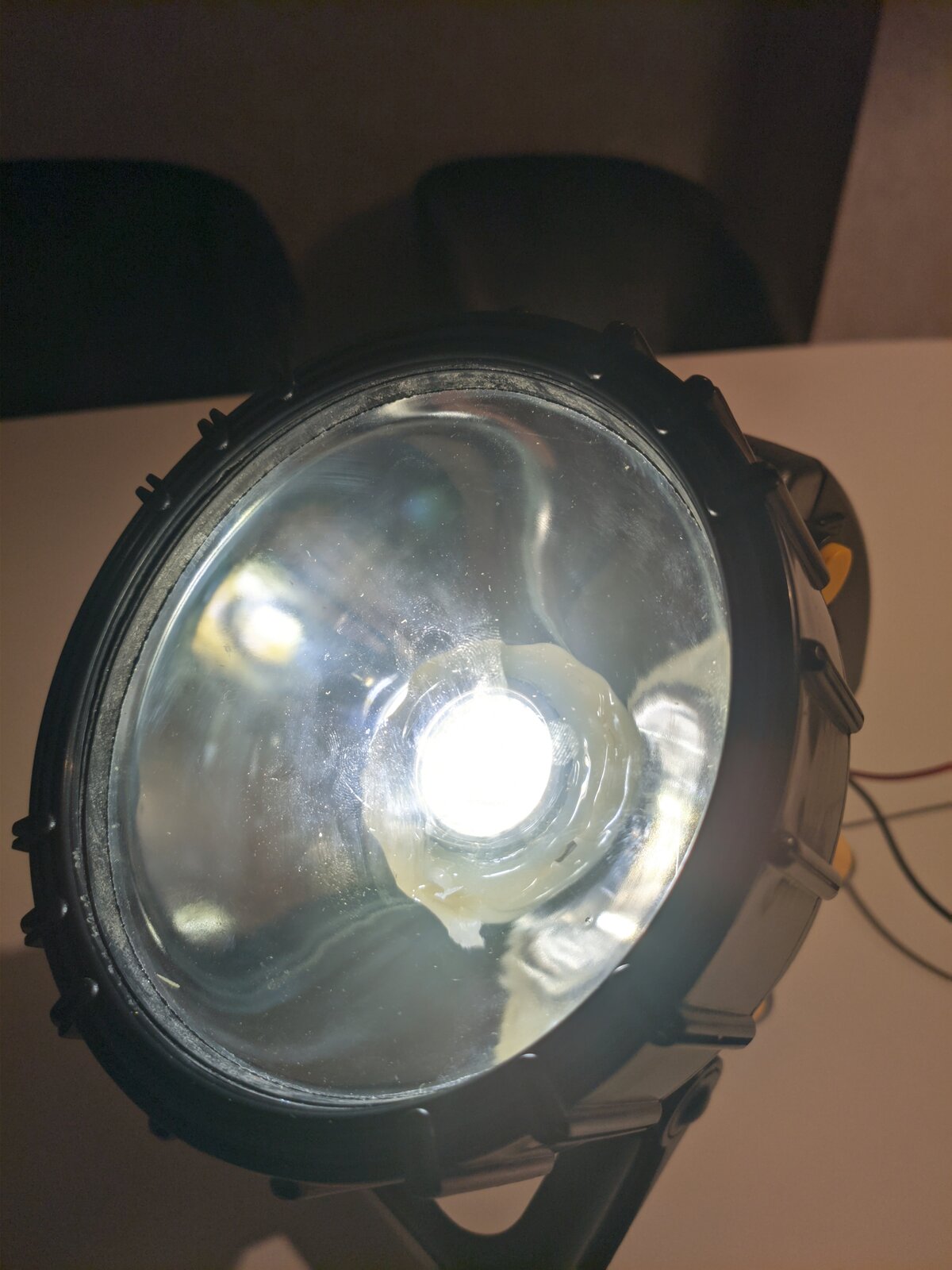

İhtiyaç fazlası bir adet GU5.3 led spot 12v 7w. Bu spot' un içini açtım sürücüsü kendi içinde mevcuttu. Fenerin içerisindeki araba ampulene benzeyen 6v ampulu söktüm ve yuvayı biraz genişletip spot lambayı oraya sıcak silikonla olduğu gibi sabitledim. Hem mercekli reflektörü üzerinde hemde kendi sürücüsü üzerinde bana sadece 12 volt vermek kalıyor.

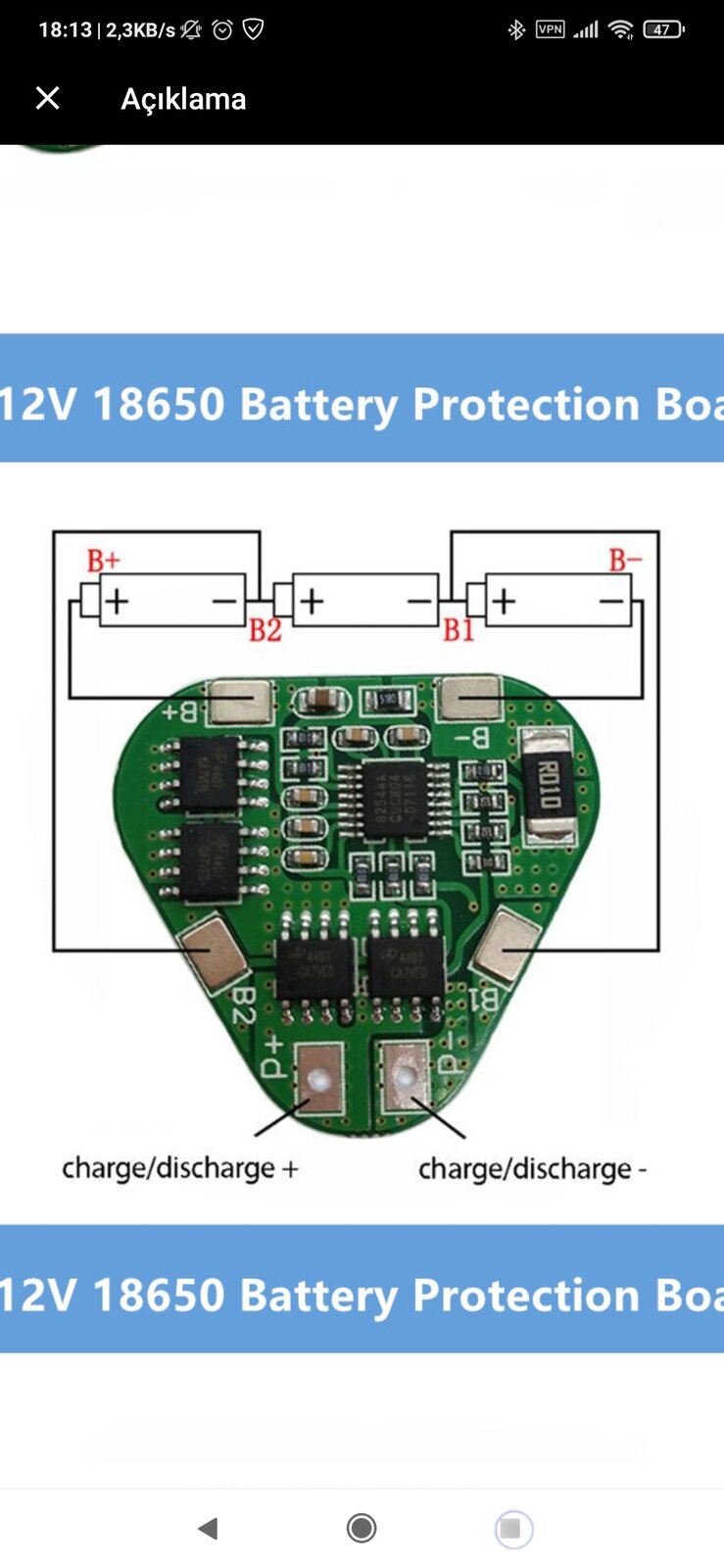

İnternetten ucuz yollu bir 3s BMS kartı aldım. Piyasada oldukça kolay bulanabilen bir ürün.
Elimdede bol miktarda eski 18650 mevcuttu zaten. Ölçüp değerleri birbirine en yakın olan 3 tane 2000mAh pili ayırdım bu fener için.

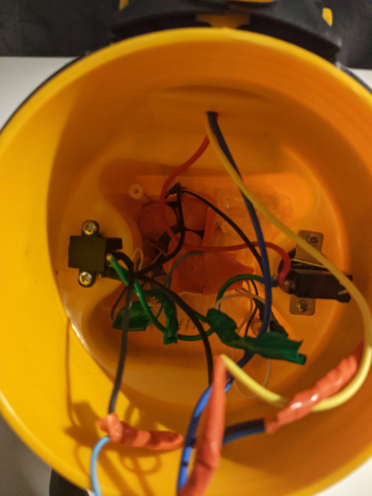

Bu arada bir kaç yıldır elime bile almadığım için lehim telim bitmek üzereymiş, o yüzden devre kartı haricindeki bağlantıları elektrik bantıyla yapmam gerekti. Çinden sipariş geçtim ancak o gelene kadar çağ değiştiririz zaten.
İlk okul ödevi düzeyinde bir çalışmayla ortaya aşağıdaki feneri çıkarttım. Pek bir beklentim yoktu ancak sonuçtan çok memnun kaldım. Özellikle sıcak beyaz led çok parlak olmasada çok iyi aydınlatıyor. Elimde XP-E ve XHP 50 ledli fenerler var ancak onların o maviye çalan ışık tonlarını bir türlü sevemedim.
Yapmış olduğum el feneri tahminim yaklaşık 400-500lm civarı. Ayrıca 2000mAh batarya yapmış olmama rağmen spot lambanın sürücüsünden olacak heralde, 5 saat test için açık bıraktım yinede bitiremedim şarjı. Bu durumda bana, acil durumlarda, olumsuz koşullar altında oldukça faydalı ve kullanışlı bir el feneri olabileceği izlenimini verdi.
Ayrıca internet üzerinden fiyatlara göz gezdirdim bu fenerin yeni nesilleri 250 liradan başlatıp 600 liraya kadar gidiyor.
Halbuki elimdeki kasanın aynısını geçtiğim aylarda forumdaki bir arkadaş eskiciden 5-10 lira gibi bir fiyata bulmuş. Üzerine 100 lira harcayıp 300-400 liralık bir fenere sahip olabilirsiniz.
