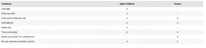

Ücretsiz bu hizmeti kimse sağlamaz. Firmalar kendi kütüphanesini bu şekilde kendi sitesinden paylaşım yapabilir.
