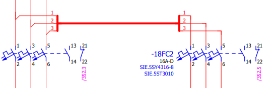

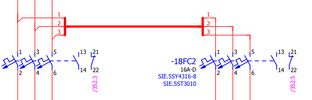

Merhabalar, Eplan da ekte bulunan görseldeki gibi bağlantı çizimi nasıl yapılır yardımcı olabilir misiniz lütfen.
    16.9 KB · Görüntüleme: 285
SPECIAL Sembollerde demet bağlantı noktası olarak sembolleri mevcuttur. Onlarla yapabilirsiniz. Güç devresinde böyle bir gösterim görmedim.
Aradaki bağlantının kablo kalınlığını nasıl bu şekilde kalınlaştırabilirim peki
Merhaba,
Bu bağlantı gösterimine demet bağlantısı adı veriliyor programda. Çoklu bağlantıları ayrı ayrı göstermek yerine toplu halde tek bir kalın çizgi halinde gösterme imkanı sağlıyor.
"Ekle -> Demet bağlantı noktası ->..." ile ekleyebilirsin.
Lisanlı programda "single line" modülü ile birlikte gelen bir özellik. Bu modül lisansa tanımlı değilse yukarıdaki menü gözükmeyecektir.
