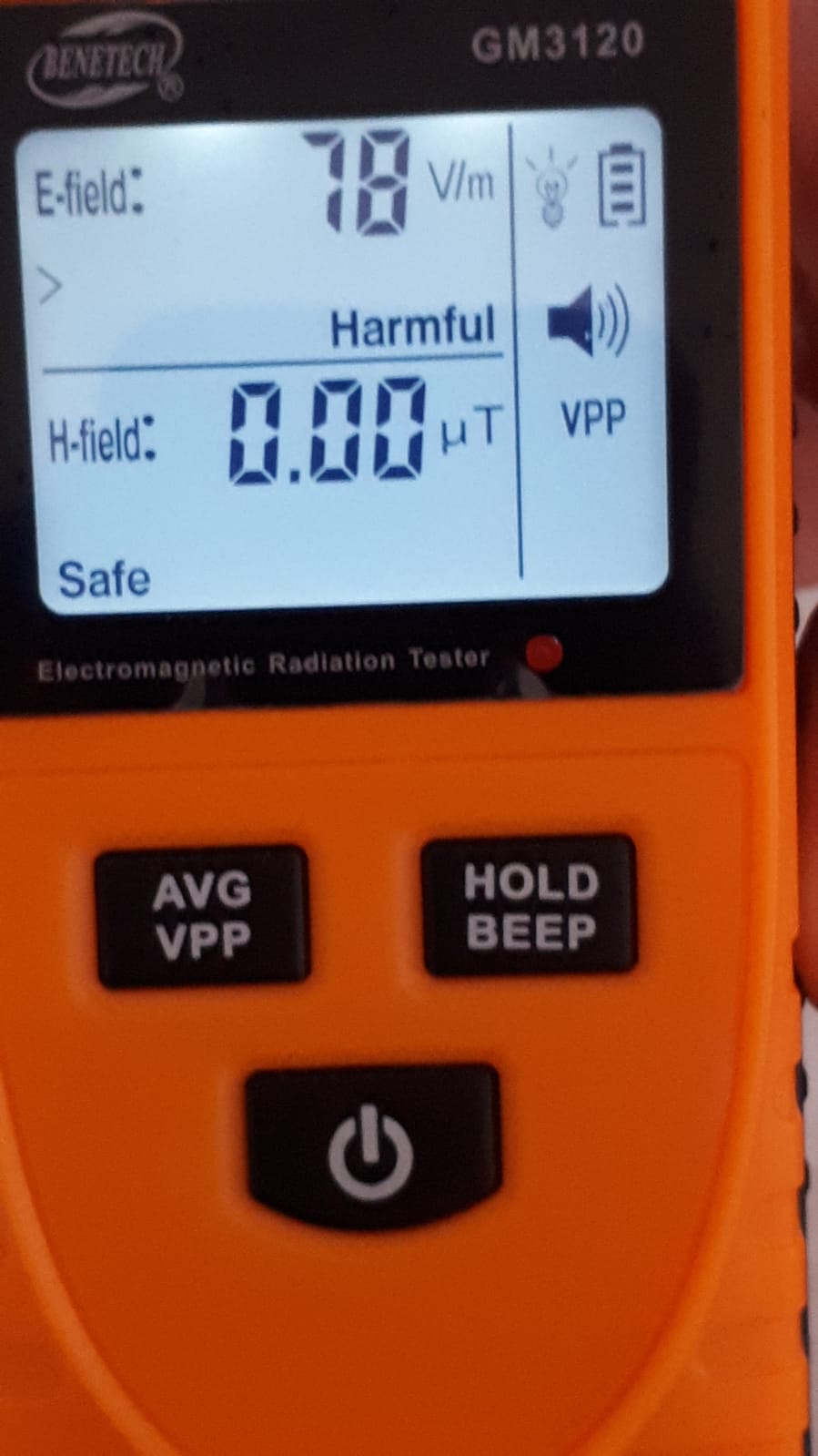

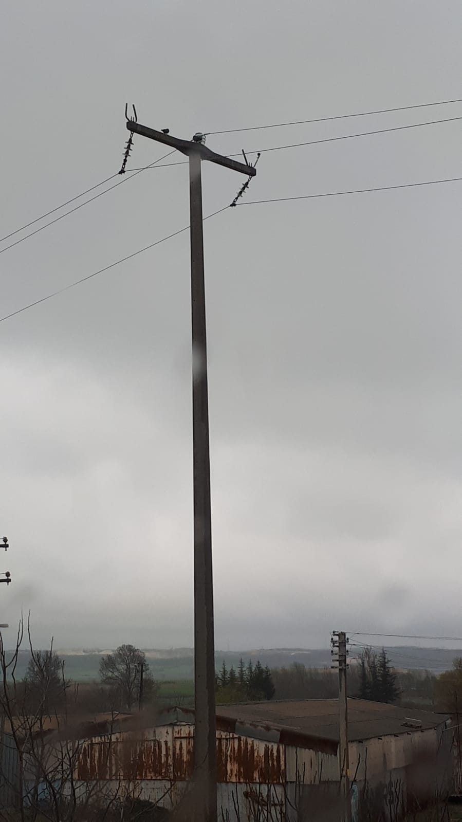

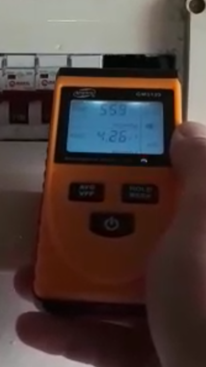

Merhaba cocuk odasinin penceresinden yatay olarak15 metre ilerde pencereye paralel ilerleyen gorseldeki enerji hatti var pencereden kolumu 30 cm uzatip olctugumde ikinci gorseldeki pik degeri alıyorum. Odanin icinde bir değer yok. Bu ölçümü cocugun radyasyondan etkilenip etkilenmedigini anlamak icin yapıyorum. Ölçüm yontemim dogru mu? Cikan değer tecrubelerinizle tutarli mi? Ut degeri görünmemesi guvenli alanda oldugumuzu mu isaret ediyor? Bu konularda hic egitimim ve tecrubem yok. İlgili bilgili arkadaslardan yardim oneri bekliyorum.

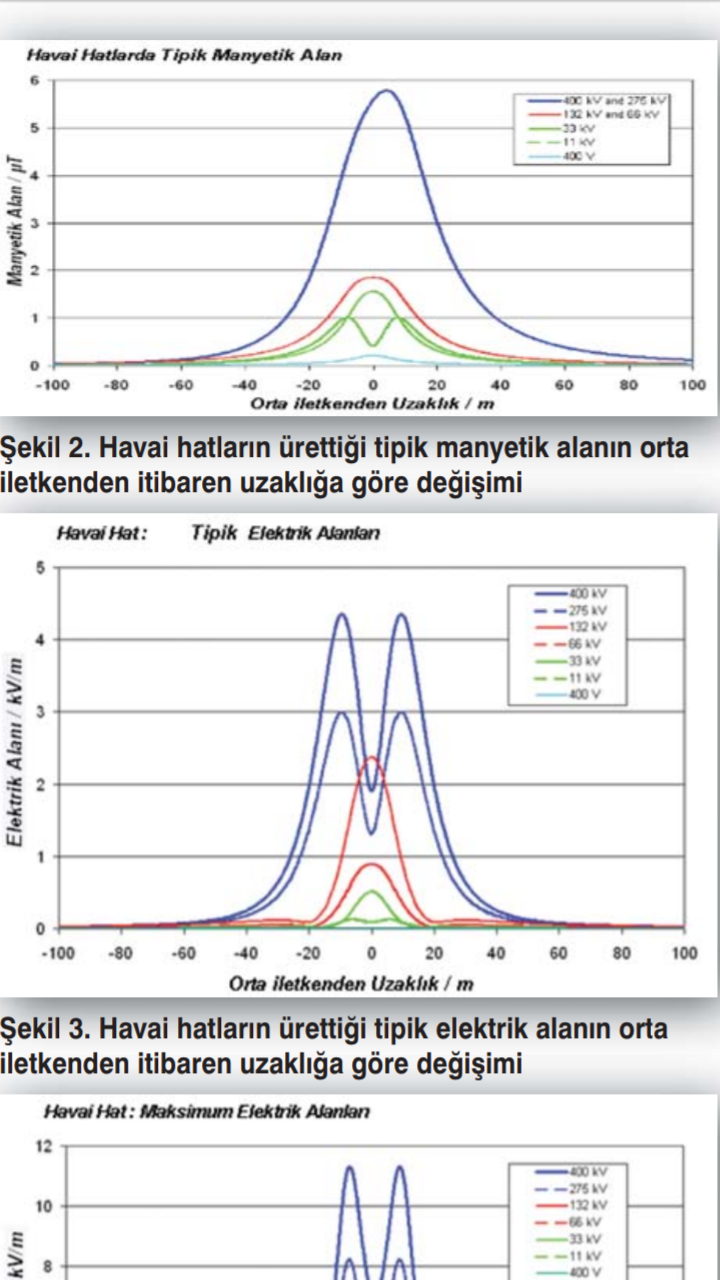

merhaba öncelikle konu üzerine ve dışında bütün açıklamalar için teşekkürler. Videolarda aciklayici. Cihaz sistematik ve düzenli bir hata yapabilir mi? Yani ölçtüğü değeri her defasinda yuzde 10 fazla yada az gosterebilir mi? Cihazın hata yapip yapmadigini v/m si bilinen bir akimla test edebilmek isterdim. İkincisi cihazin v/m degeri vermezken ut degeri vermesini anlıyorum. Elektriksel alan onune birsey koyulduğunda engellenebilir ve düşük cikar ama manyetik alan engellenemez bu yuzden v/m çok dusuk çıksa bile manyetik alan yuksek gorunebilir. Fakat elektriksel alan cok yuksekken manyetik alanin cok dusuk yada hic görünmüyor olmasini bir turlu anlayamıyorum. Adam yuksek gerilimin altinda cok yuksekk elektrik alani alirken manyetik alan görünmüyor yer yer. Bunu cozemedim

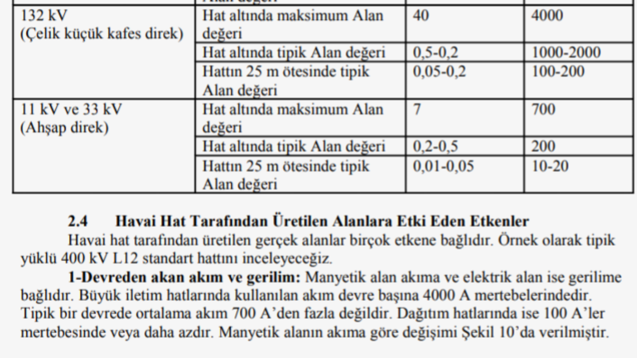

Teşekkürler okuyorum. Su husus kafami karistirmisti. Grafiklerde görüldüğü uzere manyetik alan daha uzaga gidiyor. Yaptiim olcumlerde ise sadece elektrik alani görünüyor pencerede. Bir hata olduğunu düşünmüştüm ama sanırım farklı parametreleri de hesaba katmak lazim

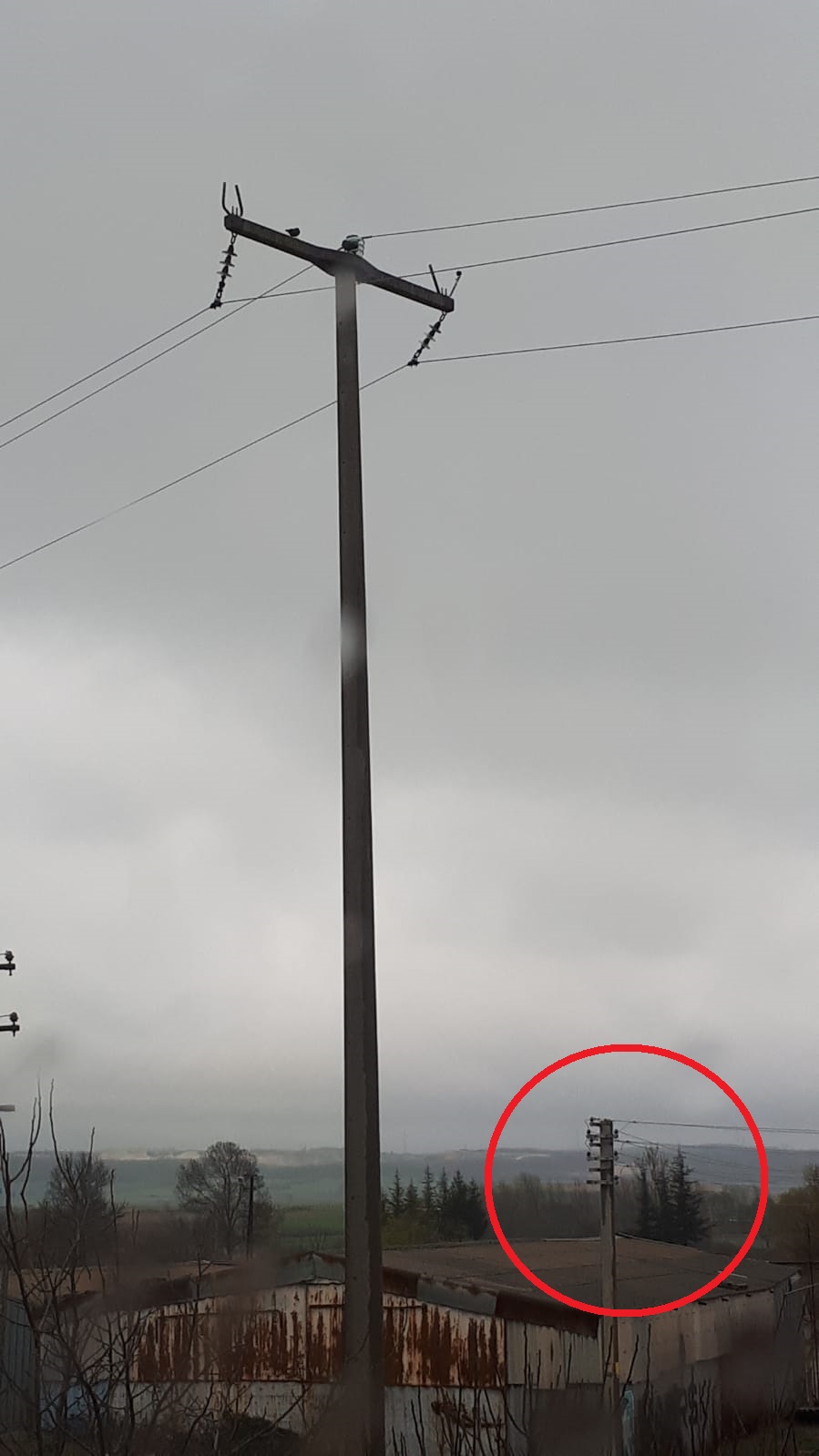

ölçüm yaptığınız yerin ( beton orta gerilim ) direği olmalı .
bu direğin yanında alçak gerilim direği var ( foto kırmızı daire görüntüsü ile gösterimi )
buradan etkilenmesi ? ve diğer etkenler ?
etrafı boş olan direkte test yapın durum ne olacak ?

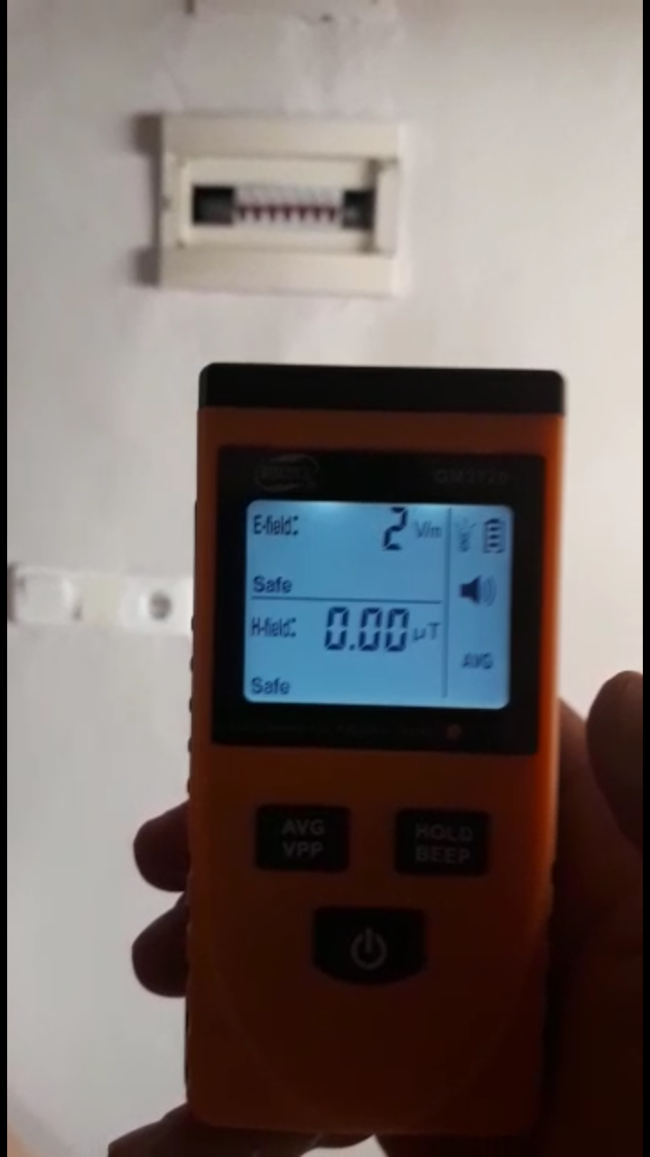

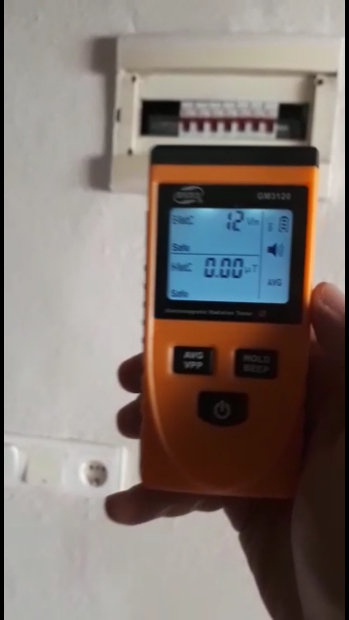

Ölçüm yaptigim yer bu direğin kablolari ama alan olarak bu diregin cevresi degil. Bu direkten gecen kablolar ilerde eve biraz daha yaklaşarak ve biraz daha asagi inerek ilerliyor. Diregin fotografini attim ki hattin türü belli olsun istedm. Olcme isini de kablonun en yakin geçtiği pencereden elimi uzatarak yapiyorum. Ölçümü orta gerilim telinin altinda yaptigimda da v/m 80 - 120 oluyor ve yine ut degeri çıkmıyor. İsaretlediginiz alçak gerilim diregi bize epey uzak orta gerilime ise 20 metre uzak. Etkiledigini düşünmüyorum..Evin içerisinde yaptığım bir ölçümde su degerler var. 1.5 metre(2v/m) - 1 metre(12 v/m) - 1cm de (559v/m ile 4.26 ut)

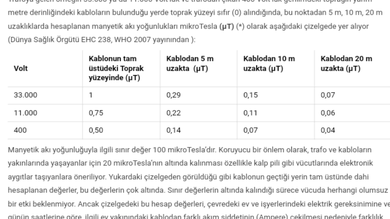

Tellerin tam altinda, yere en yakın kisminda (telden cihazin uzakligi 8 metre) yaptigim olcumlerde 0.2 ut değer aldim. (Direk 10 metre, ilerleyen hat üzerinde teller 1metre asagi iniyor. Bende yerden 1 metre yukarda tutuyorum cihazi) Bu gorsellerdeki araştırma ölçümleriyle uyuşuyor. Bu da cihazin doğru ölçüm yaptığına bir işaret olabilir. Ev penceresinde yaptigim olcumlerde de soru isareti oluşturan durum (manyetik alanin elektrik alanindan daha uzaga ilerledigi görüşü fakat yaptigim olcumlerde boyle olmamasi sadece v degeri gorunmesi) netleşti. İlerliyor fakat 10-20 v tan sonra 0.01 ut ye düşüyor makine voltu olcuyor fakar ut yi bu degerin altinda olcemiyor. Tellerin eve olan yatay uzakligi ile tellerin yere olan düşey uzaklığının ayni olduğunu düşünmüştüm göz kararı fakat biraz farklı sanırım. Cunku ayni olsaydi ayni manyetik alani 0.2 ut yi evde de almam gerekirdi diye düşünüyorum. lazer metre ile tellerin mesafesini olcebilir miyim bilmiyorum. Ortalik rahatlayinca deneyeceğim.
