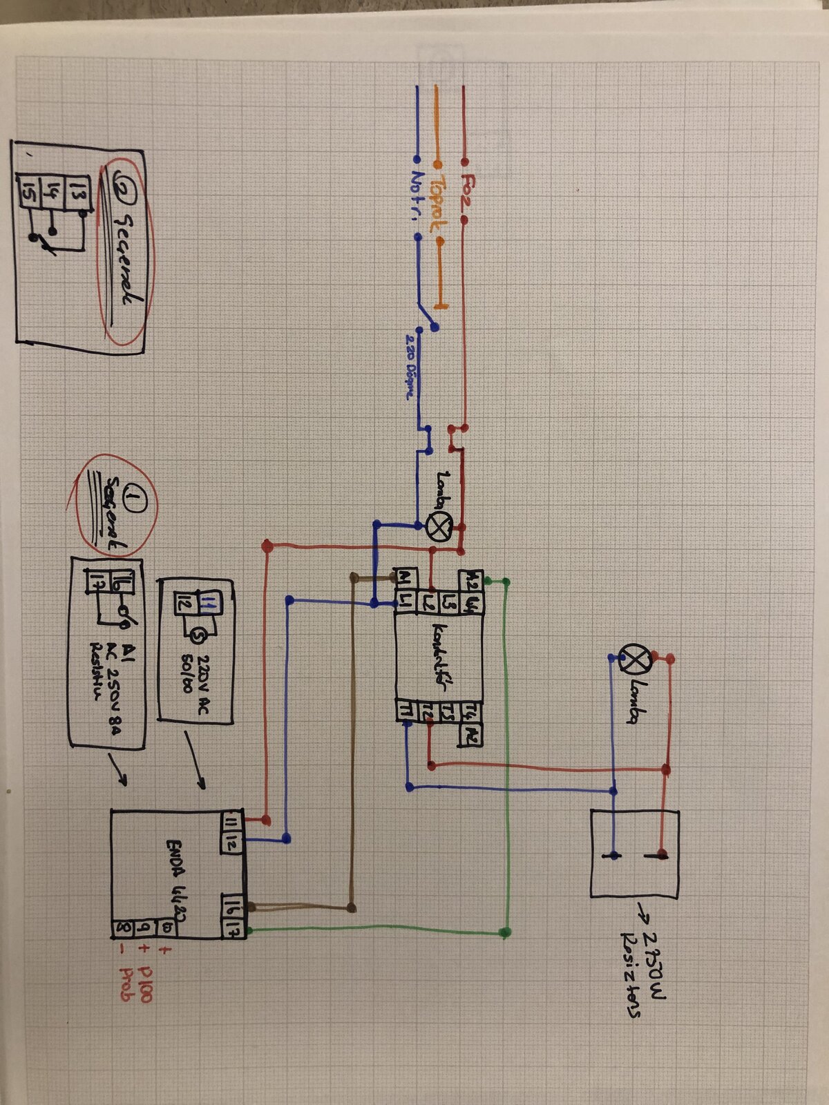

Merhaba Arkadaşlar,
Bir sistem yaptım pid kontrol Enda 4420 ile. kazan içinde rezistans ile su ısıtacağım öncelikle elektronik olarak teknik bilgim yok belirteyim:) devreye amatörce aşağıda karaladım. Bu devreyi tamamladım sistem çalışıyor, pt100 sensör kullanıyorum ölçümü filan yapıyor fakat rezistans suyu ısıtmıyor yani elektrik gitmiyor kabloları kontrol ettiğimde büyük ihtimal enda ısı kontrol de çıkışların da bir hatam var ama nedir çözemedim. Yardımcı olursanız çok sevinirim
Şu anki bağlantım da 1 seçenek olarak bağlantı yaptım burada ara bağlantı yapıyorlar kuluçka sistemi yapanlar ama ben kontaktör kullandığım için çözemedim.
Sistemde Rolem yok. Sizce hatam nerede ve hangi seçenek ile bağlantı yapmam gerekir 1 mi 2 mi ve nasıl bağlamam gerekir.
Teşekkür ederim
Teşekkür ederim hocam. Dediğiniz gibi bağlantı yaptım. İlk başta pt100 görmedi j termokulp da çalıştı sonra bir kaç defe daha kurcalayınca çalıştı pt100 de ama set ettiğim değerim üstüne çıkıyor set ettiğim 30 enda alabildiğine gidiyor neden yapar ? A1 den çıktığım için mi ? İkinci seçenek ye role mi olması lazım. Çok teşekkürler
Sistemi pıd kullanabilmek için kontaktor değil kontroler in ssr çıkışını ve ssr kulanmalisin. Şu an kullandığın kuru kontak çıkışı rezistans kontrolü için değil.
Pıd değil on off kullanmak istersen AL2 kuru kontak çıkışını parametre ayarı yaparak kullanabilirsin.AL1 sadece alarm çıkışı içindir. Kullanım kılavuzunu dikkatli okumanı öneririm.
Çok elektrik bilgim yok tanıdıklarıma sordum onlarda çözemedi. Yardımınız için teşekkür ederim kontaktörü sadece ısı kontrolü korumak amaçlı kullanmak istedim zarar gelmesin diye. Şimdi anladığım kullanma kılavuzundaki A2 den mi çıkış yapmam gerekiyor ? Role kullanmadan bağlıyabilirmiyim. Teşekkür eserim

Isi kontrol cihazının AL2 ile ilgili parametrelerinde gerekli değişiklikleri yaparak kullanabilirsin.rezistans gücü yüksek olduğu için cihaz içindeki role çekilecek akımı kaldırmaz. Kontaktor baglamaniz gerekir.
Kantaktör bağladım zaten emin hocanın dediği gibi de bağlantılarımı değiştirdim rezistansa elektrik geldi ama set değeri 32 ilken sıcaklık sürekli yükseldi. Dediğiniz parametreyi ısı kontrol cihazının içinden ayarlar kısmından bulup düzelteceğim. Isı kontroldeki kablo çıkışlarını düzeltmem gerekir mi doğru mu ?
C/A2 role çıkışının 13-14 nolu baglantilarini kullanarak kontaktoru süreceksiniz.
Aynı zaman da 11 den 17 bağladığım fazı 11 den 13 aktaracağım değil mi ? Bağlantımı şemadaki haline çevirip yapsam çalışır mı ? Kantaktörün a2 sine faz bağladım onları değiştireyim mi ? Eski bağlantısında olduğu gibi yoksa kalsın mı yordum biraz seni . Çok teşekkür ederim
size tavsiyem profesyonel destek alın pansuman bilmeden ameliyat yapmaya çalışıyorsunuz bu yanlış
enda da pt100 kullanmadım j tipi termukulp kullandım daha önce enda nın kendisi de J tipi termukulp da kullanmak için ayarlı içinde parametrelerini düzenlemiz gerekir ben bu cihazlardan bir çok kere kullandığım halde Enda nın üretim şirketi Sisel i arayarak parametre ayarı yaptığım çok oldu
13 nolu kontağa 220 faz verip kontaktörün bobin ucuna veremniz gerekir bobin ucunun diğer tarafına nötr bağlı olmalı
bu da yeterli olmaz kontağın çekip bırakması için yine parametre ayarı yapmanız gerekir
