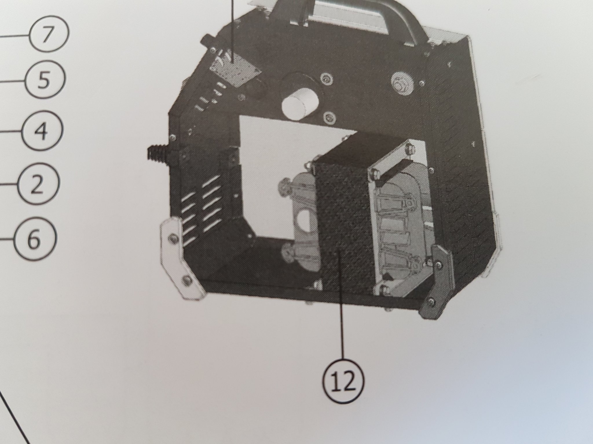

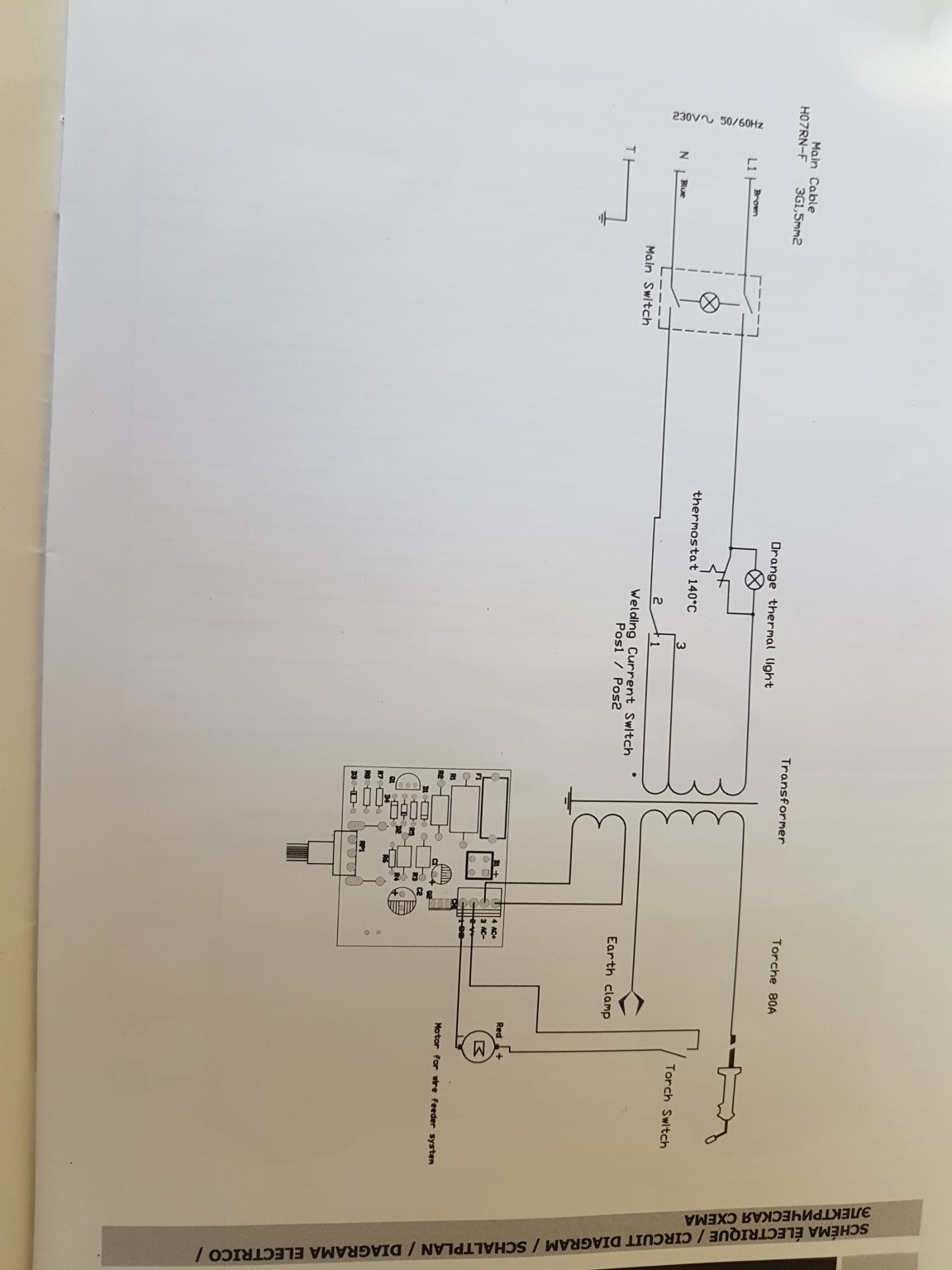

Iyi gunler esim kaynakci kendisine bir hafta once kaynak makinasi satin aldi tanitim katalogunda vantiletoru yani soğutucusu var diye yaziliydi ama calisirken hic ses cikarmiyor ve cok cabuk isiniyor yetkili servise mail attik cevap gelmedi icini acip bakmak istemiyoruz sonra garantisi gecerli olmayacak kitapciginin devre semasinin fotografini cekip sizlerin yardimini istiyorum vantiletoru varmi diye yardimci olursaniz sevinirin

Devre şemasında vantilatöre dair herhangi bir iz yok. Sadece termostat var.
Evet isininca durmasi icin o iyi calisiyor dakka basi duruyor :)
:D en azından o konuda başarılı diyorsunuz yani. Ben fan için herhangi bir ibare göremedim devre şemasında. İyi günler.
