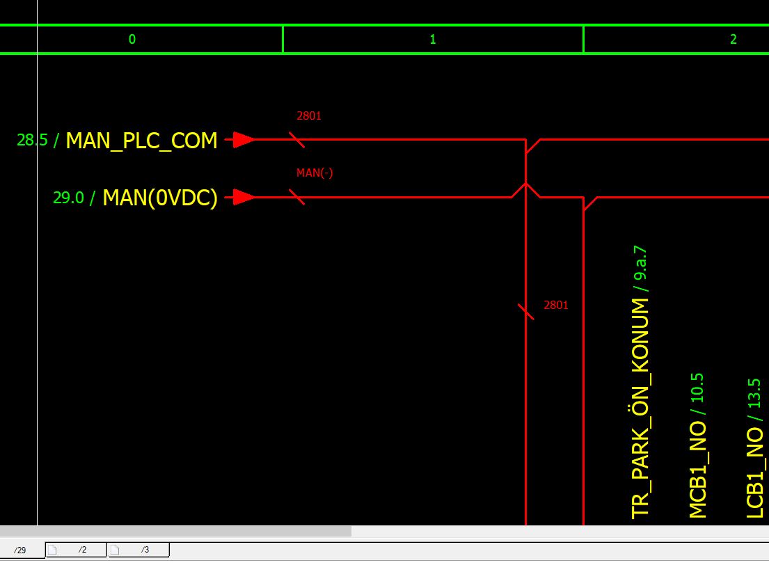

Arkadaşlar selam fotoğraftaki gibi MAN(-) kablosu ile 2801 kodlu kablo kesişiyor, buradaki kesişmeyi köprü veya atlama ile göstermem lazım nasıl yapıldığını bilen varsa yardımcı olursa sevinirim.
Teşekkürler..

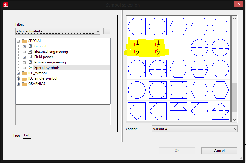

İyi günler;
Symbol eklemeniz yeterli aşağıdaki renklendirdiğim iki sembolden birini ihtiyacınıza göre kullanabilirsiniz.
Umarım yardımcı olmuşumdur.
