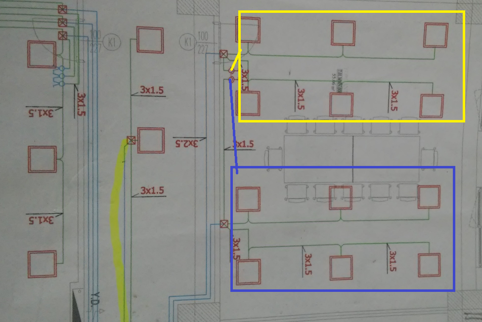

Selam arkadaslar. Alcipan duvar uzerine dimmer anahtar desanti yapacagim. Asagidaki resimde kapi girisinde. Projede cift kasa gorunuyor ve daha once hic dimmer yapmadim.
Kafama takilan bir kac soru var.
Normal anahtarlara 1 boru iniyorum bu anahtar icin de mi 1 boru inecegim?.
Bu anahtara cift kasa mi atmam gerek?.
Acaba dimmer ve anahtar yan yana kasalarda olabilir mi?.
Ilginize tesekkur ederim.

Cift kasadan kastiniz termostat+dimmer anahtar ve komitator+termostat mi ? Yanitiniz evetse , her birine yani termostata ayri bir alcipan kasa ( tekli ) koyman gerekiyor fark ettiginiz gibi h= 145cm , dimmer anahtar icin de ayri bir alcipan kasa ( tekli ) koyman gerekiyor fark ettiginiz gibi h=120cm verilmistir.
Boru sayisi icin aydinlatma planinizi kontrol ediniz. Kasadan kasaya gecen atlamalar ve de kasadan armature gecis icin yapacaginiz Tavan Aplikasyonuna gore boru sayisini bulmaniz gerekir. 1 boru, 2 boru ve benzeri bir soylem dogru olmaz aydinlatma planinizi gormeden. Eger zorlaniyorsaniz, aydinlatma planinin ilgili kismini gonderirseniz yardimci olmaya calisacagim.
Bu anahtara cift kasa mi atmam gerek?. Yukarida yazdigim cevapta bu sorunun cevabi mevcuttur.
Acaba dimmer ve anahtar yan yana kasalarda olabilir mi?. Cok kisaca ; Dimmerin gorevi , aydınlatmaya ulaşan voltajı efektif olarak düşürebilen cihazlara verilen genel addır. Anahtarin gorevi ise devreyi acip-kapatmaya yarar... Projeden projeye degisiklik gosterebilir, sizin projenizde boyle bir yer mi var ?

Tesekkurler sayin @firat1986, bu projenin diger kisimlarinda anahtar icin 1 kasa ve 1 boru kullandim. Aydinlatma buati kablo tavasi uzerinde.
Kafamin karistigi esas nokta dikkat ederseniz dimmer anahtar kisminda 2 kasa gostermesi. Alcipan oldugu icin kasa acip sonra kapamak sorun teskil edecektir.
Projedeki kasa durumuna dikkatle bakabilirmisiniz?.
Çift kasadan kastim h=120 deki kirmizi renkle gosterilen.

Evet simdi resmi buyuttum ve daha dikkatli bir sekilde baktim , soylediginiz dogrudur. Sunu eklemek istiyorum ; aydinlatma planinizi kontrol edebilir misiniz lutfen ? Mevcut mahalde yani 2 kasanin gosterildigi yerde , armaturlerin kontrolu nasil yapilmistir veya linye sayisi kactir? Eger 2 linye varsa 2 adet ayri ayri dimmer switch den her bir linyeyi kontrol etmis olabilir. Buradan da paylasabilirsiniz size kalmistir. Kisacasi bizi cozume goturecek olan Aydinlatma Planinizdir. Aydinlatma Planinizi gormeden net yorum yapamiyorum. Tesekkurler...

Kardes iste aydinlatma plani. Sanirim 1 adet anahtar, 1 adet de dimmer icin kasa atmam gerekiyor.
Beni aydinlatirsaniz sevinirim.

Sizin sisteminiz Buatli Sistemdir. Asagida cizdim sizin icin baska sormak istediginiz soru/sorulariniz varsa yazarsiniz. Tesekkurler...
