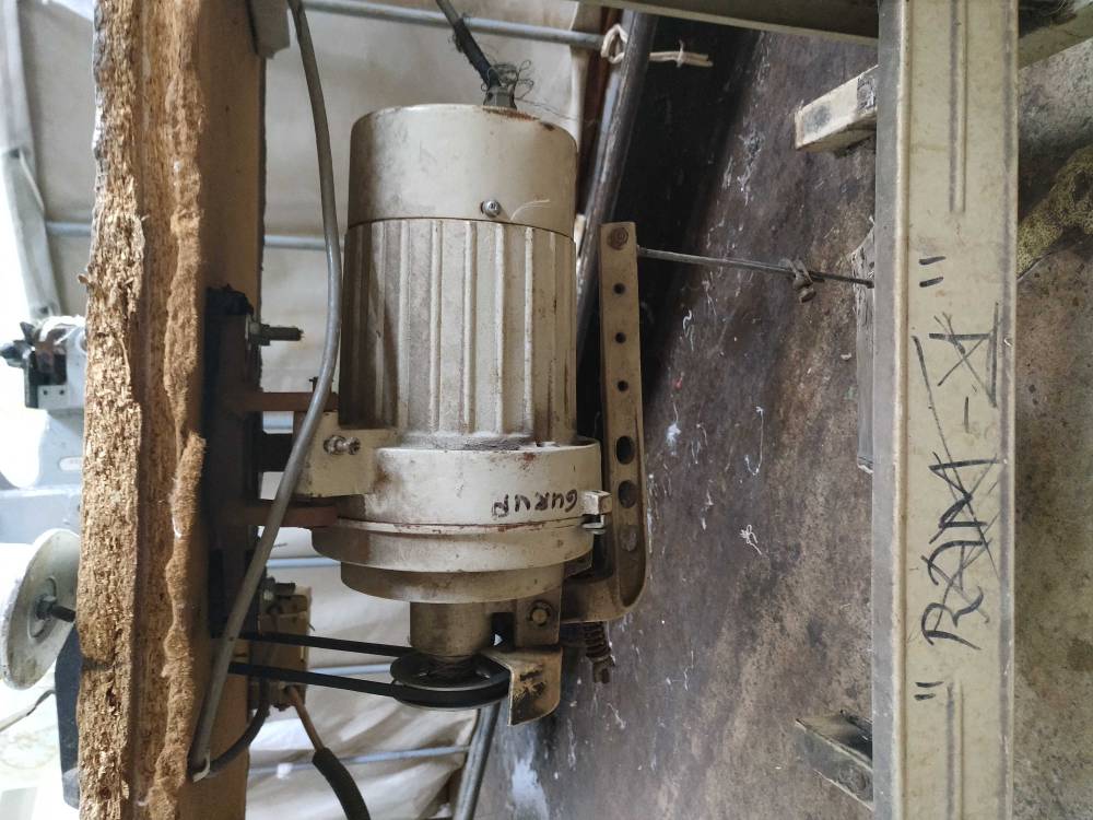

Merhaba arkadaşlar. Elimde sanayi tipi bir dikiş makinesi var. Motor çalışmaya başladığı zaman tam devire ulaşıyor.sonra kavrama ile motorun hareketini maliyeye kayış ile aktarıyorum. Ancak aşırı hızlı olduğu için aktarma sırasında gücü kontrol edemiyorum ve makine çok seri şekilde çalışıyor. Ben aşağıdaki fotoğraflarını koymuş olduğum motorun hızını nasıl düşürürüm. Potansiyometre kullanmayı denedim ancak motor hızı düşmüyor.ya duruyor ya tam devire ulaşıyor. Yardımcı olursanız sevinirim.
Yardımlarınız için şimdiden çok teşekkür ederim.

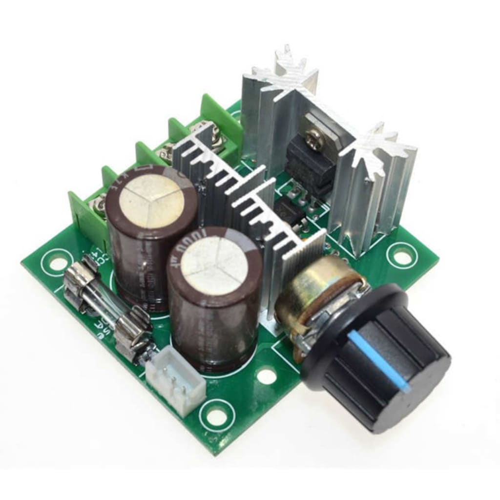

bunlar işe yaramaz mı
https://www.n11.com/arama?q=hız+kontrol+devre
Malesef yaramıyor. Hızı düşürmek için pot u azaltmaya başlayınca motor duruyor. Motor 2850 devirle dönüyor bunu 1000 devir yada daha aşağılara düşürmek lazım ama potansiyometre ile olmuyor. Bu motorların yapısını bilemiyorum. Çamaşır makinesi motoru gibi olsa elimde yapmış olduğum bir kart var O kartı buna bağlayabilirim. Bu motorlarda taco yok sanırım.
Ben bu kart ile çamaşır makinesi motorunun hızı istediğim devire düşürüyorum ve gücünden taviz vermeden.

Bu bildiğimiz kapasitör kalkışlı asenkron motor.
Devir kontrolü için çok fazla alternatifiniz yok. Monofaze frekans sürücüsü ile yapılabilir diyorlar ama ben denemedim. Bu tür bir motorla.
Devri sadece düşürmekse amaç ,
1- motoru değiştirmek
2- Kayışın bağlı olduğu kasnağın çapı ile oynayarak düşürerek yada üstteki dikiş makinasına bağlı olan kasnağı büyüterekdevri düşürebilirsiniz.
Ama devri bir pot ile düşükten yükseğe doğru ayar yapabilmek istiyorsanız ,
Bu motoru söküp yerine güç olarak ve devir olarak aynı olan bir trifaze motor alıp takıp bu güce uygun bir frekans sürücüsü takıp frekans sürücüsünü bir potla bir ayak pedalı yapıp kullanabilirsiniz.
Kolay gelsin.

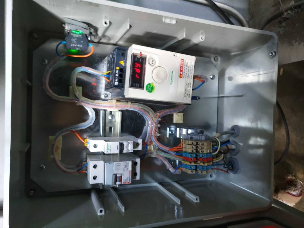

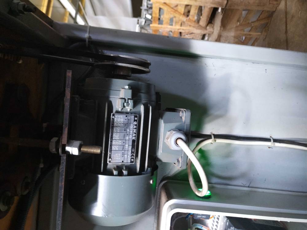

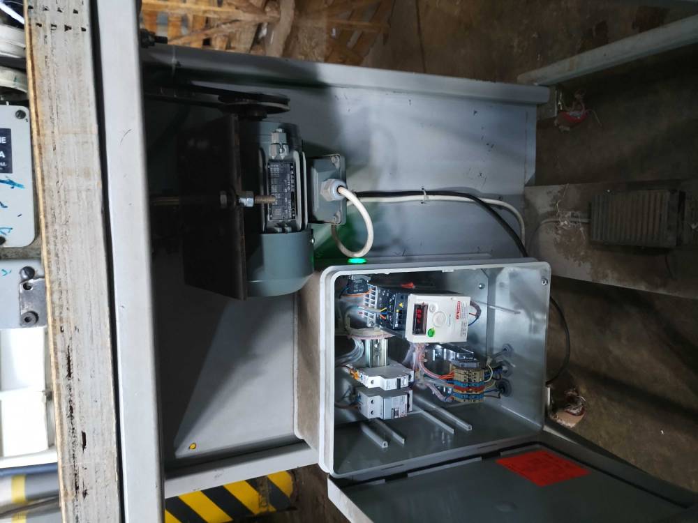

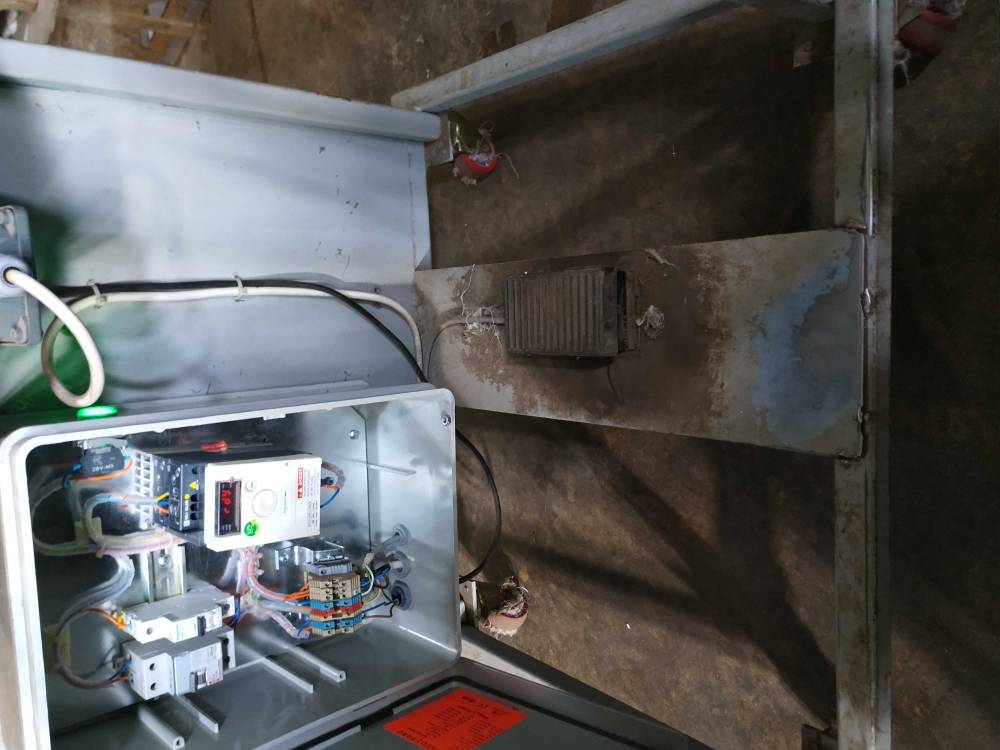

Bizde bu tip dikiş makinelerinden en az 30 adet vardı. Bizde fotoğraf taki gibi hallettik. Başta pahalıya mal oluyor gibi gözükse de tek bir monofaze motor sarım masrafı ilk yatırım masrafına yetiyor. Artı bu tip kavramalı monofaze motorlar 24 saat elektrik harcarlar. Devreyi bu şekilde kurunca sadece pedala basınca yani motor iş görürken enerji harcar.
Ayrıca devreye potansiyometre eklemedik. Gerekli hızı ekrandan ayarlayıp öyle bıraktık.
