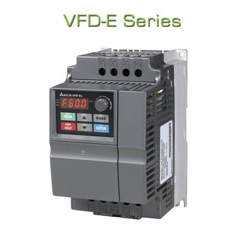

Delta vfd - e 5.5 kw sürücü ile mach3 spındle baglantı hatası ... acıl yardımm
  • Konbuyu başlatan Konbuyu başlatan ygtdrm
ygtdrm
28 Ağu 2019
3
38
DELTA VFD - E 5.5 KW SURUCU İLE MACH3 KONTROL KARTININ SPINDLE BAGLANTISI OLMUYOR. AVI BAGLANTI SEKLINE GORE 10V BAGLANTI YAPILDI AMA MACH3 SPINDLE ACMIYOR YARDIMLARINIZI BEKLIYORUM SIMDIDEN TESEKKURLER..

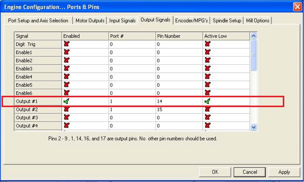

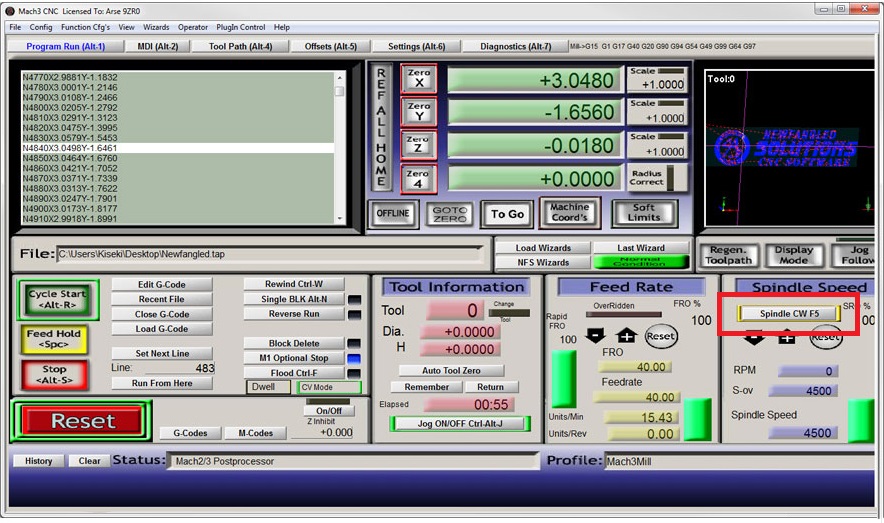

Selam. Mach3- config- port pins- output signals kısmını açıp Ekteki belirttiğim ayarı yaptınız mı acaba?
Burası eğer tamamsa mach3 ana ekrandaki spindle butonuna tıklayınca röleden ses geliyor mu?

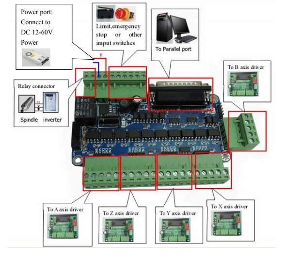

Ayarlar aynı sekılde f5 batıgımızda röleden ses geliyor ve kartın üstündeki ışıkta yanmaktadır
Elinizdeki kart ile pwm şeklinde süremezsiniz. Hz invertör üzerinden ayarlayıp kart ile start stop yapabilirsiniz.
Evet Yusuf abimizin dediği gibi malesef bu kartta spindle hız ayarı yapılmıyor.
Yardımcı oldugunuz için tesekkurler . pekı önerebileceginiz herhangi bir kart var mı ?
