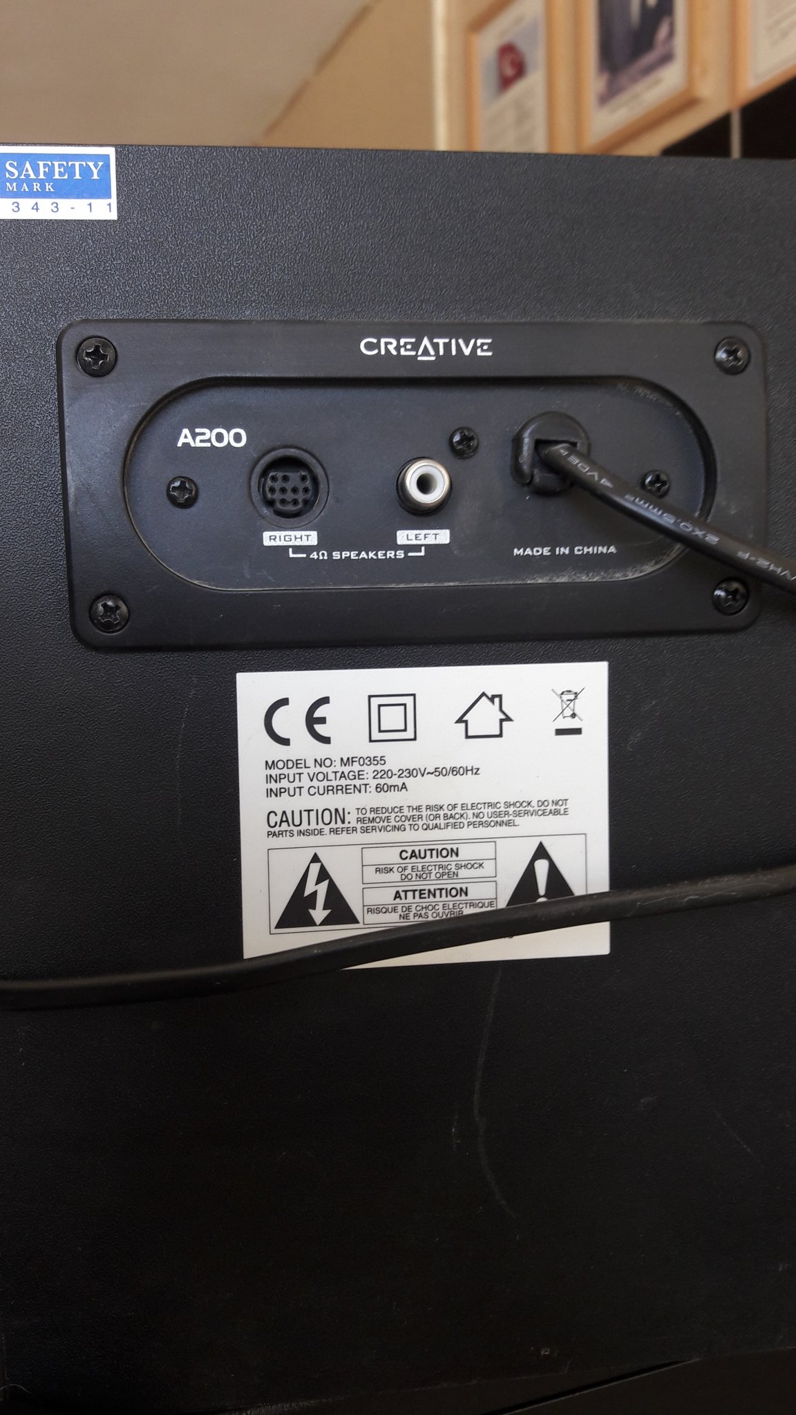

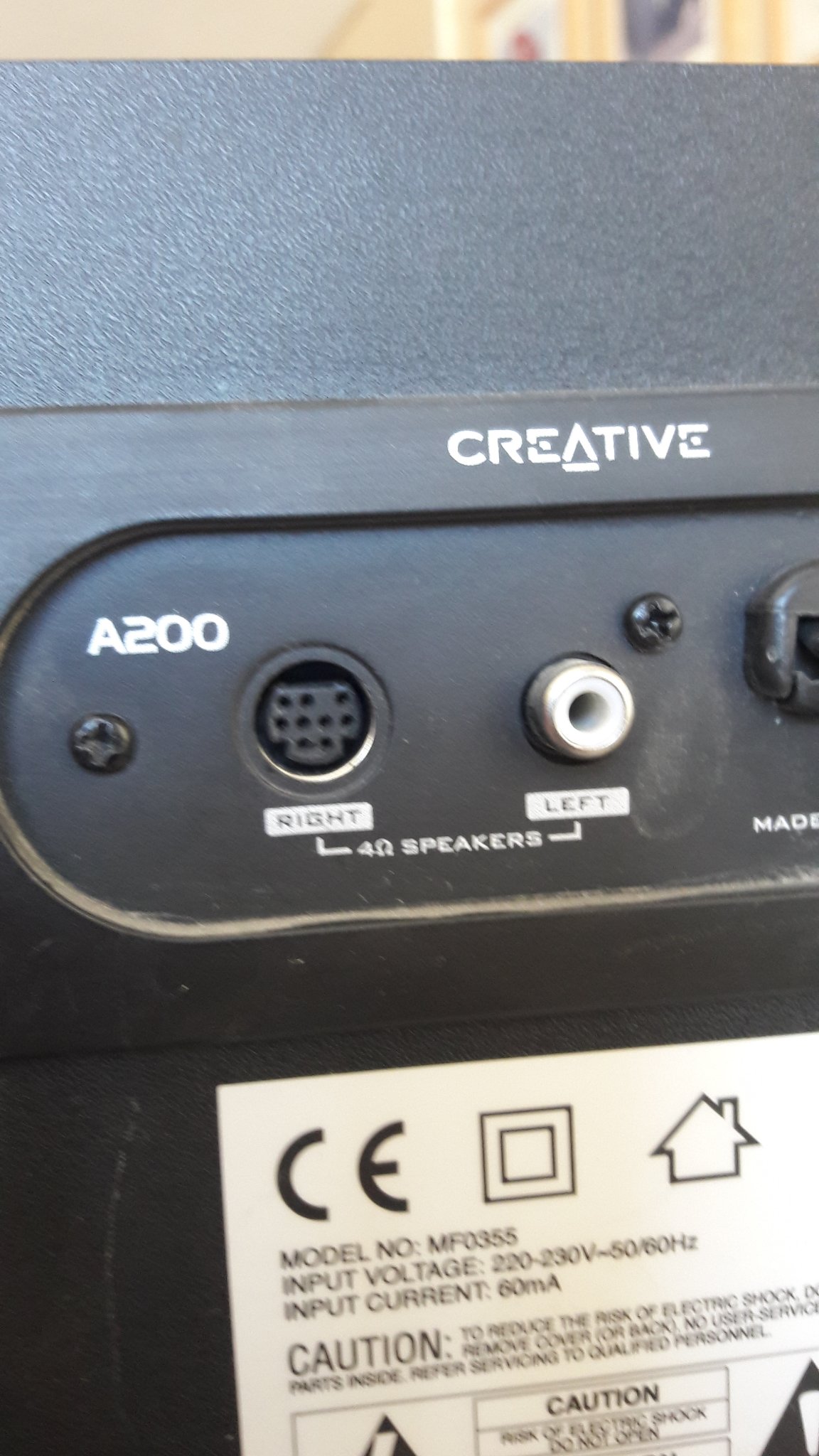

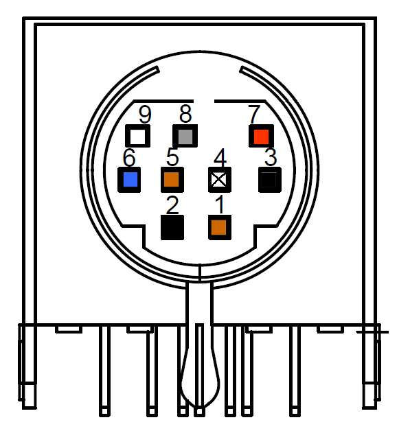

Merhaba arkadaslar. Elimde sadece amfi var 2 adet hoparlor eksik baglanti kablosu da yok.
Ben harici 2 hoparlor ayarlayip potansiyometre ile yapmak istiyorum.
Asagida anfinin arkasindaki soket resmini koydum. Rica etsen hangi uclar ses girusleri hangisi hoparlor cikisi hangi uclar potansiyometre baglanacak hangi 2 uç anahtar gorevinde. Elimde olan arkadaslar ölçü aleti ile tespit edip bilgi verirlerse daha iyi olur

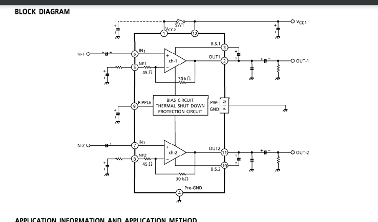

Entegreler 2 adet SJ8227L. (veya TA8227)

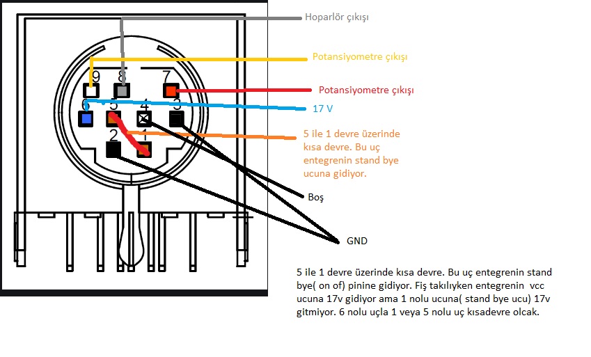

Devreyi takip ederek yaptım.
Şema aşağıda.
    34.5 KB · Görüntüleme: 71
Arkaplan ustam göndermiş oldugunuz forumlardaki konuları incelemiştim. Fakat bunlar kopmuş olan kabloların nereye lehimleneceğiyle ilgili oldugu için bana pek faydalı olmadı.
Ben de elimde hoparlör yok, soketli kablo ve kumanda da yoktu.
Ben bunları amfinin arkasını delerek haricen yaptım. ( pot, kablo ve hoparlör) Bu yüzden devreyi takip ederek hangi kablonun ne işe yaradığını tespit ettim.
Allahtan fixya.com da entegrelerin ne oldugu yazıyordu. Yoksa iş daha zor olacaktı. Devrede entegrelerin üstü soğucularla yapıştırılmıştı.
