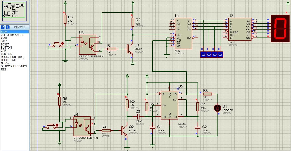

iki sensörle olur. mesela önce A aktif sonra B aktifse ileri sayar. önce B aktif sonra A aktif olunca geri sayar.
Yukarıdaki butona A
Aşağıdaki butona B dersek,
1) önce B sonra A basılırsa ileri sayar,
2) önce A sonra B basılırsa geri sayar,
aslında 2) tamda öyle değil, B ye bir müddet hiç basmadan sadece A ya basılırsa geri sayıyor,
yani
B den geçildi ve sonra A dan geçildiyse ileri sayar,
B den geçilmedi A dan geçildiyse geri sayar.
Optokuplör ve buton yerine CNY70 bağlayacağını söylemeye gerek yok sanırım.
Denenmiş performanslı olmasada çalışan bir devredir.

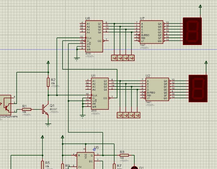

Çok teşekkür ederim ama 2 tane Display ile olacaktı 2. Display i nasıl bağlarım
İyi günümdeyim her halde,
kendinde ikincisi nasıl bağlanır bulabilirdin.
? 0 1 olarak görülen eleman Logic Probe,
isis te bağlı olduğu 0V-5V hattın, 0-1 logic olarak durumunu görmek için kullanılıyor,
senin yapacağın devrede lazım değil.
