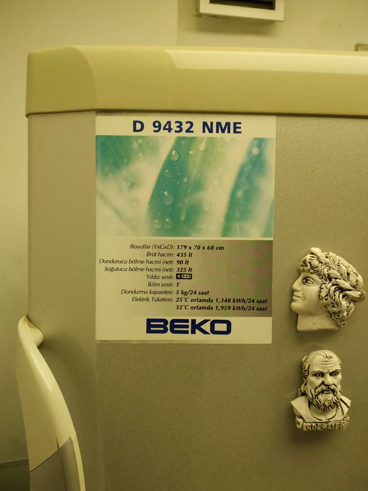

Yaklaşık 10 yıllık Beko buzdolabı çalışıyor ama iyi soğutmuyor. Neden çalışmıyor, ne yapabilirim? Tamirci çağırayım mi?

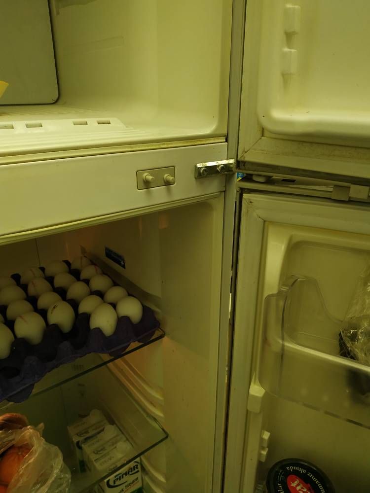

Termostat dediginiz şeyin calisip calismadigi sanirim ekte gonderdigim iki dugmeli goruntuden anlasiliyor. İki dugmenin ikisine birden bastigim zaman buzdolabindan ugultulu bir ses geliyor. Soyle izah etmeye calisayim. Buzdolabinin derin dondurucu bolumu normal calisiyor. Alt bolum ise 5 derecede bile cok cok yetersiz. Alt bolume koydugumuz seyler 2 hafta icinde bozuluyor. Alt bolum icindeki tavan bolumunde su damlalari mevcut.

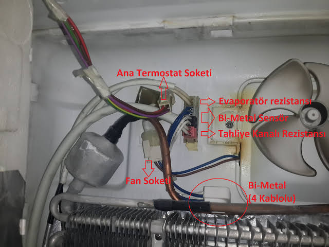

ara bölme rezistansı arızalı değişmesi gerekiyor..
fişşini çekip kapaklarını açıp mutfak sıcaksa 2 gün çalıştırmayın iki gün sonra fişi takın düzelecektir ama tekrardan aynı arızayı yapacaktır..
resimde görülen bi metal termostat arıza yapmış olabilir. Buna ulaşmak için de buzluk kısmının iç kısmındaki fanın oradaki yeri söküp bakmanız gerekir.
Alt kısımla üst kısım arasında hava sirkülasyonu olmadığından olmuş olabilir. Fişten çekin içini boşaltın tamamen buzlanma vb kalmasın arkada motorun üstünde su tahliye kutusu var bakın dolmuş mu?
