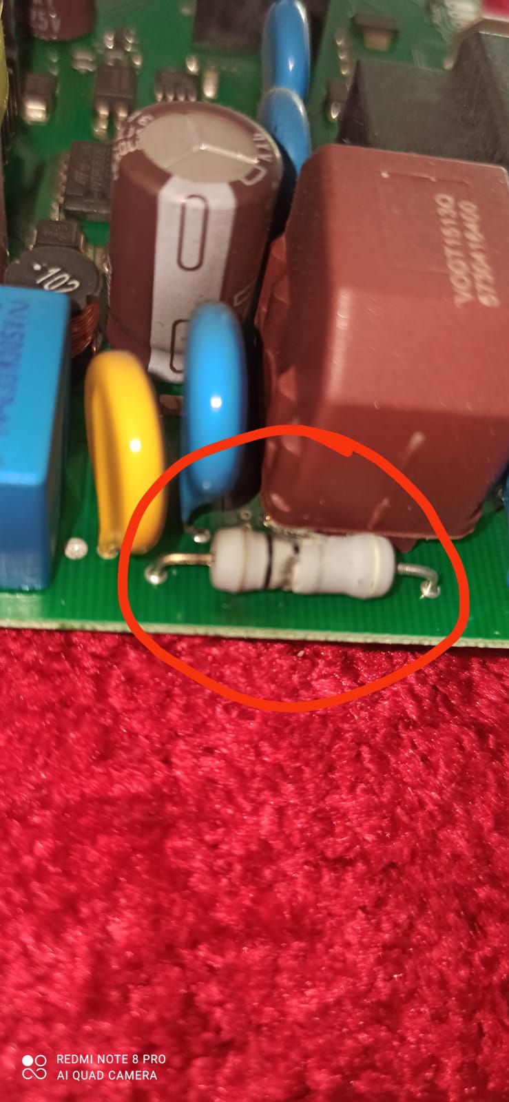

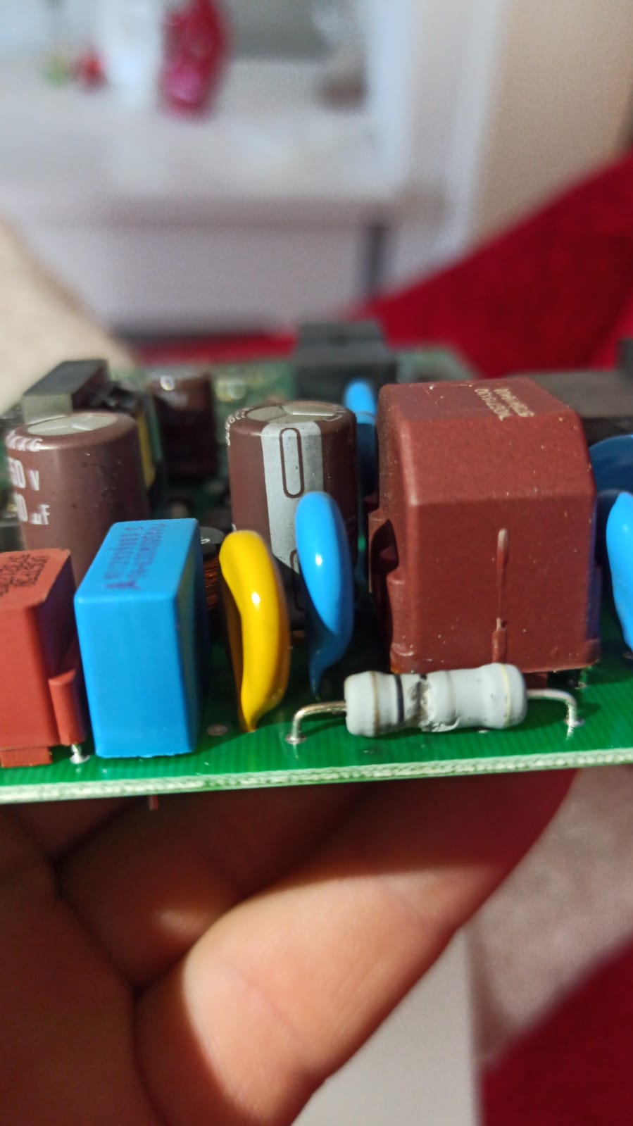

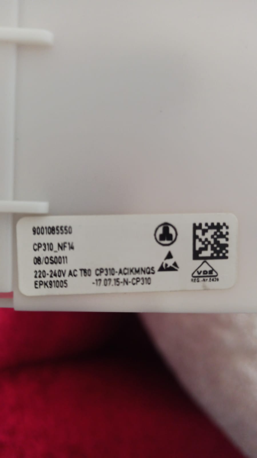

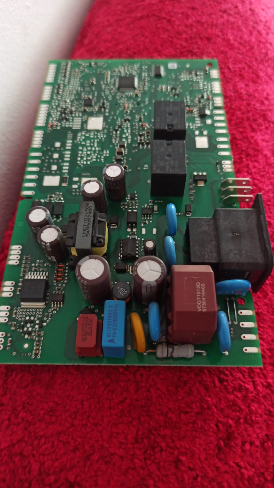

Şebeke geldi gitti arkadaşın buzdolabı çalışmıyor bakalım dedik elektronik kart arizalanmis nofrost a izalinkartknbyenisi 2000 TL
Elektronik kartı arka kısmından soktuk geçmeli yapmışlar vida yok zaten fakat dökülürken elektriği fişten cikartin anlamıyorsunuz yetkili personel çağırın... sonra incelemeye gecersiniz
Kondansatörün solundaki taş direnç patlamış değiştirdik arkadaş 2000 TL'den kurtuldu bizde.b İ sütlaç yedeik helallestik servislere para vermeyin anlayan varsa baktırın durum bu direnç fiyatı 3 TL kadar herkese hayirli isler

Arızalı parçayı değişmeyi herkes yapar ama neden arızalandığını bilmeden parçayı değişirseniz buzdolabından olabilirsiniz. Bu sebeple her zaman teknik eleman müdahale etmesi gerekir. Yanlış anlaşılmasın tamiriniz olmuş olabilir ancak kart tamiri basit bir iş değildir. Eskiden ben de böyle düşünürdüm arızalı parçayı değişip mutlu olurdum sonra cihaz 1 ay sonra çöp olurdu. Servislere para vermeyin lafını doğru bulmuyorum her yemek yapan aşçı değildir maalesef.
Zaten yazımda anlaşılacağı üzere anlamıyorsunuz teknik personel cagirin dedim.ayrica kendim 22 senelik elektronik teknisyeniyim elektrik haberleşme ağırlıklı.az çok bildiğimiz kadarıyla ugrasiyoru herşeyi tabiki yapamiyoru haliyle teknik servise gittiğimiz oluyor fakat 3 tllik parçaya sırf sevise gidecem diye 2000 lira veremem düşüncesindeyim zaten şebeke kayanakli arıza olmuş.civarda birçok elektrikli aletlerde arıza var oda evlerde kaçak akım olmayanların kanatindeyim.... Evdeki her söküğü terziye getirirsek her kirlenen çamaşırı kuru temizleme yaparsak batariZ nabza göre şerbet vermeli...
Oda başıma geldi mikseri yaoicam diye söktüm sonuç....yenisini aldim :))
