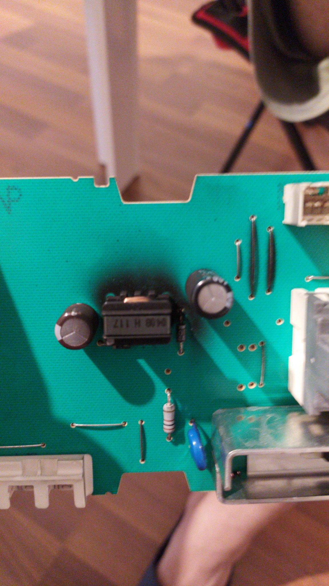

Merhabalar foruma yeni üye oldum çok şükür elimiz tornavida tutar lehimdir ölçü aletidir bişeyler gelir . bosch wae 20461 tr model çamaşır makinesi var dokunmatik bir anda çalışmamaya başladı anakartı söktüm dokunmatik ve ekran anakartı sağlam duruyor herhangi diyottur bişey de oynama yok ama ama asıl anakart daha önce tamir görmüş ve trafo simsiyahtı. Anakartta test tamir yapılması gereken bi yer var anlaşıldı belliki trafo gitmiş ama makine normal şekilde açılıyor ancak dokunmatik çalışmadığından harekete geçmiyor yapmak için ne yapabilirim. Teşekkür ederim

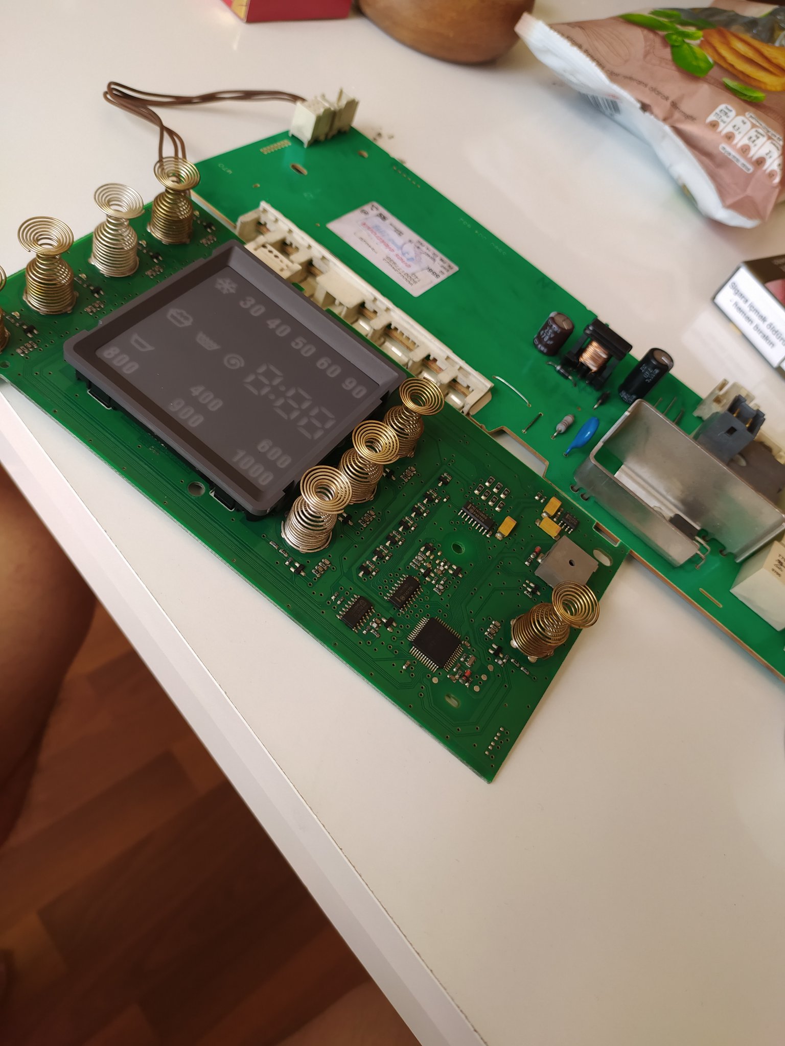

Fırça ile temizle, burası dokunmatik kısmı değil ... IPA temin edebilirsen onunla komple temizle sonra birleştir dene.
Hocam ipa yoktu klasik alkolle temizledim bu yaylar üzerinde hafif krozyon var ama hiç tepki yok. Bugün kartı tamir eden firma ile görüştüm prizi ters takın birde öyle deneyin dediler. Birde onu denicem. Beylikdüzünde yada avcılarda kart tamiri yapan bir yer var mı uyguna çünkü bir yeri aradım 200-300 yaparız dedi ki o fiyata anakart bulabilirim diye düşünüyorum.
Temizleyip prizi ters takınca düzelebiliyor. Büyük ihtimalle evin elektrik problemi yüzünden böyle bir sıkıntı çıkardı. Teşekkür ederim by lent

Estağfurullah birşey yapmış sayılmam, yaylar anten vazifesi görür. Panelin dıştan buton kısımlarını temizleyin, ayrıca yayların geldiği iç kısımda olumsuz görünen bir durum var konrol edin.
Fişi ters takın ... sallamışlar :).
Yaylarda sağlam bir korozyon var tam olarak gideremedim anakart üzeri olduğu için farklı kimyasallara giremedim. Zaten makine içinde korozyon inanılmaz düzeyde İstanbul malumunuz. Spotçularda gidin bakın yağlı boya boyanmış buzdolabı çamaşır makinesi bulaşık makinesi doludur. Yapıcak bişey yok nerde o eski yıllıl makineler herşey çok hassaslaştı. Yardımınız için teşekkür ederim.
