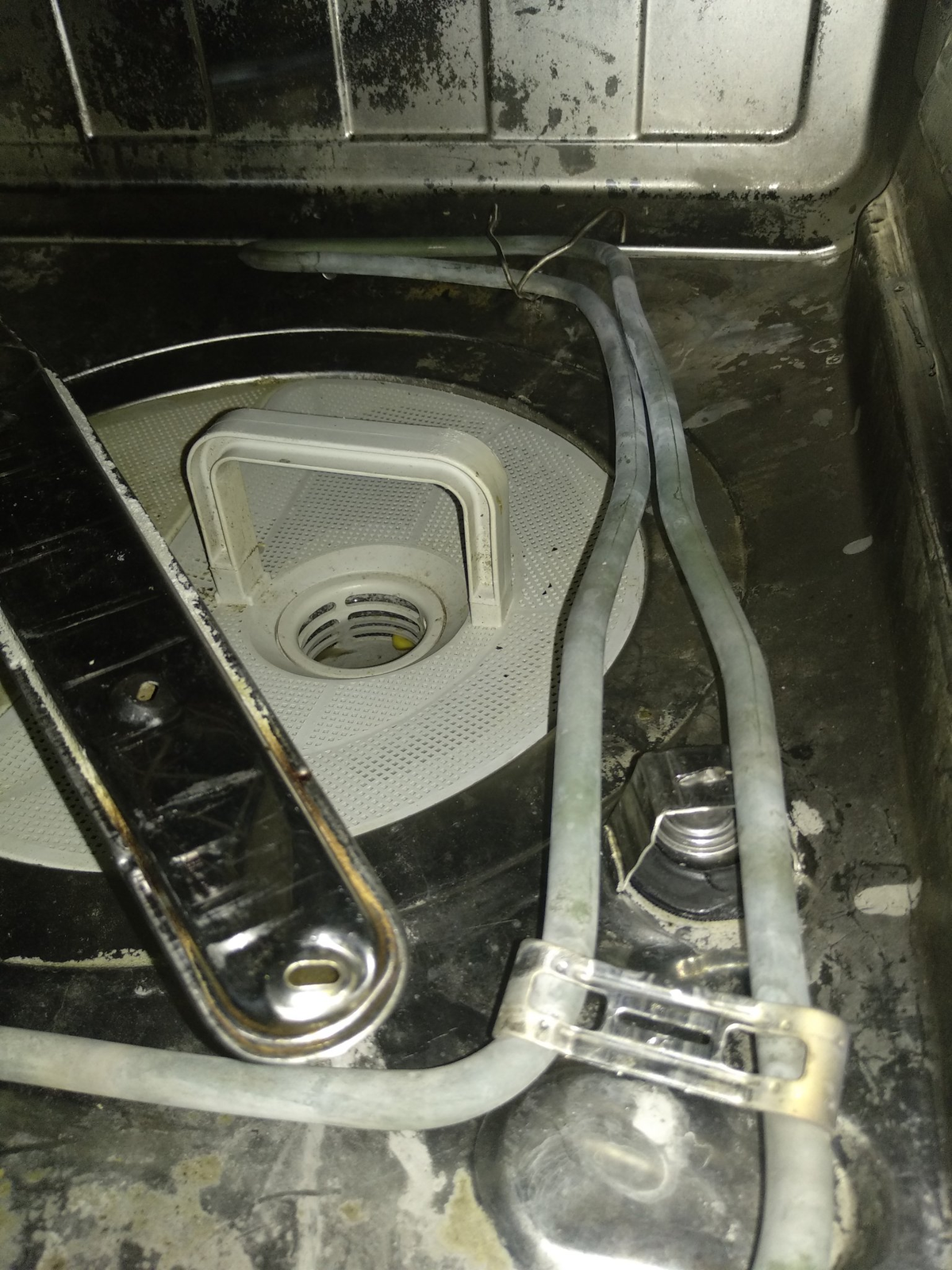

Merhaba benim BOSCH SIX STAR SMS 6062 6 PROGRAM BULAŞIK MAKİNEMDE PROBLEM VAR. 2 Kez kazan içindeki ısıtıcı rezistansı değiştirdim. Belli bir zaman sonra yüksek ısıdan dolayı eğilip bükülüyor ve alt fiskiye pervanesi takılma yapıyor çalışmaz hale geliyor. Kurutma Program bitiminde suyu pompaladıktan sonra düğmenin en son tık diye sona gidip bitmesi gerekirken ilerlemiyor orada sürekli takılı kalıp rezistans çalışmaya devam ediyor. Elle UFAK BİR müdahale yapınca bitiriyor rezistans devre dışı kalıyor. Benim problemim beyin kontaklarından mı yoksa rezizstansın altındaki 85-50 derecelik termostatlardan mı kaynaklanıyor acaba ?
örnek resim alıntıdır.

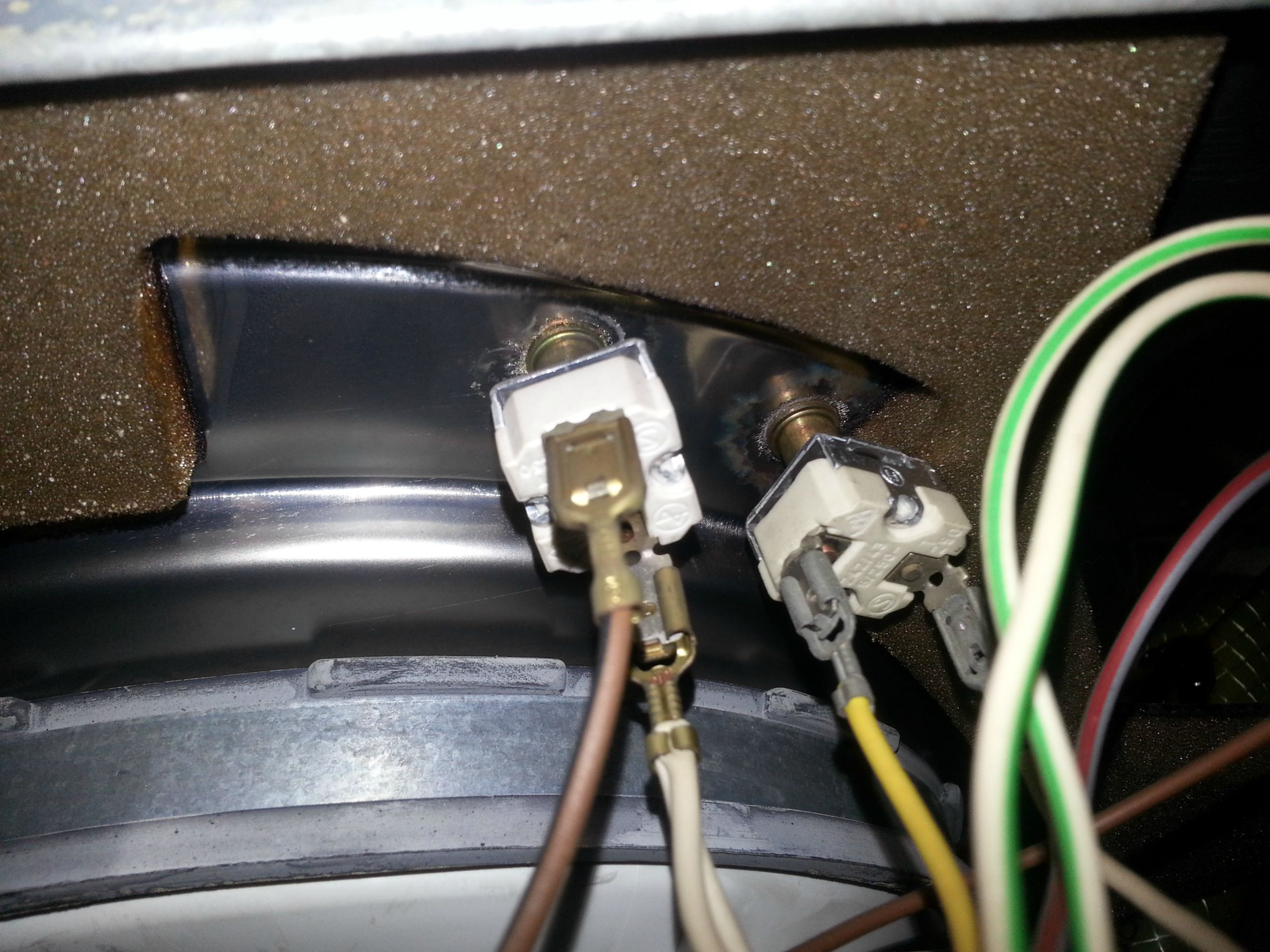

Termostat arızalı değiştir düzelecektir.

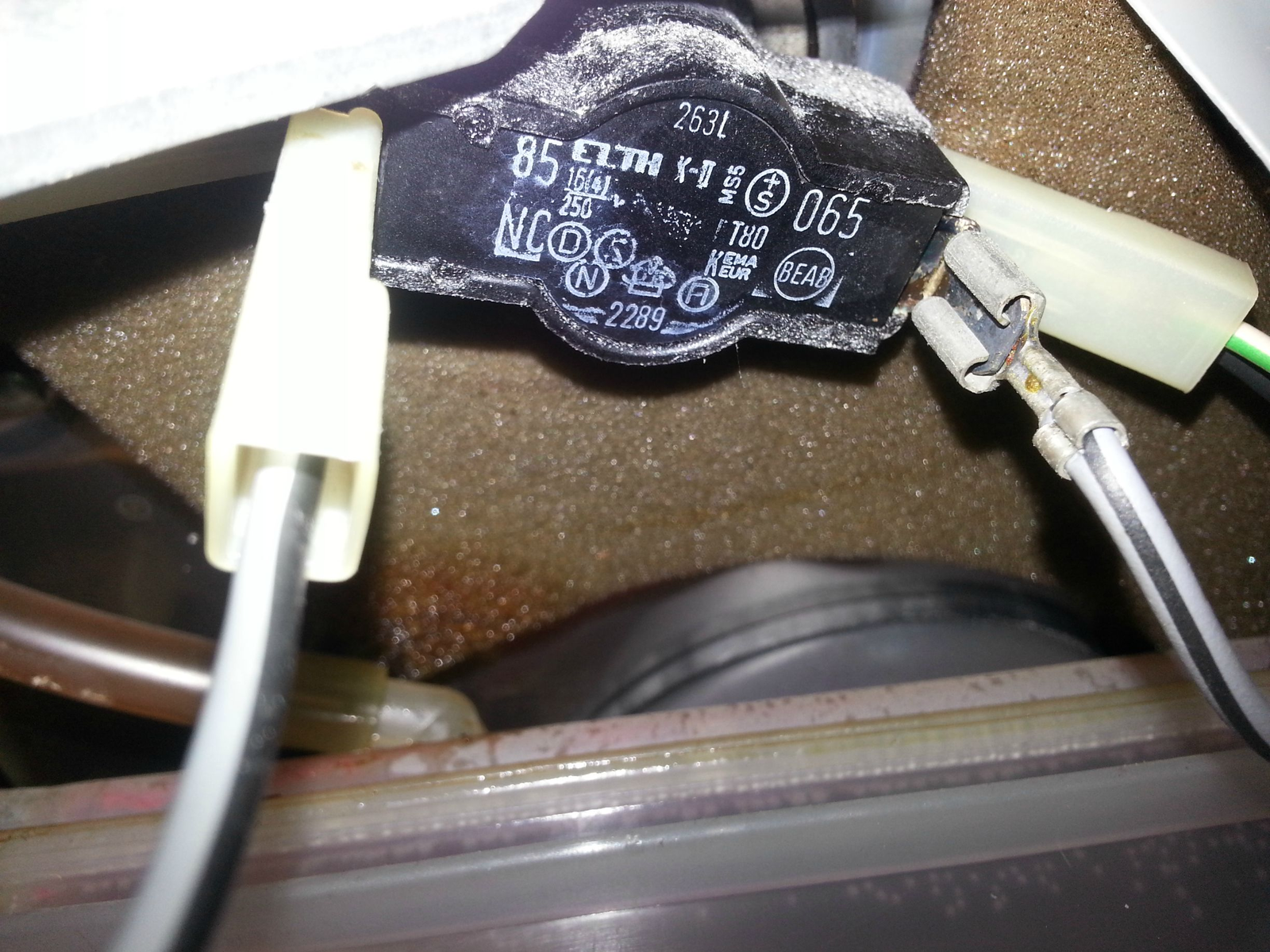

Öncelikle Teşekkür ederim. 2 adet kazan altında VİDALI TİP PORSELEN termostat var, bunlar mı ? Yoksa
Yoksa uçları kazan içi rezistans a bağlı olan 2 ADET biri ön sağda diğeri ön solda 85-65 termostat koruma olan parçalar mıdır ? ( Ön sağda olanı değiştirdim. 2 kere rezistans değiştirdiğim için rezistans a sabitlenen uç kısmı sürekli sıkıştırmaktan dolayı kopmuştu ) Bu vidalı tip porselen olan termostatları nereden bulabilirim.
