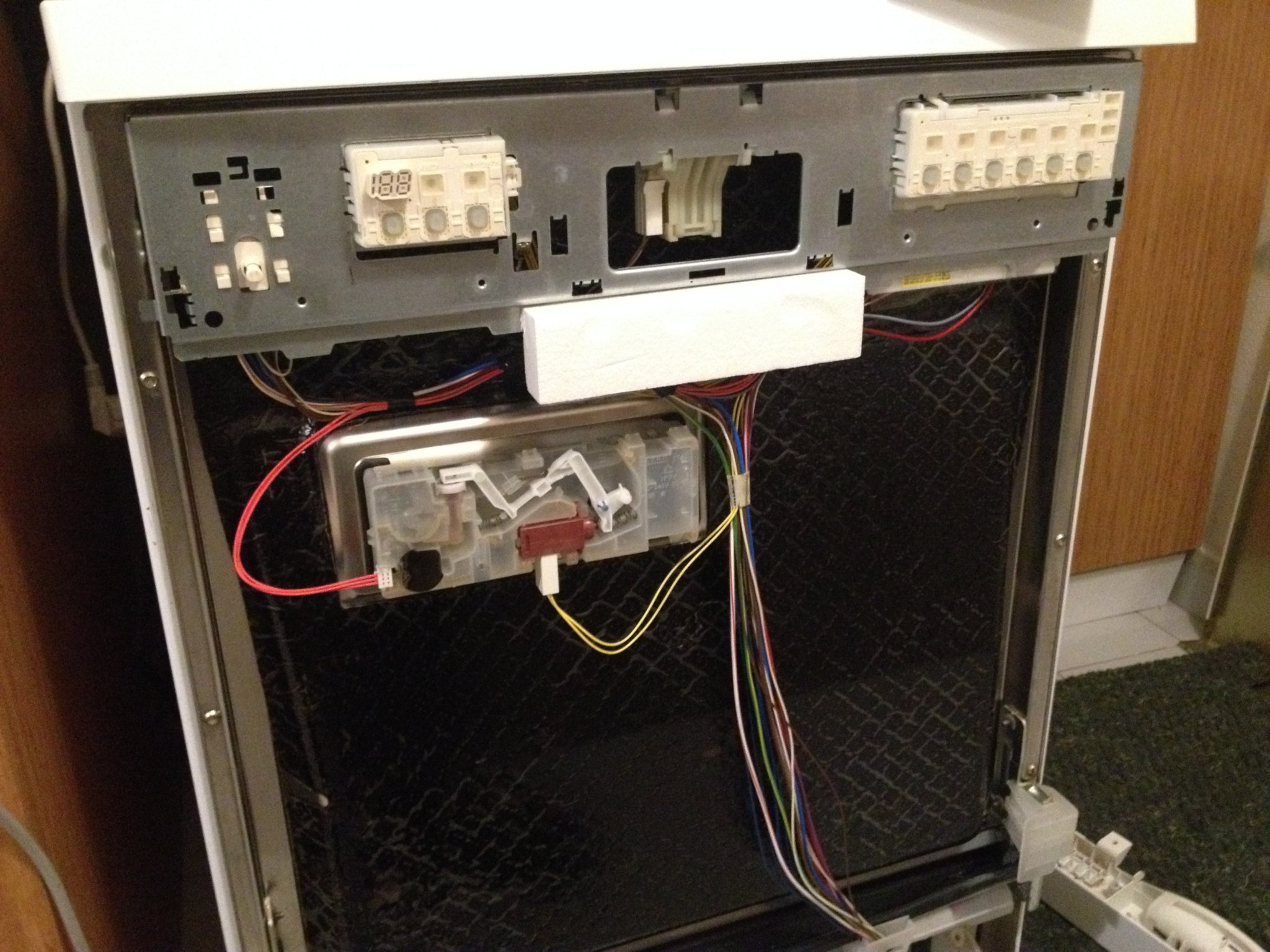

Bosch 65M02 panelde ışık yok; makine çalışmıyor.
Tumblepop
24 Mar 2017
44
Makinem bozuldu. Ön paneli açtım ve sorunu çözemedim.

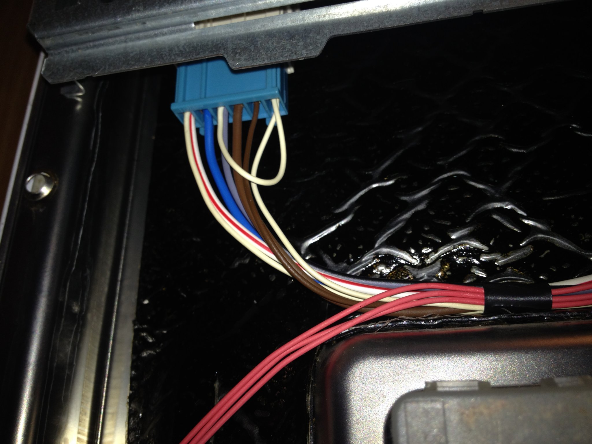

Anahtar sokette 6 giriş var. Soldan sağa (fotoğrafınıda ekliyorum)
Beyaz/kırmızı çizgili - Mavi - Gri/siyah çizgili-Kahve Rengi - Kahve rengi - Beyaz
Kapalıyken Kahve renginde elektrik var. Açıkken Beyaz(1)-Mavi(2)-K rengi (5)
Bu konuda yardımcı olabilecek uzmanlar varsa çok memnun olacağım.
sağdaki program seçimi yaptığınız düğmelerin bulunduğu kutu içindeki elektronik kart arızalı sökün gönderin tamir edelim. Aklınıza takılan bir şey olursa 0536 462 18 59 dan bana ulaşın.
