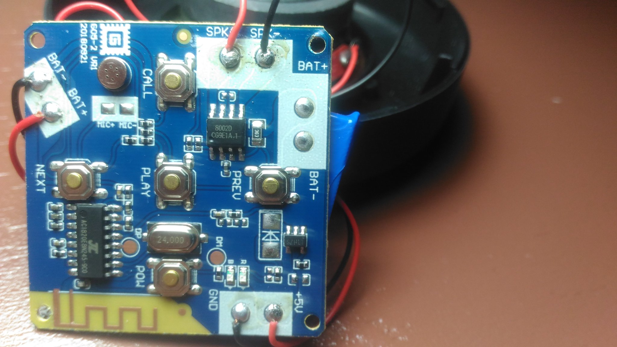

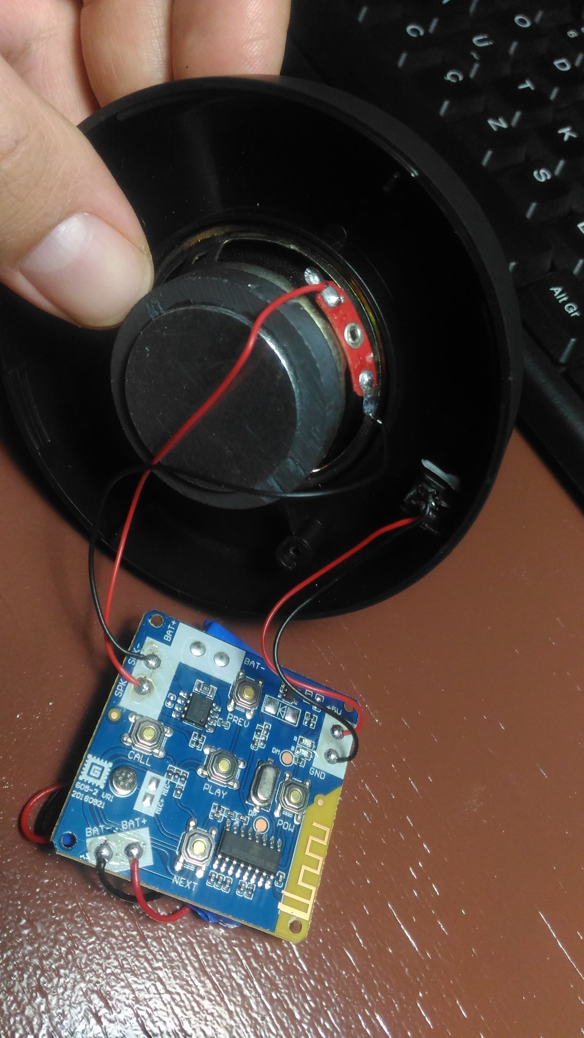

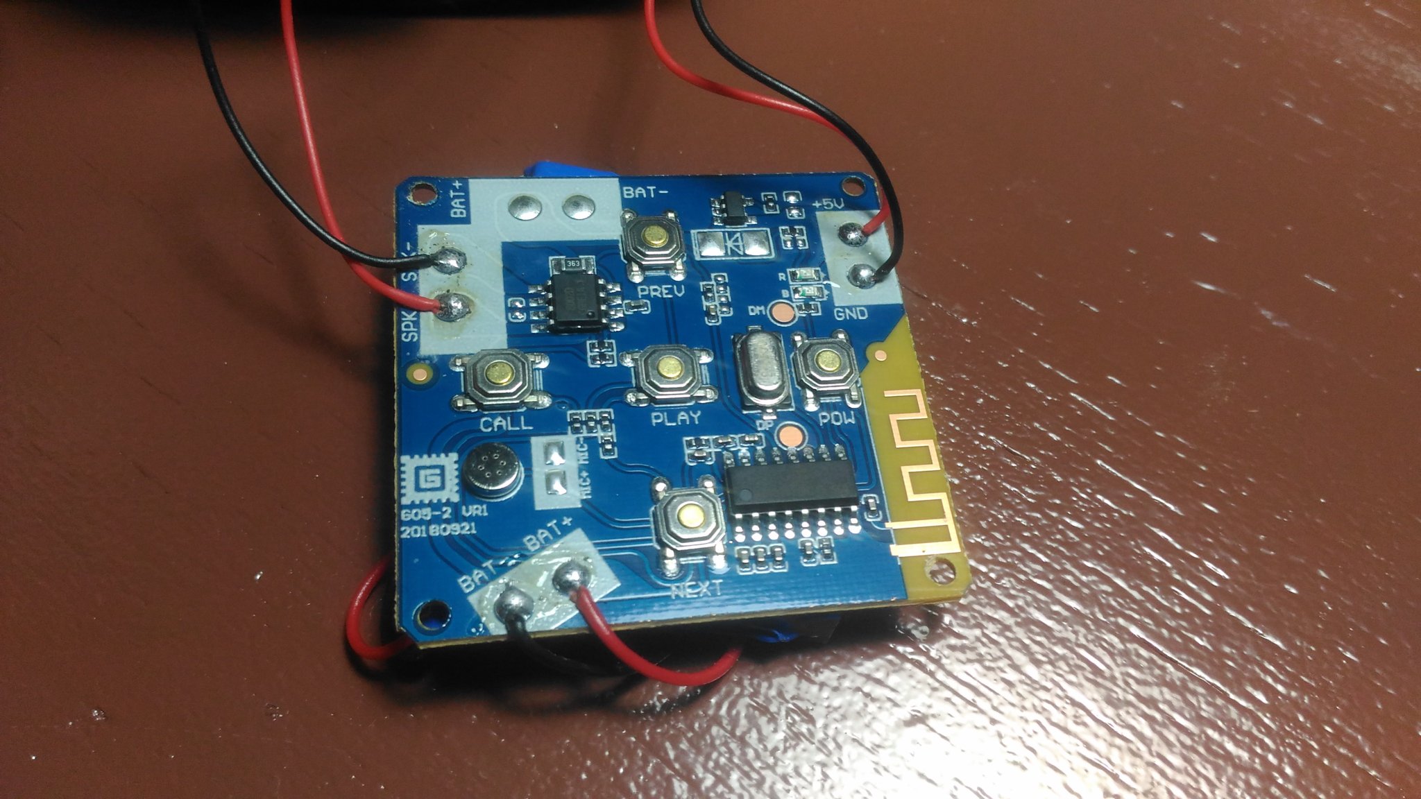

Arkadaşlar merhabalar. Elimdeki bluetooth hoparlörün devresini kablolu kulaklığıma takıp kulaklığımı kablosuz hale getirmek istiyorum. Ancak devrede şuan tek hoparlör bağlı durumda. Devre üzerinden stereo çıkış nasıl alırım çözemedim. Yardımcı olabilirseniz sevinirim.
Devrenin fotoğrafları bunlar.
59199
59200
Hoparlörün bağlı olduğu yerdeki entegrenin kodu nedir ? Tam görünür şekilde resmini atabilir misiniz ?

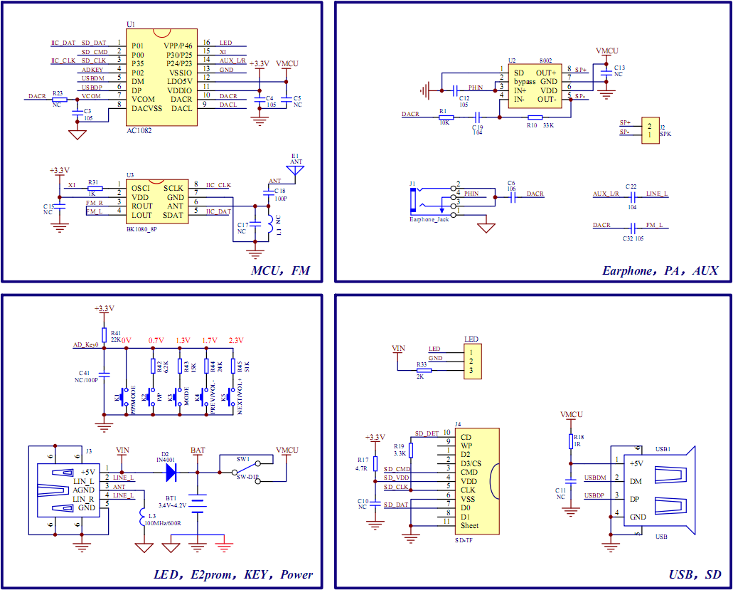

Bulduğum devre şeması doğru ise alıcı entegresinde R/L sinyali ayrı olarak gelmiyor görünüyor. Ses çıkışına ekstradan mono sesi stereo olarak çeviren devre yapmanız gerekiyor bu şekilde. Ne kadar işe yarar o da meçhul tabii ki. Yardımcı olacak başka arkadaşlar varsa yazarsa memnun olurum.

32 :ohm: yüksek bir değer ,çıkış gücü yetmiyordur. Kulaklık pc de filan normal olarak çalışıyor mu ?
Kulaklıkta sıkıntı yoksa, devrenin çıkışına normal hoparlör bağladığında da sıkıntı yoksa. Çıkışa kulaklık amfi devresi yapmayı deneyebilirsin.
