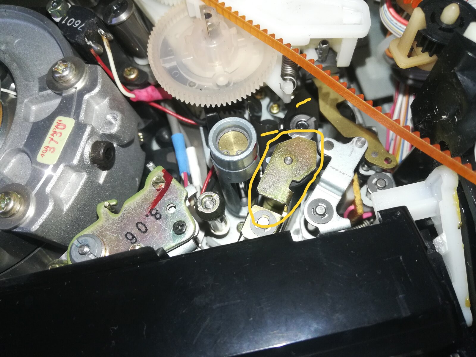

Merhaba dostlar.
Betamax oynatıcı cihaz kaseti alıyor,play düğmesine bastıgımda kaset dönmeye başlıyor ve birkaç saniye sonra duruyor.
Üst kapagı kaldırdım,sarı daire içerisine aldıgım ksıımda kaset ilk iki saniye normal seyirde iken o kısımda bandı toplamaya başlıyor ve stop edip bantı geri sararak kaseti geri çıkartıyor.
İleri ve geri sarmada sorun yok.
İleri derece ve karmaşık bir mekanik cihazlar ancak basit bir sorun ve basit bir çözümü var ise,amatöre anlatır şekilde tarif ederseniz uygulayıp çözmeye çalışmak istiyorum.

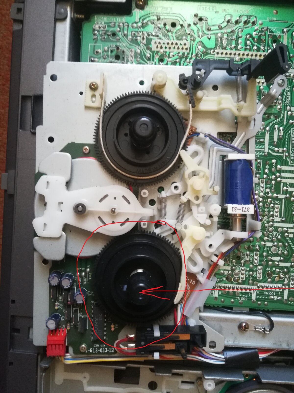

ileri veya geri hızlı sardırma yapabiliyormusun
Kasetin iki tane makarası var kasetçalara taktığında dönen kısımlar işte onları çeviren mekanizma
kasetçaların mekanizmasının arka tarafında

Evet ileri ve geri sarma yapıyor sorunsuz.
Arka kısıma bakıp dediginiz noktayı irdeleyim.Fotografta alıp eklerim eger dediginiz kısımları çözemez isem.

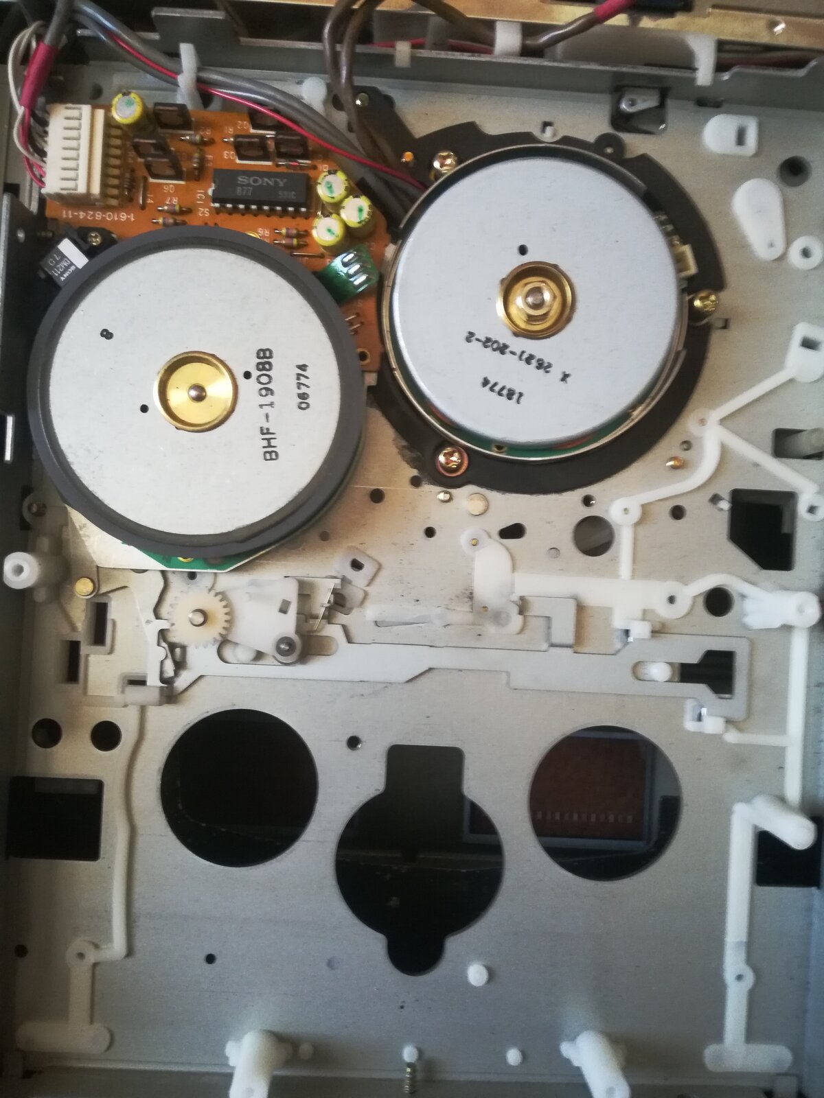

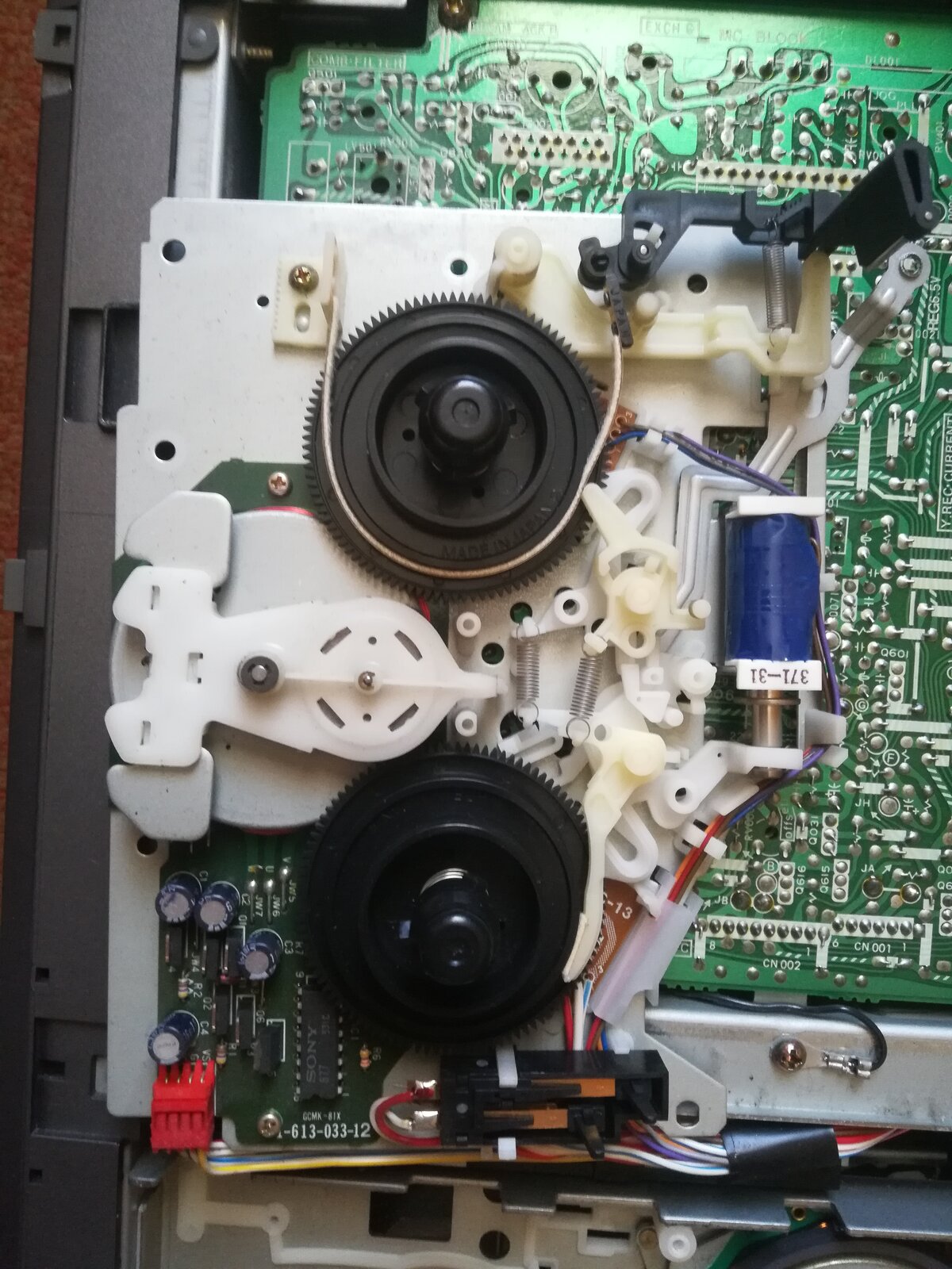

Arka kısımdan kasetin girdigi yuvadaki mekanizmayı çıkardım.
Keçe göremedim ve el ile baktıgımda herşey nizami ve takılmadan dönmekte.
İlk fotograf yuvanın,ikinci ise yuvadan çıkan mekanizmanın fotografı.

Kırmızı Okla gösterdiğim parça veya dğeri kaseti çeviren parça bu çekici lastikten daha yavaş dönerse kaset sarar bunun altında baskılı çalışan bi düzen var senin sorunun orada

El ile kontrol ettigimde herşey normal görünüyor.
Takılma,zorlanma yada bariz dönüş farklılıgı göremedim tabi amatörce kontrol bu.

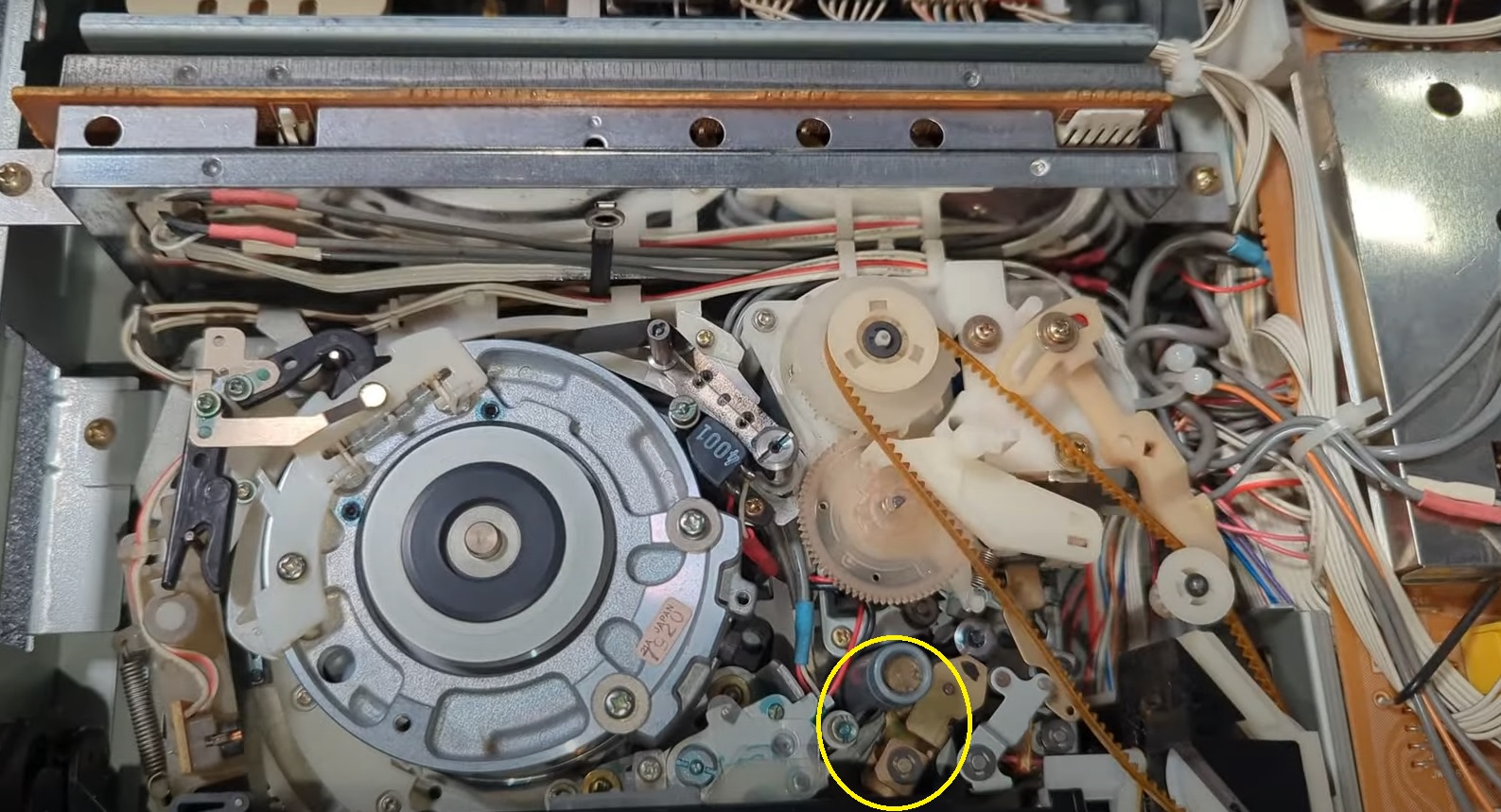

Bu fotografta işaretledigim sarı dairede bant dönmeyip toplanıyor.Sarı iki çizgi de bantın şeriti toplanmış halde.
Tam orada playde dönerken bant şeridi toplanıyor,akmıyor gitmesi gereken yöne.
Ayarlı vida göremedim belki o kısmı gevşetip deneyebilirdim.
