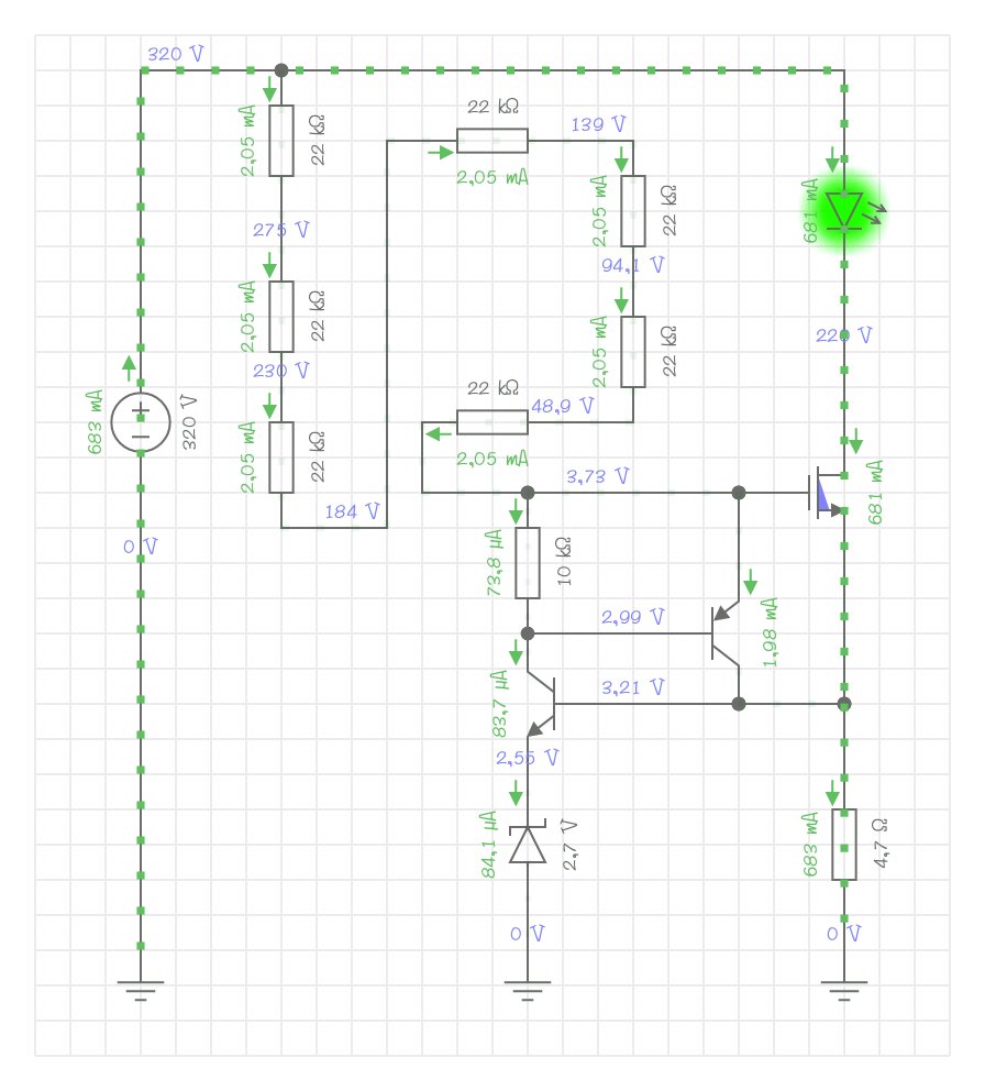

Merhabalar ustalar. Tv led barlari olcumu icin basit ama etkili led deiver yapimi cok kolay. Bircok kisi yapmis cok memnun kalmis ben de yapayim dedim. Elimdeki tv led barlari denedim. Harika is goruyor.
Ozelden bazi ustalarimizla da paylastim burada da paylasiyorum. Faydali olursa cok memnun olurum.
Not: Kisa devrede sorun yok.
Çarpma yok.
Tv barlarini butun olarak olcerken ledleri tek de olcebilirsiniz.
Şema: Kopru diyot 15uf 400v kond, 330 kohm direnc (kondansitore paralel bagli enerji bosaltma amacli) artiya seri 10kohm veya 22 kohm veya 27 kohm veya 33 kohm 2 wattli direnc, direncten sonra bir adet led, ledin eksisi arti olarak kullanilacak. Eksiyi direkt kopru diyotub ucundan alacaksiniz.
Burada guvenlik onlemlerini arttirmak ve herhangi bir kazayi onlemek adina devreye ne gibi malzemeler eklenebilir?
Elektronikci arkadaslar fikir verirse sevinirim
Tv tamircileri sitesinde gordugum icin yaptim. Bircok kisi yapmis. Yoksa 3 -5 elemandan olusan boyle devreyi yapmaya cesaret edemezdim.

Bı sorum olucak.Elimde ortalama 100 v DC çeken LED barlar var bu devreyle sabit olarak calistaribilirmiyim?
Sabit derken. Devamli mi? O zaman isinma meydana gelir.
Olcme amacli calistirabilirsiniz.

Verimli olmaz. 220 voltu dogrultup kapasitorde biriktirdik diyelim. 310 volt.
Led bar 100 volt yani direnc uzerinde 200 volt harcayacagiz. Sabit akimda 100 volt 300 ma ise led akimi 30 watt demek. Direnc uzerinde sizce ne kadar guc harcayacagiz?
Böyle bir şey olabilir. Mosfet biraz
büyükçe bir soğutucuya bağlanmalı.
(Fanlı pc işlemci soğutucusu iyi olur.)
4.7R en az 3W olmalı. Transiatörler
2N3906 ve 2N3904, Mosfet
IRF740 veya TO-247 kılıfta uygun
gerilimde olabilir. 700mA / 100V
lede göre hesapladım. Farklı gerilim
ve akımlar için yeniden düzenlenmeli.
*Bu devre test edilmemiştir.
*Yalıtım konusuna dikkat edilmelidir.
