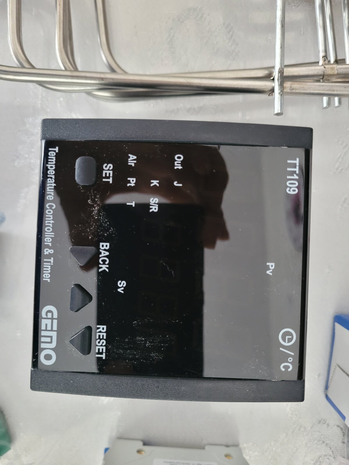

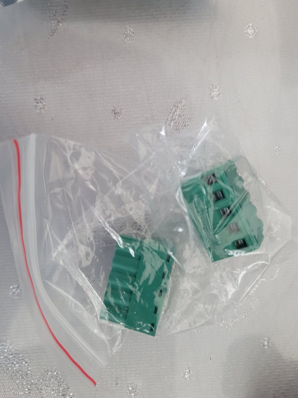

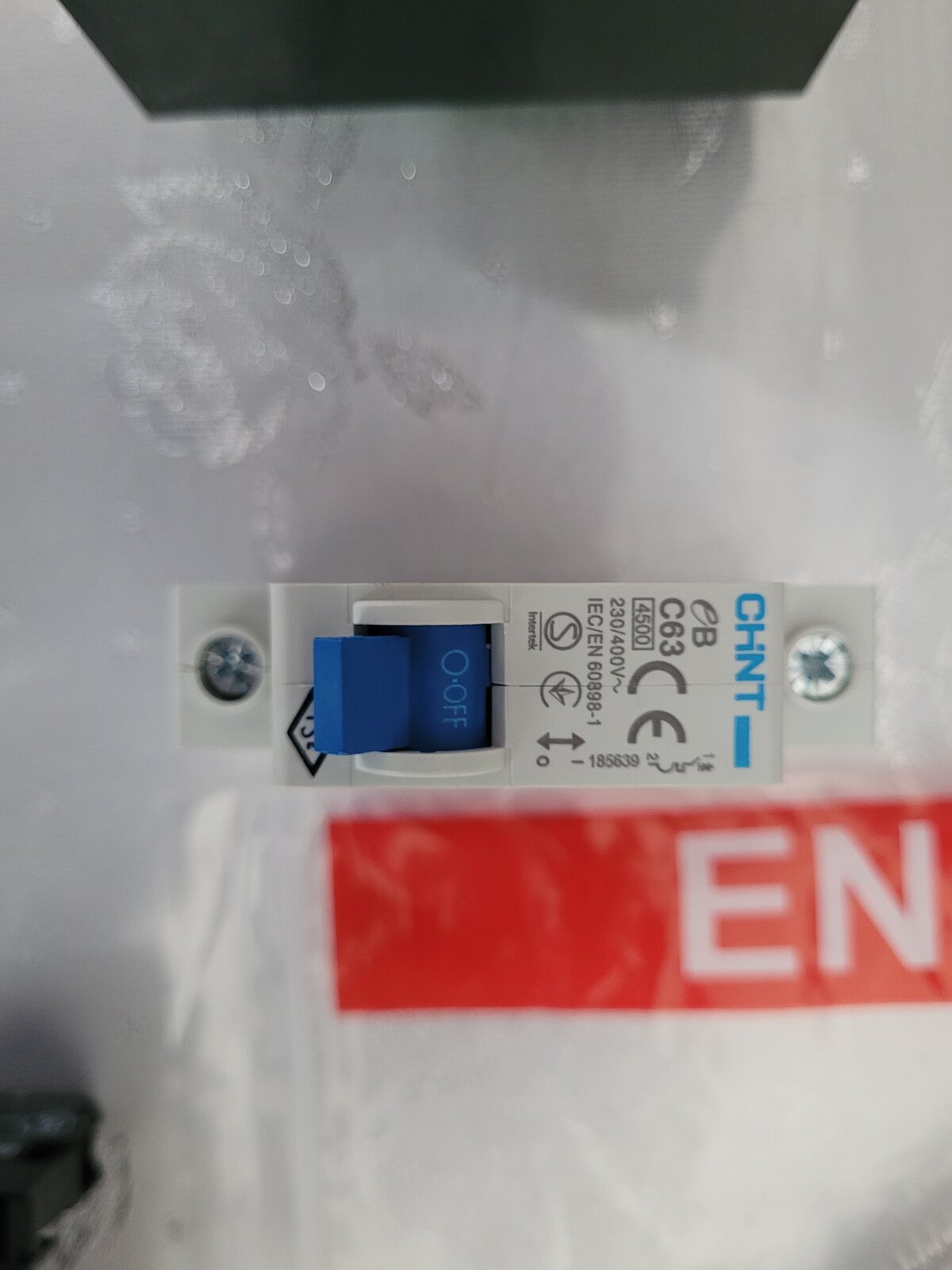

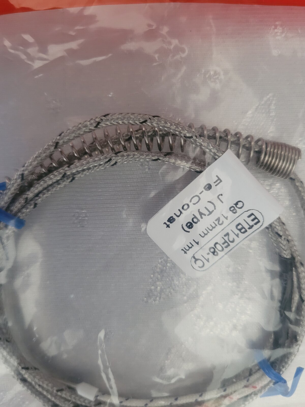

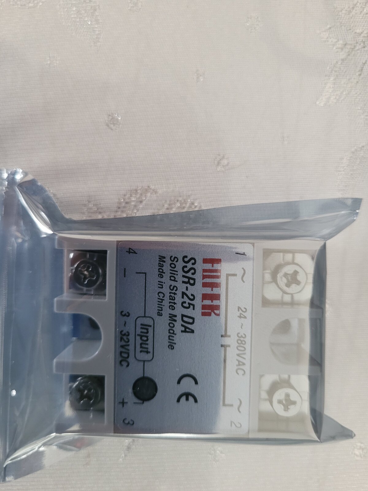

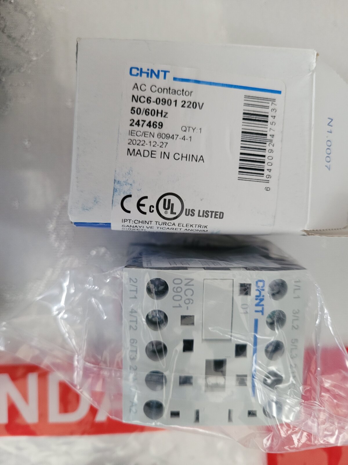

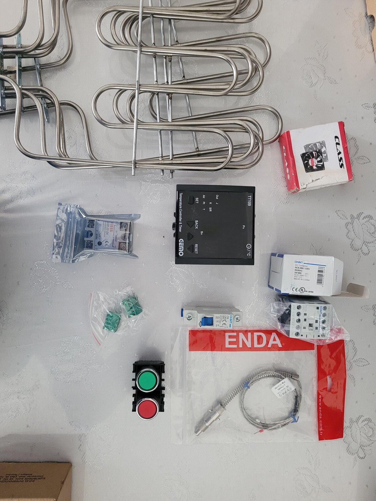

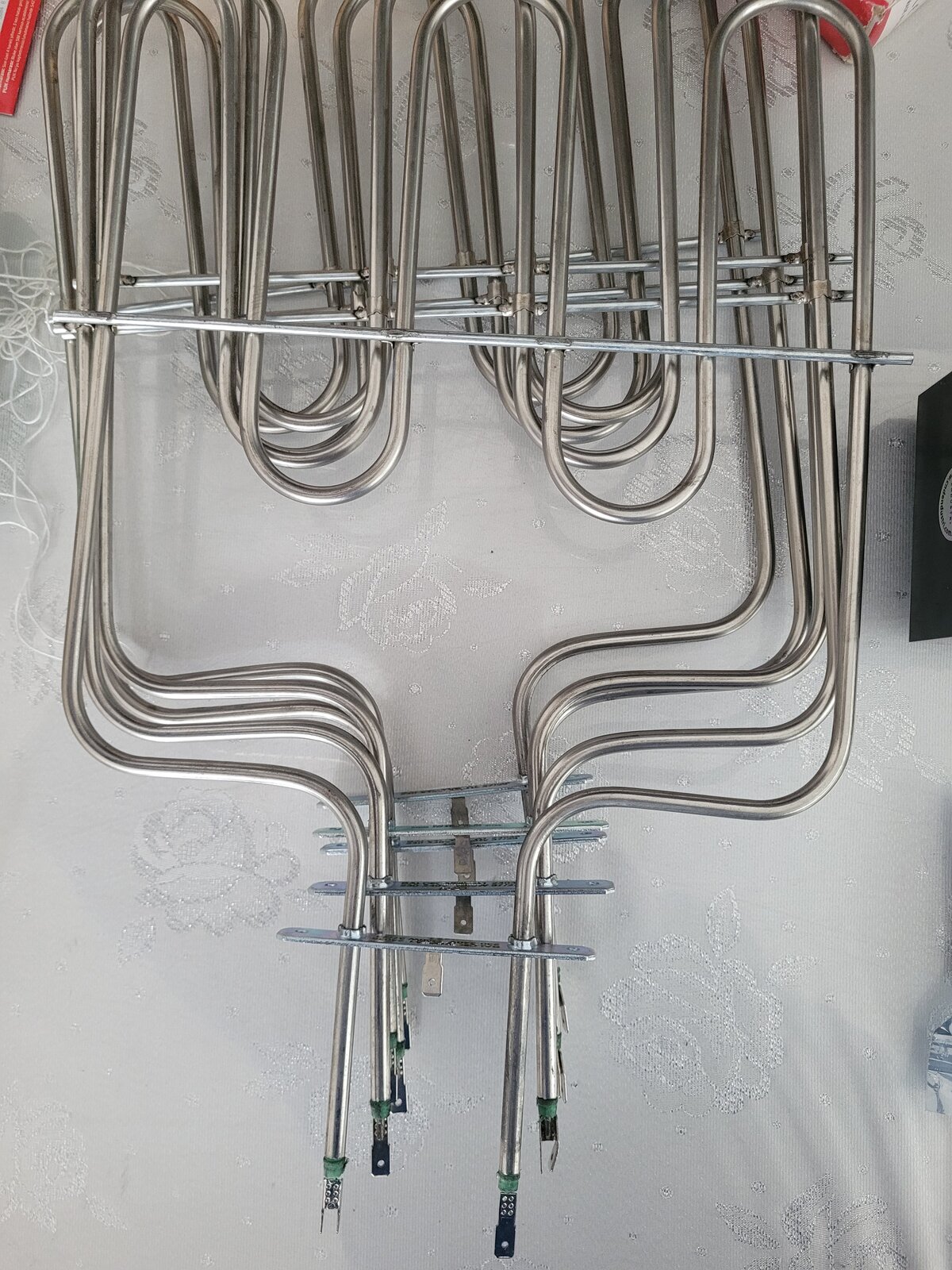

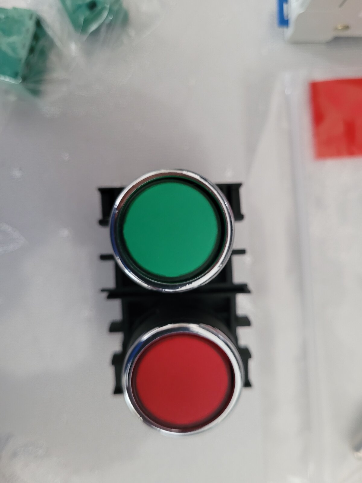

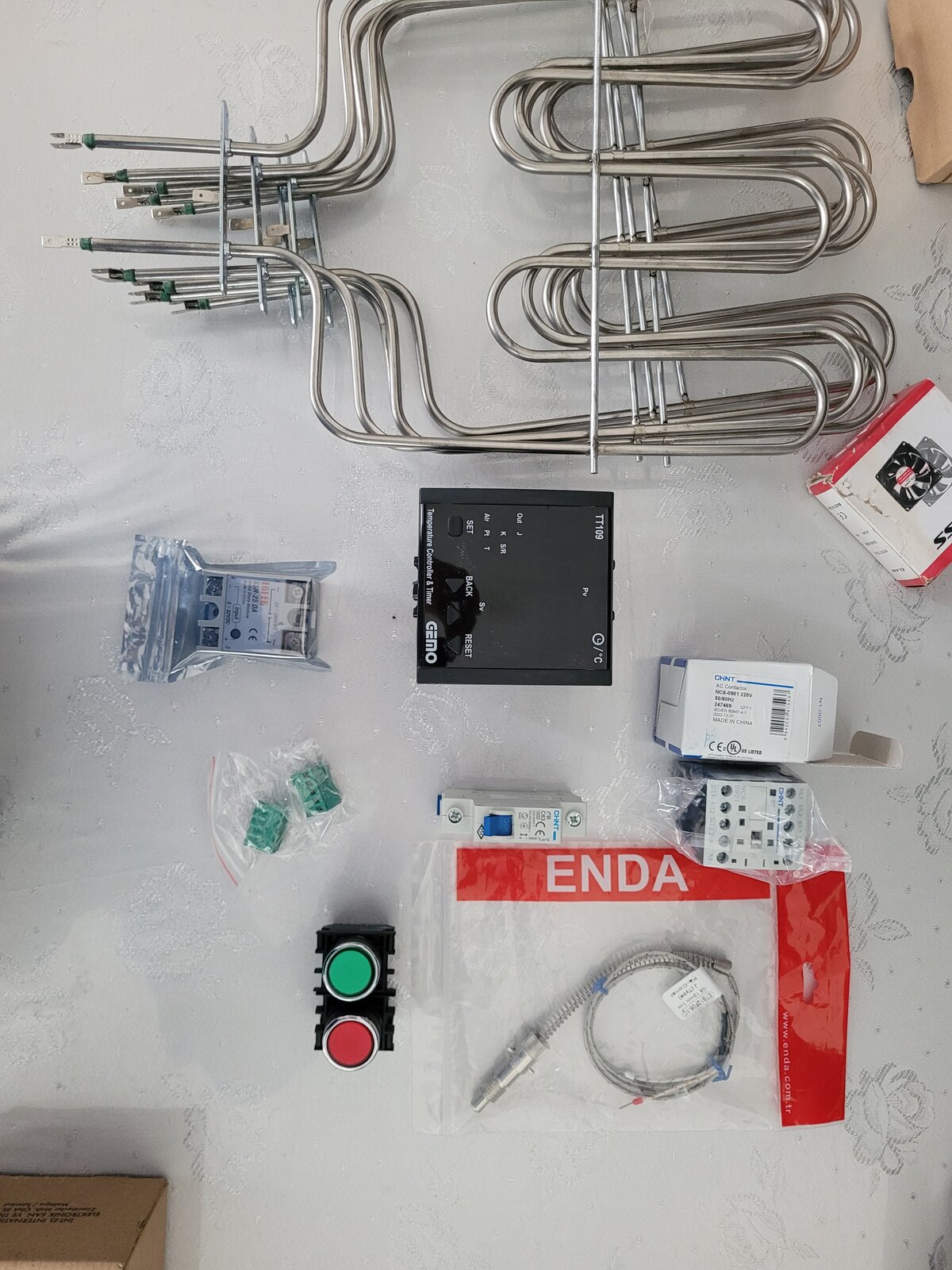

Merhabalar, yapmış olduğum toz boya fırınım için tek eksik kalan aşama pano kısmı sipariş ettiğim ürünler dün elime ulaştı. Bunların bağlantısını yapmamda bana yardımcı olabilir misiniz ?
Ek olarak sadece kablo eksik onuda size danışıp şimdi almaya gidebilirim.
1300 wattlık 5 adet rezistans için hangi kabloyu almalıyım ?

Fırın konusunda bilgim yok.Ama basit güc hesabi yapabilirim 1300wx5=6500 w 6500w/ 220v =30Amper 3x4 kablo uygun olur ama tavsiyem bir büyuk kablo secmen kablo mesafesi ve ısınma sorunu yaşamak için 3x6 mm uygundur.
Dikkat !!!
Projesiz hesapsız iş .
Evdeki hesap çarşıya uymaz .
Yapılacak sistemin amperi ?
Satın alınan ürünlerin amperi ?
Siğorta B tipi amperi ?
Kolay Gelsin Sağlıcakla....
Resiztanları, 2 ve 3 adet grup olarak iki kontaktörle kumanda eedin. Yani , oradakı termokupl dan , ısı ayarını/,stediğin derece de durmasını nasıl saglıyacaksın. Resımdekı ferro-cons. termostat tek başına işlem yapmaz. Ya ona ısı kontrol baglıyacaksın. Ya da , ihtiyacın olan ısıya göre, kuyruklu veya spiralli termostat alacaksın. 63 amp. sigortada cok, yuksek Ha olmuş, ha olmamış. 2 adet 16 amp. sıgorta daha iyi olur. Pano içi kablo, 2.5 mm. pano rezıstanlar arası ise. silikonlu veya amyantlı kablo olması uygundur.
Yani, sana bir adet daha kontaktör. (bu ısı hıssediciyi kullanacaksan, çıft seti ısı kontrol) veta sprıalli termıstat . 2 adet daha 16 amp. sigorta. Pano içi ray klemens, klemens ve sıgorta rayı, ray taşıyıcı, akıllı vida vs vs lazım.
https://www.teknikmarketiniz.com/ka...f-cift-setli-sicaklik-kontrol-cihazi-setalarm Bu resımlere benzer bir marka. Isıyı, ust sınır olan ısıya (mesela, 120 ve 115 dereceye ayarlarsın, Çıkısın birisi 3 resiztanslı kontaöre, diğeride, 2 rezıstanslı kontaköre kumanda eder.
İnterden bakdım, 120 ila, 250 derecede de olabiliyormuş.
Bundan bir veya iki tane alıp, ıhtyacın olan sıcaklıga ayarlarsın, Ikı tane olursa, mesela, birisi, 120 derece, d,ğeri 115 dereceye ayarlanabilir.
Not, aldıgın, sıgorta, kontaktör güvenilir marka değil. Ve kontaktörrler, 16 amp. olmalı..
