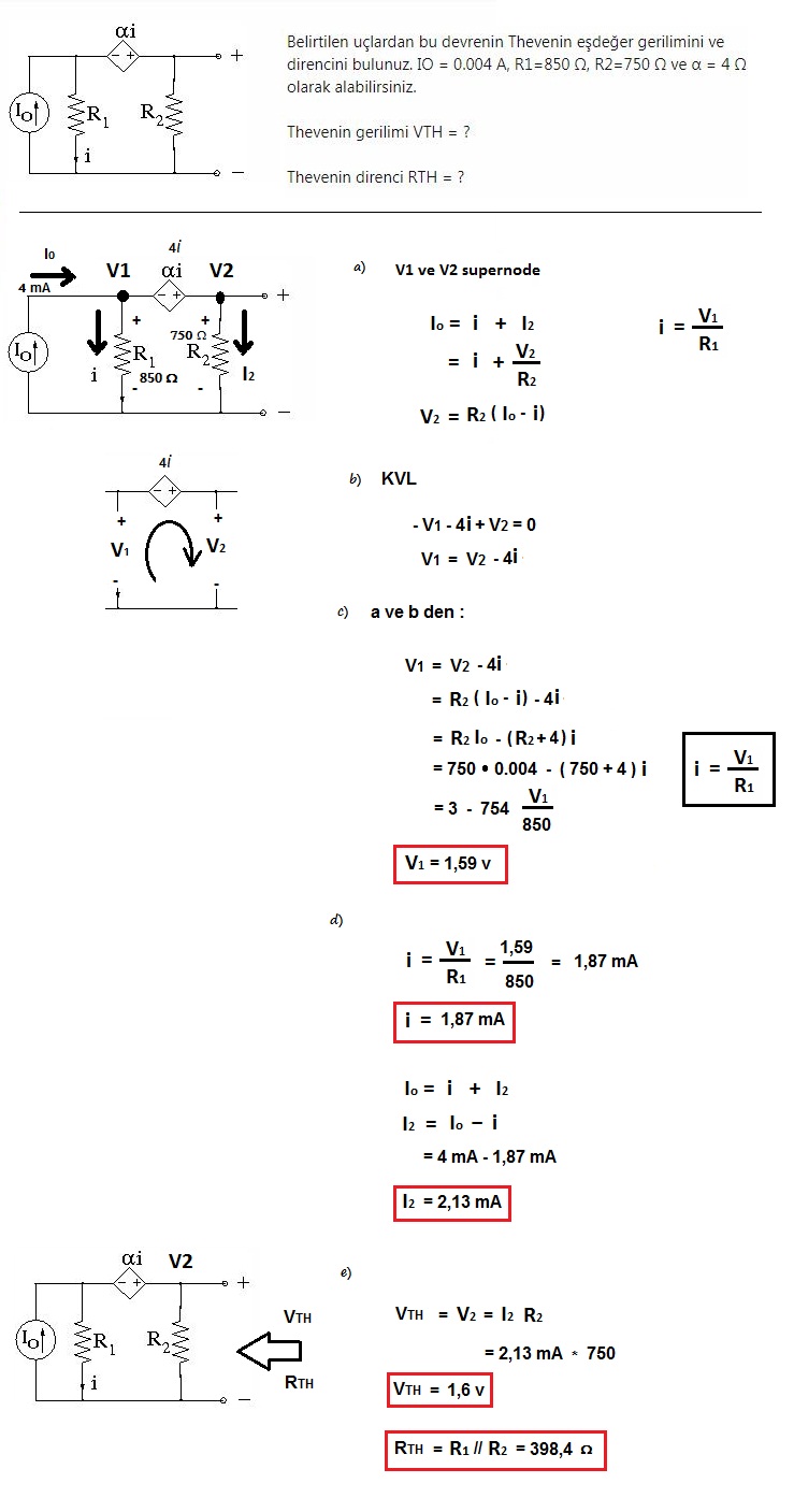

Bağımlı gerilim kaynağı Thevenin eşdeğeri
Erdem⁣
Paylaşımcı üye
14 Ocak 2013
713
106
Aşağıdaki devre doğrusal, akım kontrollü bir gerilim kaynağını içermektedir.
Belirtilen uçlardan bu devrenin Thevenin eşdeğer gerilimini ve direncini bulunuz. IO = 0.004 A, R1=850 Ω, R2=750 Ω ve α = 4 Ω olarak alabilirsiniz.
Thevenin gerilimi VTH = ?
Thevenin direnci RTH = ?
devrede bağımlı kaynak olunca uğraştırdı evet
